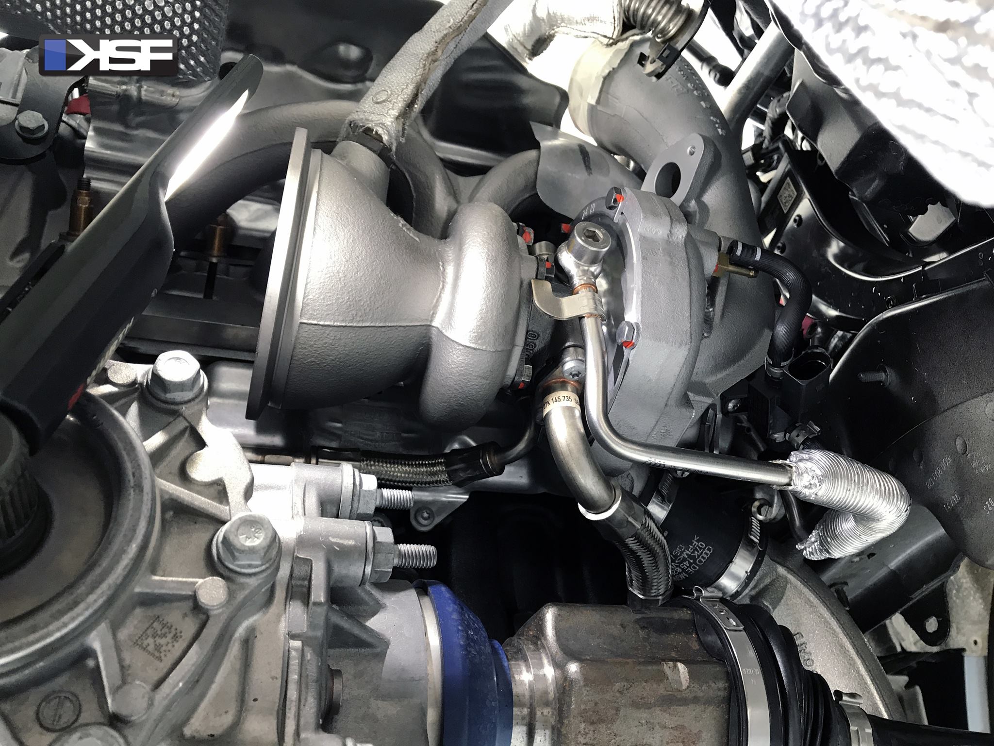

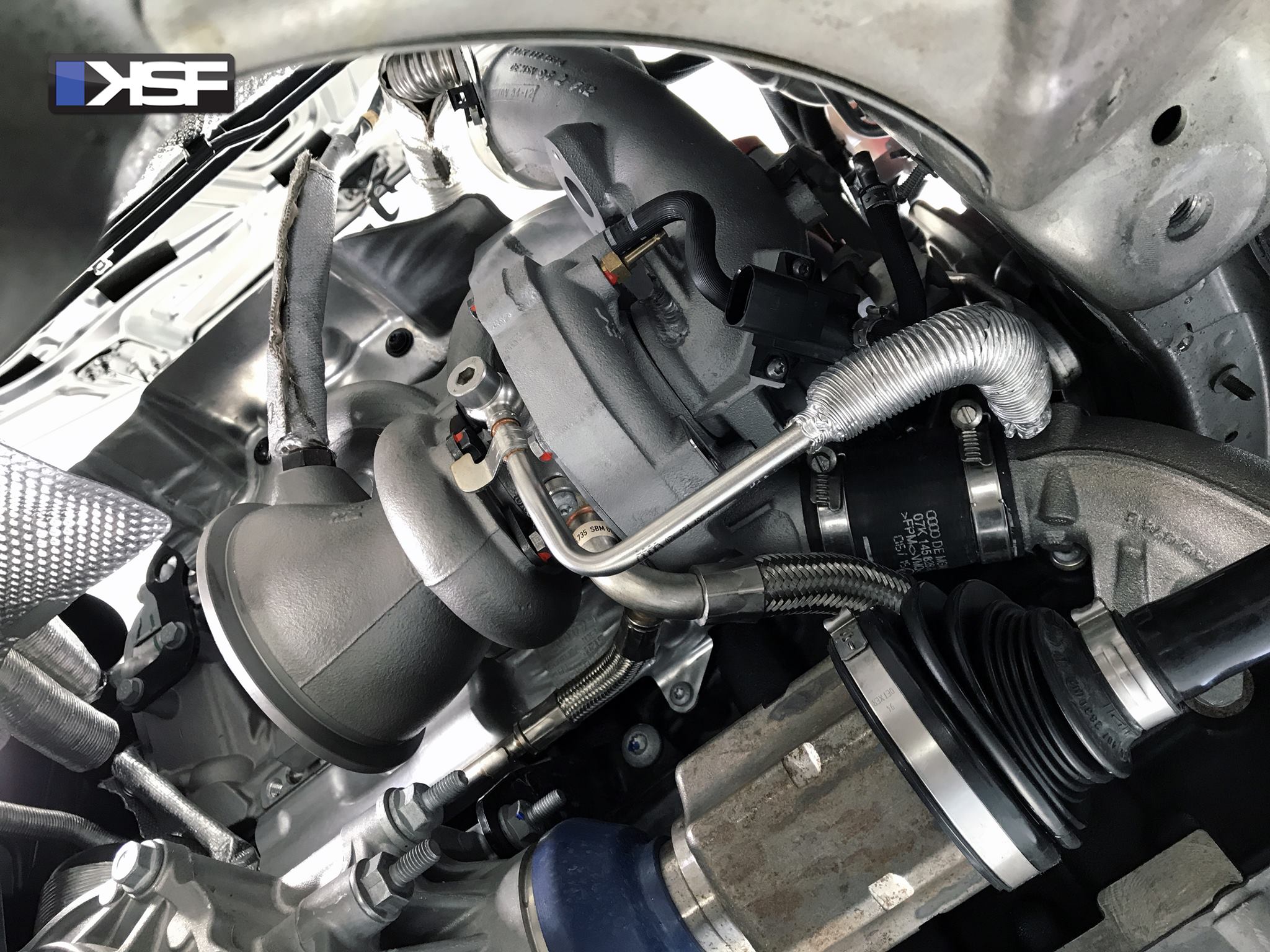

Je l'attends depuis le 09 Août , a été repoussé déjà une 1 ère fois au 15 octobre , puis au 15 novembre .
C'est un ingénieur mappeur indépendant qui travaille pour KSF, mais pas à temps plein :secret:

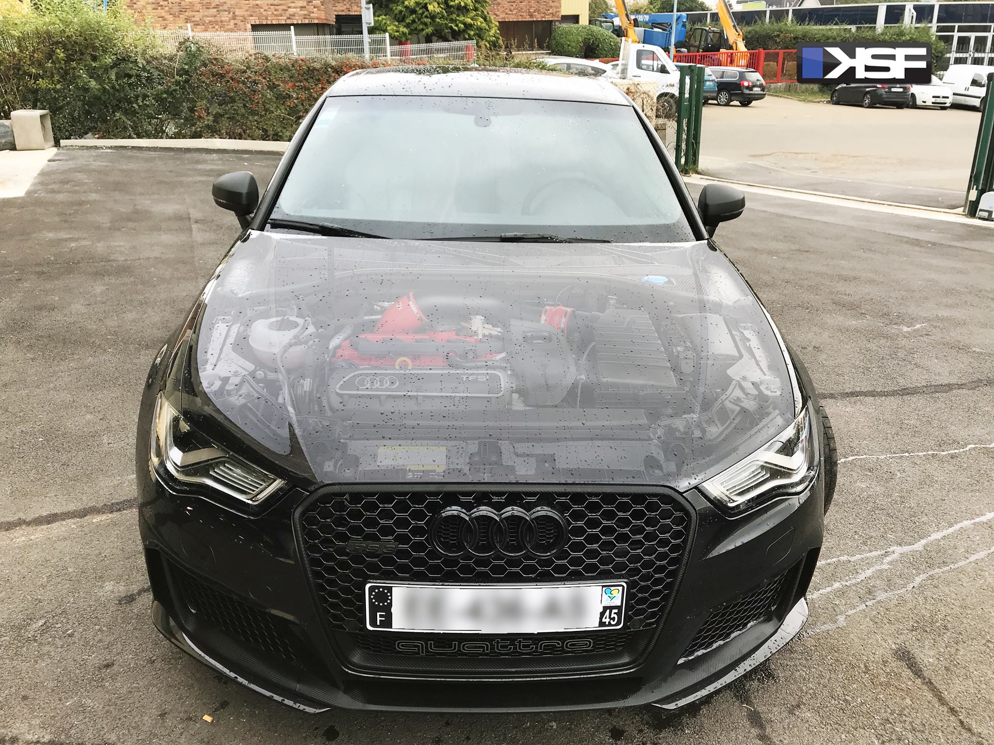

Magnifique !
Juste dommage que ce soit une sportback....
En effet mais ce sont surtout les sensations qui doivent être terribles...
Merci Didier , Je vois que tu vois enfin , ce qu'est une vrai voiture , c'est une sportback :secret: :MdrDevil:

C'est beau !!!
J'aimes particulièrement le montage photo avec moteur apparent .

sympa la prépa et dingue le capot en plexi-carbone ! :icon_eek:

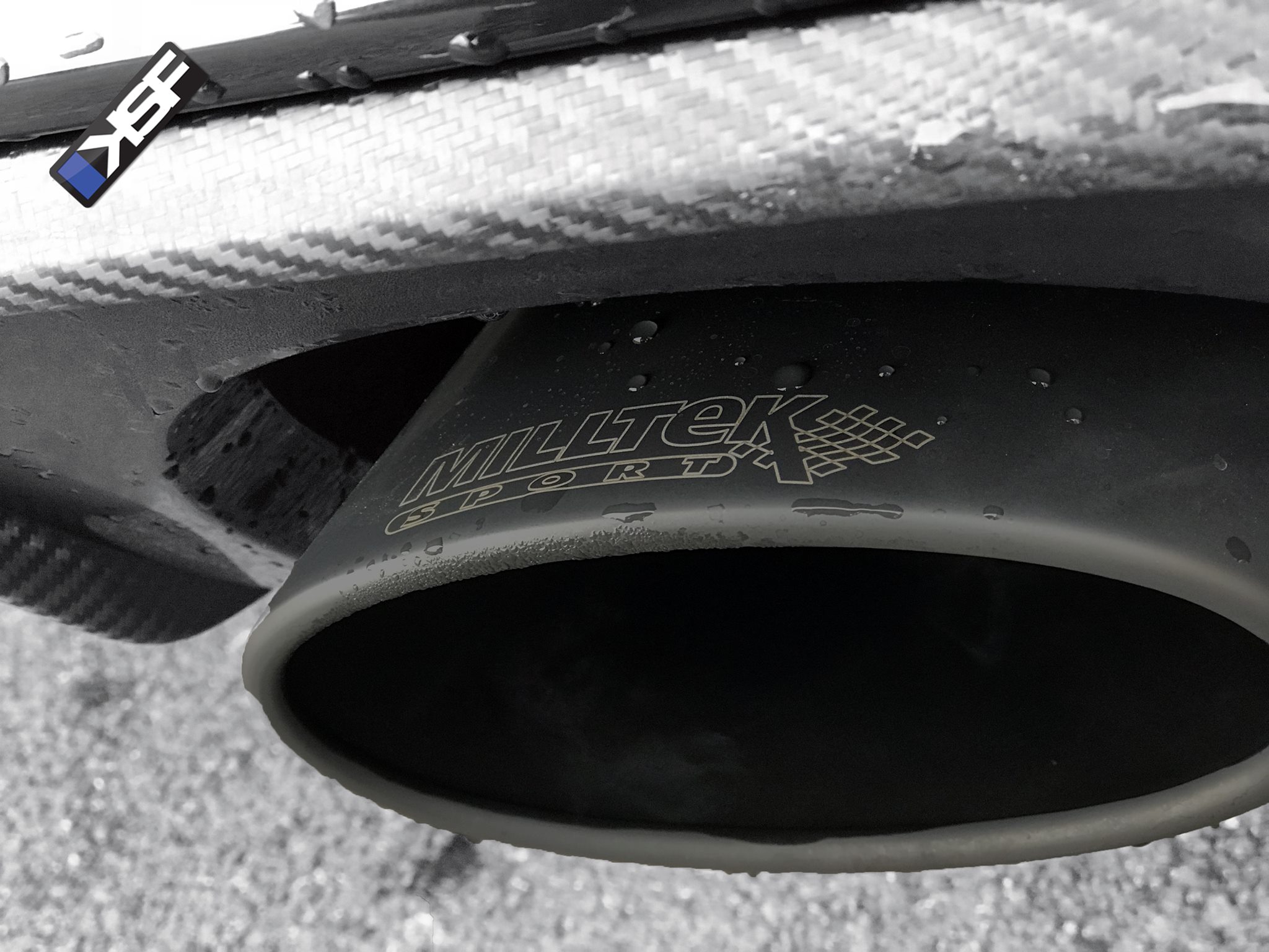

Bonjour Patrice,
Ton miltek, c'est une ligne depuis la descente de turbo ou juste l'arrière ?
Si tu as la ligne complète, as-tu une résonance dans la voiture à une vitesse constante (en légère charge) ? Généralement, ça se produit vers les 2500 T/min.
Merci
Non , j'ai une DP Bull-X et ensuite by-pass milltek et ligne milltek non résonné (sans silencieux intermédiaire ) et oui , il y a une résonance en dynamique , et le bruit est trop fort . Donc je vais voir soit pour remettre mes cata 200 cell qu'il faut que je passe en 2.5 " ou alors je rachètes les inter Milltek .
Oui c'est souvent le problème avec une ligne complète ...
Sur mon ancienne FRS mk2, j'avais une ligne complète miltek avec cata 200cell et j'avais aussi le même problème.
Je suis intéressé par tes futurs modifs au niveau échappement (oui les autres modifs aussi bien sûr ;) ) pour savoir si tu trouves une solution aux résonances.
J'ai le même soucis de résonance sur le RS4 je pense et c'est pile poil dans la plage d'utilisation classique, je me dis qu'avec la reprog MRC ce sera surement un peu amplifié, heureusement ce n'est pour mon cas pas de l'usage quotidien
Sans la gestion des valves , je n'ai pas cette résonance , car le valves sont fermés à ces régimes .

Dommage pour la résonance avec le Milltek. J'avais la même chose avec ma ligne Race à 2000 tr/min, soit vers 110 km/h. Je l'avais tout le temps que la valve soit ouverte ou pas :-(. Du coup j'ai tout changé, car j'avais déjà le cata sport. J'ai mis la DP Bull-X avec leurs cata sport 200 cell HJS. Comme je voulais que le TTRS chante en stéréo, je n'ai pas pris leur catback. J'ai mis un HPerformance. J'en suis très content depuis septembre car je n'ai quasiment pas de résonance.
