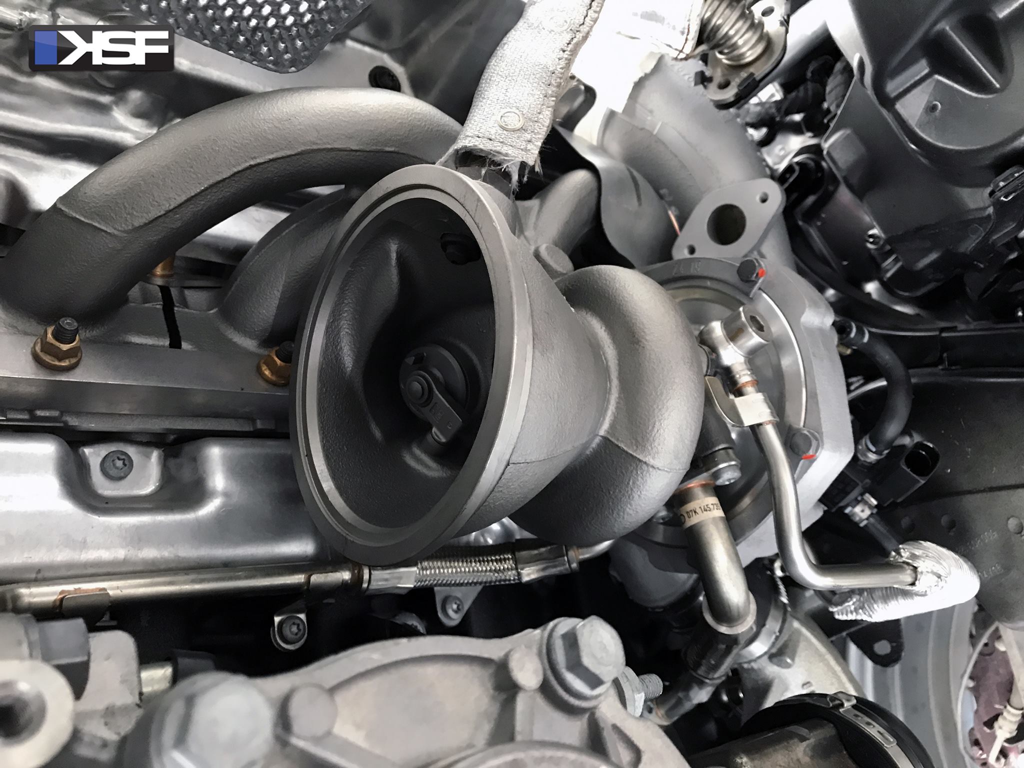

PS : tu as pas un filtre mousse sur ton admission du turbo (photos prise sous la voiture)? T'as pas peur de choper une merde vu tout ce que ça doit aspirer ?! (d'ailleurs j'ai bien vu la vidéo, 1,7b de sural stable ?! comme ça doit être génial au lâché de gaz <3 ). Je me posais pleins de questions sur l'intérêt du méthanol également, mais j'ai eu mes réponses dans tes interventions... Et vu tous les traitements qu'a ta caisse et son parebrise, finalement le laveglace ne doit pas te manquer ^^

Sinon , je n'ai pas de filtre mousse en dessous , je vois pas de quoi tu parles ?
Pour la sural , 1.7 , c'est en limite de zone rouge où avant en stage 2 , je tournais à 1.45 . Sinon , je tournes plutôt à 2.00/2.15 au lieu de 1.80/1.95
23415379_1924413384254487_38355242164640
Je pensais à celle là en fait. Soit je suis complètement perdu dans l'orientation de la prise de vue, soit je ne vois pas de filtre à l'intake lol :)
Pour ton ressenti, peut être aussi que tu t'y es habitué, tout simplement :) Après la reprog de mon gazout, j'étais comme un enfant avec son jouet... maintenant, j'ai l'impression qu'elle est comme si c'était d'origine. Pourtant, je distance sans soucis les autres TDI130. Et maintenant, j'aimerais la troquer contre le même break B6 ou B7 avec le 1.8T ou 2.0TFSI...
C'est pas l'intake , c'est la sortie turbine , (gaz échappement ) , c'est la DP qui se fixe à cette endroit .
ha ben oui, vu comme ça... c'est plus évident lol :) Au temps pour moi alors ^^

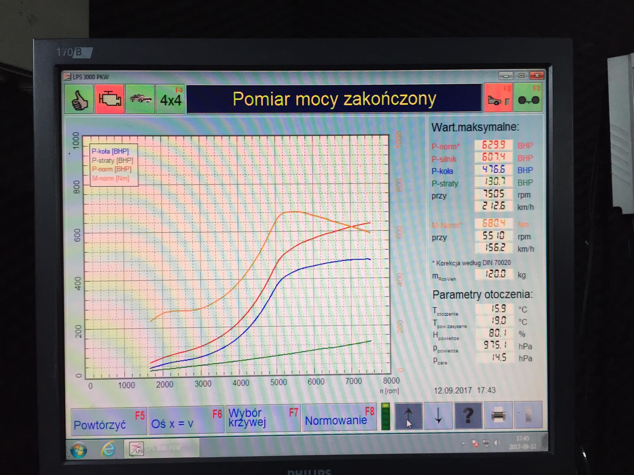

La dernière fois , je vous expliquait qu'un TTE avait l'avantage de ne pas faire perdre trop d'agrément à bas régime , voici un exemple avec un changement pur et simple par un plus gros turbo avec gestion MRC comme moi .
On voit clairement qu'il ne se passe rien de rien en dessous de 4000 tours .
21731602_1611019108936513_78169725773572
Sacré lag !!
Après faut voir ce qu'il sur l'auto car vu la courbe y a pas qu'un gros turbo vu la montée parfaitement linéaire les AAC sont je pense plus d'origine non plus, doit y avoir pas mal d'investissement !!
Sacré lag !!
Non , d'aprés la liste , que j'ai pas pu affiché à cause du groupe fermé sur FB , il a les même pièces que moi , hormis la ligne .
Voici , un copié-collé :
Dzień dobry czwartek . Marcina miałem przyjemność poznać całkiem nie dawno . Wielogodzinne rozmowy przekonały go do wyboru naszej firmy , gdyż był mocno ukierunkowany na rynek m.in. firm z DE . Oto jego nowy setup RS3 8V - 630 hp 680 Nm
- turbosprężarka CT4X
- wagner Intercooler
- autotech
- custom downpipe + catback MG
- układ hamulcowy na bazie Alcon PG
- bilstein B16
- customowy dolot
- MRC TCU i ECU
- wmi

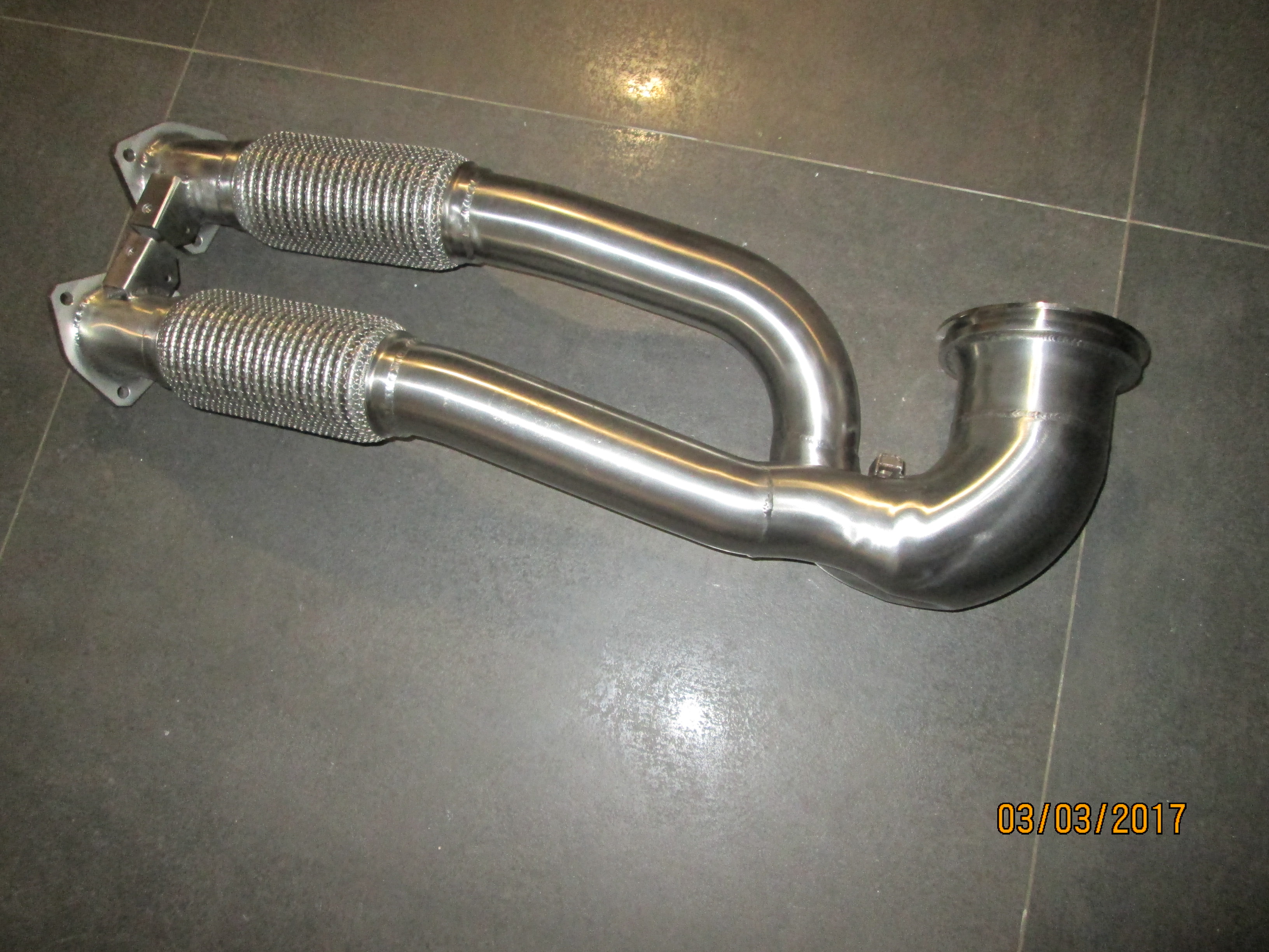

il est tout bizarre ce vibromasseur sur la deuxième photo ... :oops: :out1:
Oui , ma femme aimes les gros calibre :roi:
C'est pour les voitures de gonzesses, si tu regardes bien :P Sans vouloir entrer dans les détails, il me semble que c'est anatomiquement plus adapté :D
C'est pas totalement faux , mais faut quand même bien regardé , j'ai pas l'esprit aussi mal placé moi :ripeer: :ripeer: :ripeer:

Vu la courbe on dirait du Sportmile et si c'est bien eux tout n'est pas indiqué leur prépa reste très discrete quand au pièces perf personnalisé utilisé
J'avais vu une vidéo sur un A5 3.0 TDi avec 430 cv et 890Nm sur WMI

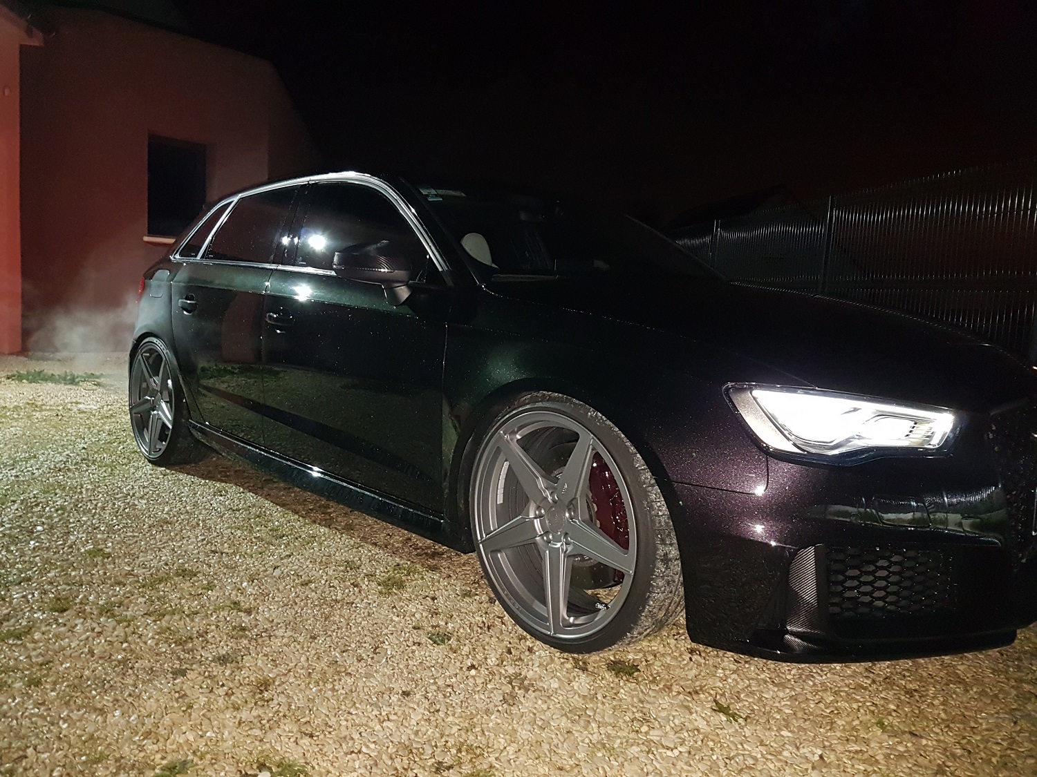

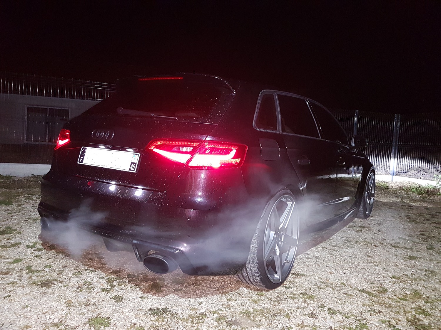

Petit nettoyage , pas de primtemps , mais de dégelée , 8 ° cette fin de soirée , j'en ai profité .
Elle est toujours aussi belle !
Mais ici on n'est pas passés au dessus de 0 aujourd'hui, donc lavage pas possible !
