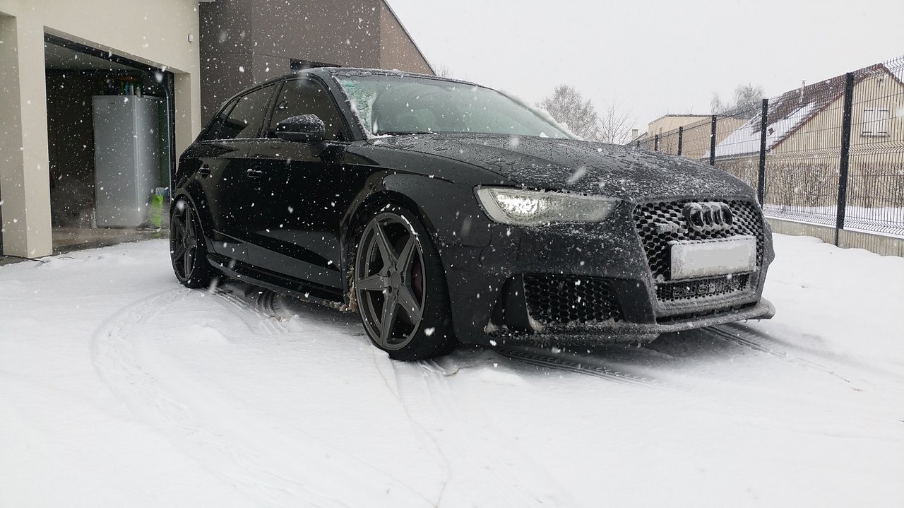

Quand ton daily est ta voiture plaisir et qu'il neige , ben tu vas quand même au travail avec plaisir . :malelovies:
Non , du tout , je vais pas acheter 4 pneu neige pour 3 jours de neige par an et encore , et du coup qu'ils sèchent dans mon garage et qu'il soit inefficace 3 ans après .
Merci Romu , bon venant de toi qui est aussi bon que moi pour les prises de photos (c'est à dire , pas du tout artistique ) :ripeer: et merci Audianne , venant de toi , c'est un vrai compliment
Ne dis pas ça !
J'exploite à peine les possibilités de ma caméra.
(Pareil pour ma voiture ... 😂 :))
ce qui est bien , c'est que de ce coté , elle est assez propre , de l'autre :blink: , pas lavé depuis ............................................04.12.2017 :oops: , car le lavage en CC pendant la révison est pour moi plus un rincage .

les pneus hiver sont plus performant que les pneus « été » et ce quasiment 5 a 6 mois par an ! Dès que la chaussé est froide les performances sont meilleurs. Même sur le sec !
Donc largument de 3 jours de neige par an ...
Bonsoir Patrice,
Belle photo et toujours aussi belle voiture !
Sur la neige, avec tous tes chevaux il faut juste caresser la pédale de droite plus doucement ...
Pas comme certains
Non, je ne sors pas, il neige !
Francis

Heureusement qu'ils sont plus performants, sinon je ne verrai pas l'intérêt :icon_smile: , la question est est-ce vraiment utile dans nos régions.
Personnellement l'hiver et sur route humide je lève le pied comme la majorité des automobilistes. Jamais eu de problème d’adhérence.
Pour les régions en relief montagneux les garages et automobilistes les utilisent déjà sans même que ce soit obligatoire en France. Sur ces régions je valide à 100%.
