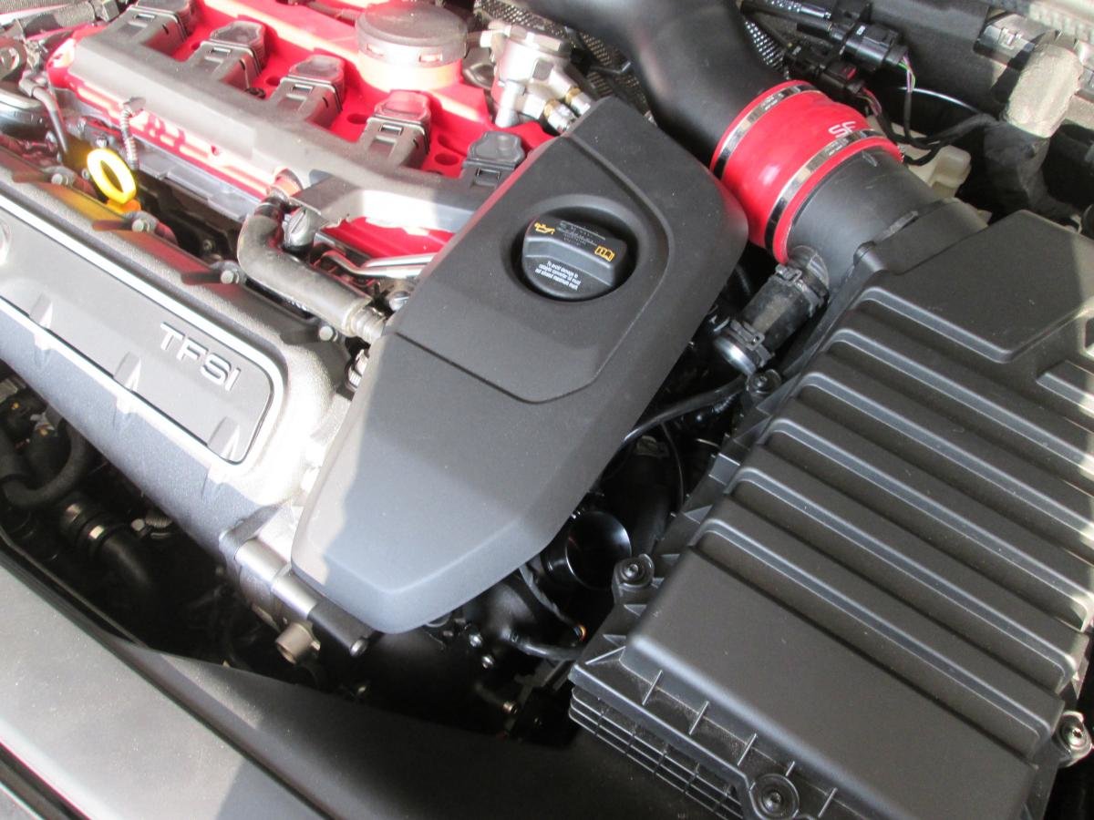

Maintenant quelques PHOTOS que j'ai fait en fin d'aprés-midi , dommage il n'a pas fait soleil sur ORLEANS.

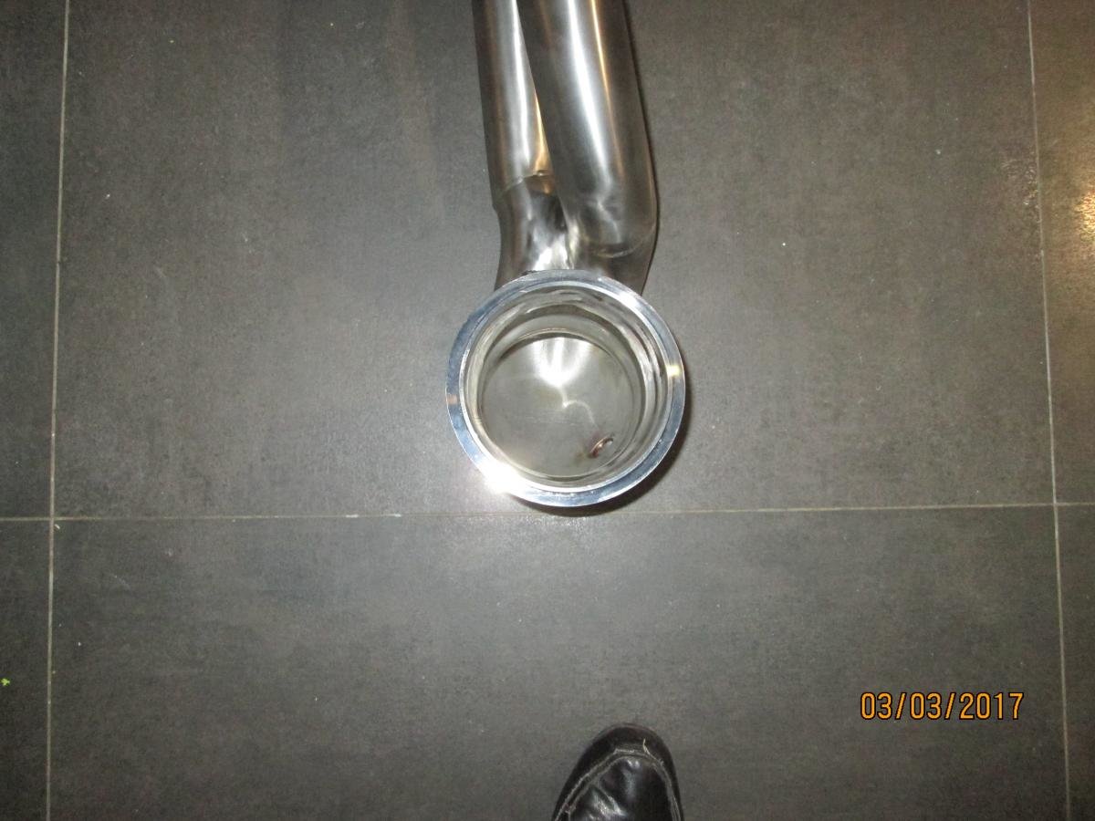

La photo de la downpipe a éte prise su des carreaux de 80 , pour vous donner une idée de la taille .

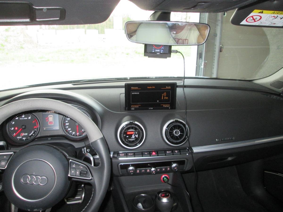

Montage du Mano P3CAR avec option capteur analogique . assez facile à poser , dépose et démontage de la grille d'origine et passage du cable , passage de la durite d'air dans le bouchon pédale d'embrayage .

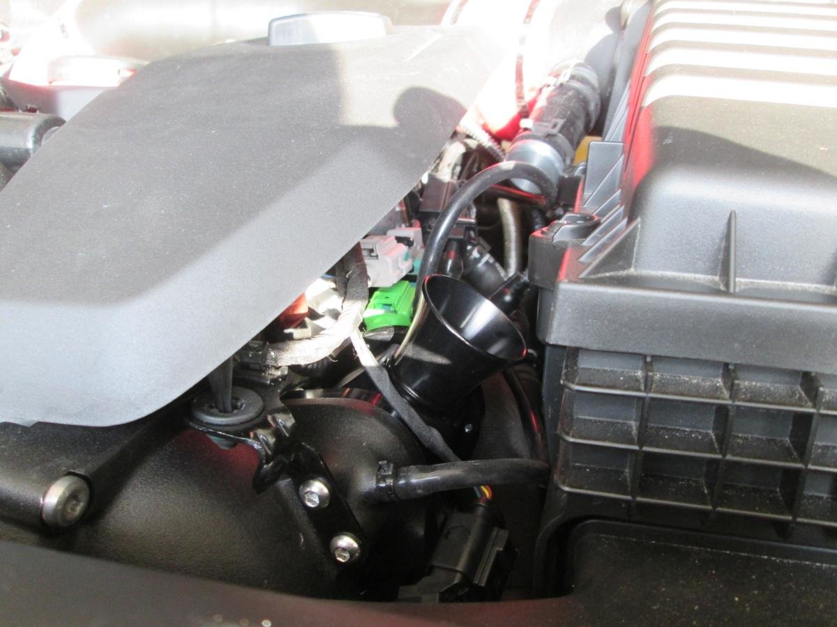

montage de la DV Forge et du capteur analogique , contrairement au 8p , démontage obligatoire de la partie supérieur du collecteur d'admission . Et montage durite forge .
la DV

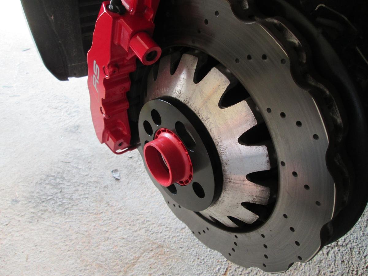

Montage d'un kit cale +25 mm par voie KW , Kit complet prévu pour le véhicule avec boulon antivol .

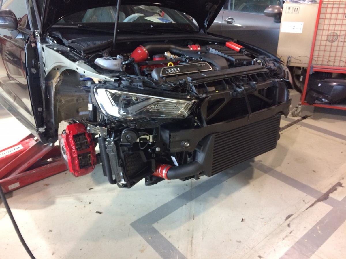

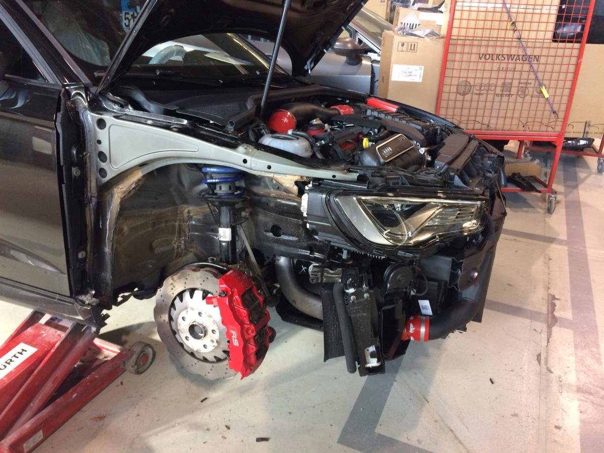

photo de l'échangeur posé aujourd'hui ainsi que les ressorts .
Un remerciement à cette concession et son chef d'atelier Julien ,depuis le changement de patron et du chef d'atelier .
