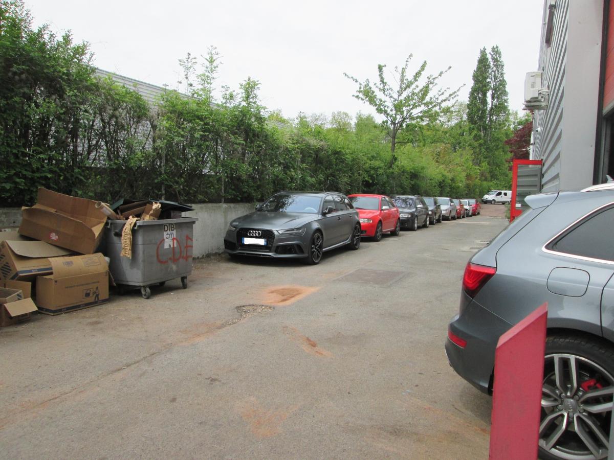

Belle bête ce RS6.

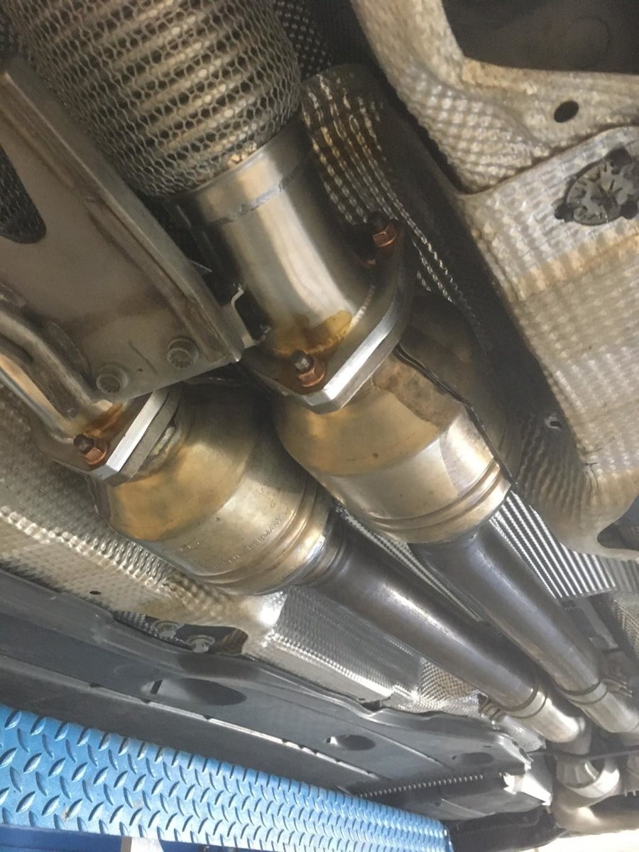

Il ont fait quoi dessus PPH motoring ?
déssouder les protection , virer les cata origine(qui sont des HJS,soit dit en passant,mais probablement en 600 cel,car très maillé) et ressoudé les cata.200 cel et remettre les protection . couper un peu le tube du bout pour récupérer la longueur supérieur des cata.

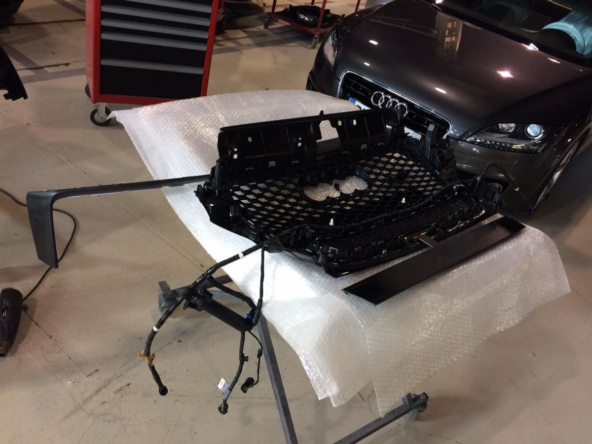

Je suis passé aujourd'hui , ça avance.
Pendant que la calandre était déposé, je leur est fait enlevé le restricteur des prises d'air d'admission ,ainsi que les anneaux chromés .
La downpipe est posé .

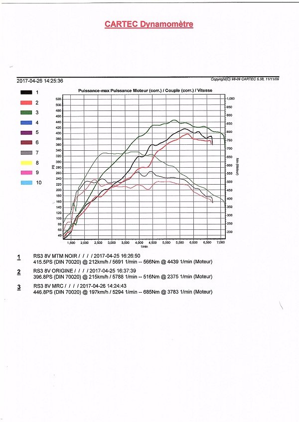

voilà , j'ai récupéré ma voiture ce midi , alors pour commencé , pas de Lag , pas de mode dégradé , pas de voyant EPC allumé . D'autre part , moi qui est testé les 2 combinaisons en décata , je préfères nettement le son avec downpipe et catalyseur sports que Précata et bypass , là ça ne fait pas un bruit d'échappement direct ni un peu métallique, mais un bruit grave et profond . je viens de la déposé pour reprog. , je la récupères jeudi APmidi . J'ai demandé à avoir les courbes avec MTM Cantronic pour vérifié si les 415 cv et 550nm annoncé sont réel .
La sonde lamda est juste après le downpipe si je dis pas de bêtise ? Etonnant qu'il y ait aucun témoin malgré un downpipe full décata.
A moins que je me trompe et que ça soit un downpipe avec cata sport ? Dans ce cas il suffirait pour envoyé une valeur suffisante a la lamda
Les catas secondaires sont passé à 200 cell chacun ?
Pour le passage au banc avec le boitier MTM dans tout les cas ça sera faussé vu que tu passe de 1400 cell d'origine a 400 ... Ce qui va forcement libéré fortement l'échappement.
Qui fait la gestion du coup ? Tu espère combien environ 450cv et 620-640nm ?
En tout cas super de voir ça :) hâte de voir la suite
oui la sonde lambda est juste aprés le cata-primaire ,qui lui ,est peut-être un 1400 , car tu aurais du mal à y passer une tête d'aiguille . par contre les secondaire ne font pas 1400 cell , il était au maximum 3 fois plus maillé que l'origine et en plus d'origine , ce sont des HJS (maillage spécifique aux HJS) . Si je sors plus que les 415 cv annoncé par MTM , on va dire 10 cv à 15 cv de plus , c'est que MTM ne majores pas ces chiffres .

Voilà , c'est fait , je l'ai repris à 15h00 , 1ère impression , j'avais trouvé une différence avec le boitier MTM au point de ne pas se sentir trompé, en fait c'est comme ci vous aviez les performance de la facelift . Par contre ,aujourd'hui je peux vous dire qu'il n'y a pas de comparaison possible avec la reprog. que m'a fait franck . C'est comme comparé un 2.0 TFSI 200 à un RS3 , ce qui expliques pourquoi j'ai cramé les 3/4 du plein cet aprés-midi pour ne rentrer que maintenant .
Je peux aussi dire que croyant bien faire en allant mettre de l'essence dans un ESSO Express car j'avais pas le temp d'aller chez total comme me l'avais demandé julien , la première chose que m'est dit frank , quand je suis arrivé , c'est que j'avais une essence de merde , pour en tirer en peu plus dans les tours , d'aprés lui sur du 98 de bonne qualité, ça paut aller jusqu'à 10 à 15 CV , et pour les allemand une bonne vingtaine grâce au 102. Mais mon objectif était pas là , je voulais avoir la meilleur courbe possible et des les plus bas régime , sinon autant acheter un atmo. . Donc il a fait en sorte que ça me plaise ,ce qui me fait perdre un peu de puissance dans les tours (à partir de 5700 ) , mais ce sera comblé à la prochaine évolution , mais pas de manières spectaculaires non plus , car il m'a dit qu'avec le diamètre de la ligne d'origine , elle sera toujours un peu bridé dans les tours .
1ère conclusion des courbes : le boitier MTM ne gères pas les modifications majeures , il est fait pour les origines avec au plus une ligne catback voir les bypass . Il apportes plus , mais un surcroît surtout entre 3000 et 5000 que ce soit en couple ou en puissance.
Aussi la programmation de la réponse de l’accélérateur en mode dynamique correspond approximativement au mode sport + , de la pédal box d'aprés mon mano . la modif de boite DSG est pas mal .

voici les courbes
446 et 685nm c'est bon ca ! Belle perf, tu vas t'amuser avec

C'est pas grave , dommage c'est tout , j'étais un peu surpris de ne pas tomber vers 460 , mais quand j'ai vu la courbe de couple et le 685 nm , j'étais plus que surpris car c'est quand même énorme et je ne connais pas bien franck , mais j'ai pas du tout l'impression qu'il en rajoutes , tu me diras qu'il a pas le temps de s’embêter avec ce genre de considération , il a assez de travail. Donc pour la petite histoire , julien est celui avec qui il bosse et notamment sur son R8 . Mais il m'a dit que le maxi qu'il tirait d'un RS3 8V ,juste avec une reprog. c'était 430 , mais qu'en général c'était plutôt 420 . Il m'a laisser une très bonne impression , je ne peux que le conseiller .

J'aime bien le "RS3 8V d'origine" à 396.8PS :ripeer:
oui , pas tout a fait d'origine , sinon 380 à 385 d’après Franck en général .
