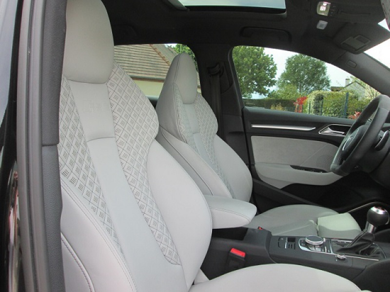

Superbe carrosse patrice ! J'adore l'intérieur blanc mais ca doit être salissant
Paradoxalement tu vois moins les défaults.
Cette RS3 se veut méchante..
c'est pas vraiment blanc Croustillon , c'est un gris/blanc très clair , et ça ne salit pas plus qu'un cuir noir en fait , c'est que tu voit mieux qu'il est sale . Les jeans ,ça les salit rapidement .
C'est pas faux pour les défauts et aussi pour les plis , Etolip .

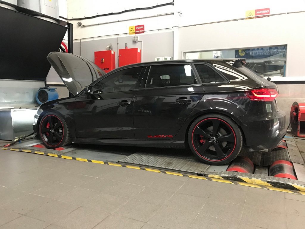

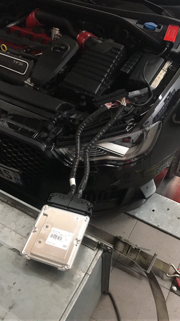

Wow super chiffres ! Elle sort bien plus que ses chevaux d'origine au premier essai, et t'as un super résultat avec le MRC, ça s'annonce méchant j'ai hâte de voir la suite :bien:
Merci audianne , tu est vraiment à l’affût de tout ce qui se passe . Et merci G3r025 ainsi que croustillon . Bah en fait , j'avais pas vu , je suis tellement préoccupé pour la suite , que je n'avais pas suivi l'affaire . Mais j'y retournes vendredi AP , pour le pop-bang et le bang-bang que je n'ai plus et aussi pour prendre RDV pour le TTE 500 et le Milltek.
Impressionnant ce que l'on peut faire de ce 5 cylindres...

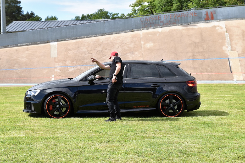

Salut Patrice, ta RS3 qui a vocation de fumer tout ce qui roule :
En plus, elle était très belle et très propre ! ;)
@ Etolip , pour une voiture avec laquelle je roules tous les jours , oui ça enrhumes pas mal . Mais j'ai en ai vu qui au 1er abords ne paye pas de mine ,(genre une seat leon MKII ) mais qui sous le capot , 3.2 L turbo 4 roue motrice envoie vraiment du trés lourd , par contre ça devient compliqué de rouler tous les jours avec , sans mettre les mains dedans très souvent .
@ Audianne , merci du compliment et pour les photos .Car aprés l'avoir scruté sous tes les angles , si tu me dit qu'elle est propre et qu'il n'y a pas de micro-rayures, c'est que ça doit être vrai . Bon je sais que je dois aussi détaillé la partie moteur , promis ce sera fait pour le prochain coup .
et puis l'intérieur aussi !! ;)
oui , ce serait mieux , mais il était propre quand même :icon_confused:

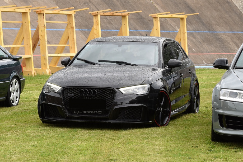

Audianne :winner: , tu devais être photographe dans une vie antérieur ! hier , ça s'est mis à pleuvoir à grosse goutte , mais audianne imperturbable ,a continué son shooting photo :marcelpoire: .
