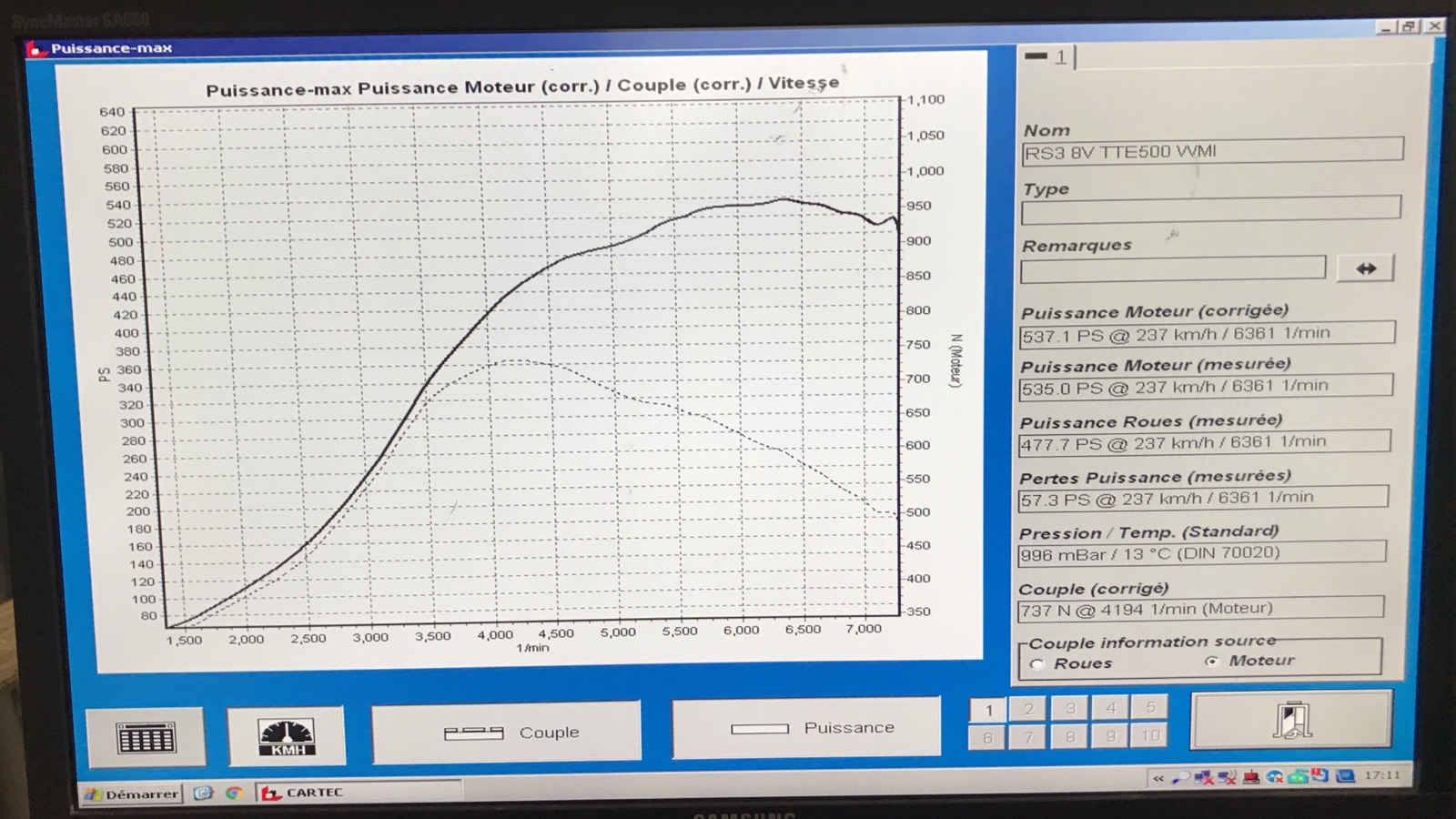

Bonsoir à tous,
Patrice, peux tu me dire à quoi sert la la pompe WMI s'il te plait.
Je l'ai peut-être lu dans un de vos posts, mais jai oublié ... Il fait pas bon vieillir !
Merci d'avance !
Francis
Elle sert à envoyer sous pression , sous forme de vaporisation dans un gicleur , un mélange eau/méthanol dans le collecteur d'admission , afin de refroidir la T° d'admission , d'enrichir en octane le mélange gazeux , et donc réduit le risque de cliquetis ( la détonation ) .
Du coup , c'est comme si tu avait encore plus de pression de suralimentation , sans en avoir les inconvénients (réchauffement du mélange gazeux , cliquetis et donc avance à l'allumage ) , ce qui fait que tu ne perds pas la puissance à haut régimes et surtout tu fiabilise ta prépa , si tu ne cherches pas à en obtenir davantage .
Voilà , je crois avoir résumer le truc , simplement .
D'ailleurs Patrice à tu trouver un fournisseur pour le mélange par la suite ??

Bonsoir Patrice,
Merci pour ton explication !
En la lisant je me suis rappelé à peu près, mais cette fois-ci je ne devrais plus oublier.
Questions subsidiaires :
- Où mets tu les réservoirs d'eau et de méthanol ? Non, pas là, y'a pas la place !
- La pompe fait elle le mélange elle même ou dois tu le faire avant de le mettre dans le réservoir ?
Bonne soirée et à bientôt,
Francis
Oui , franck m'a donné une adresse , livraison par 25 L , il m'a dit que ça me ferait très longtemps . Je crois que c'est cette adresse qu'il m'a donné , faut que je lui redemande . https://www.vpracing.fr/methanol,fr,3,57.cfm
Merci Patrice :bien:
Je pense que je vais passer commande
Il est trop fort! :bien:
:ripeer: il a fait une copie du post 1039 :out1:
Du coup Patrice, peu de chance que tu la récupères pour samedi ?
:ripeer: euh , il est où le post 1039 :reflexion: , donc pour répondre , tu fait ton mélange toi même , l'idéal avec une balance pro , pour doser précisément , et je n'ai pas pris de réservoir , j'ai demandé à franck d'utiliser le réservoir de lave glace , comme ça , c'est plus discret . Et en cas d'urgence , genre une fiante de mouette sur l'autoroute à 360 km/h , je peux quand même utiliser le mélange pour laver mon parebrise

WMI : injection eau/méthanol , favoriser l'abaissement de T° dans la chambre à combustion , afin d'éviter le cliquetis , peut par la même occas augmenter la puissance à haut régime du fait du meilleur contrôle du point de détonation , mais en général ceux qui cherche vraiment la puissance à tous prix , tourne direct avec des carburant à l'éthanol .

@FrancisYam
Tu vas bientôt pouvoir mettre une photo de celle de Patrice, elle va devenir une série limitée à 1 exemplaire à elle toute seule...
La RS3 8V Deadpool !!!
1er reglage 540 cv et ........................................................735 nm :panda::panda::panda::panda::panda::panda:
A ne pas mettre entre toutes les mains.... d'Alex !!!
Je ne sais pas si ça va suffir... :blink: :blink: :blink: :ninja:
Je me demande si ça va me suffire ,.......................... :reflexion: bien sûr que oui .

Avec ou sans l'injection du MW 50 les 535 CV
je penses avec , il doit faire des essais sur route ce soir , il l' a régler avec minhea sur banc , si j'ai bien compris .
