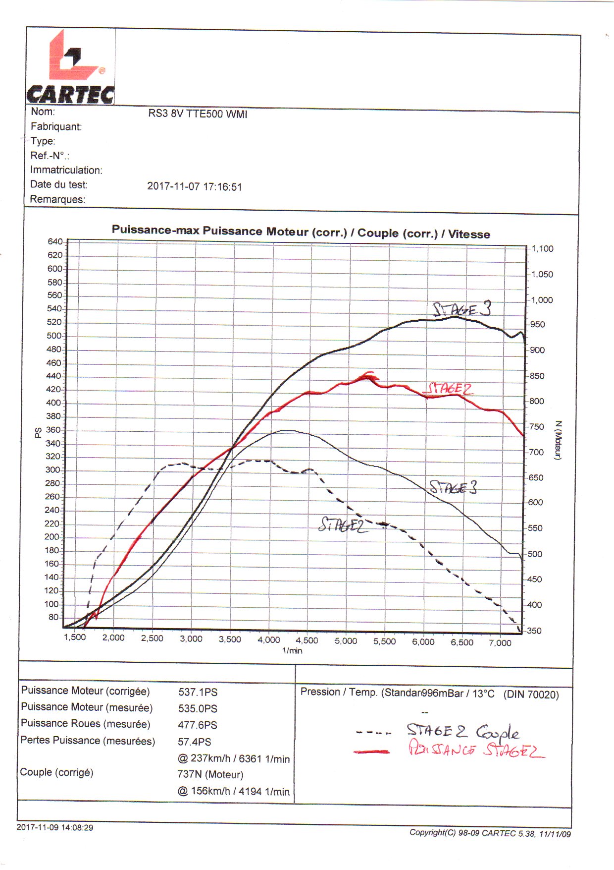

Bon , ma p'tite RS est bien au chaud chez moi . Voici donc la courbe en clair .
Alors , en fait j'ai deux voitures maintenant .
Sous 2400/2500 tours , si je suis en Manuel , comme je l'étais tous le temps jusqu'à maintenant depuis mon stage II , En fait elle marches pas mieux qu'une origine , voir un p'tit lag perceptible , donc moi qui utilisait beaucoup le couple dispo entre 1800 et 2400 depuis le stage 2 en 4/5/6 voir même en 7 . Bein , il faut que j'oublies cette habitude , sinon à peine elle commences à envoyer , que c'est déjà trop tard .
Bon point dans l'histoire , en usage normal avec un peu d'accélération quand même , fallait bien . Je penses qu'elle consommes moins , En fait , d'après mon mano elle joues beaucoup moins au yoyo avec le turbo , car moins réactif à bas régime . J'ai fait avec les embouteillage et l'urbain en sortant de chez franck , et en roulant comme à mon habitude , plus de belles accélération , et un tour en rentrant avec mon gosse , 10.9 L sur 140 kms . Pas mal .
Par contre , passé les 2400/2500 , ceux qui ont déjà eu des VR6 , 16 S , et autre RS4 B7 ou B8 , le compte tours s'affoles carrément , la seul différence par rapport à ces références , il n'attends pas 5/6000 pour commencer à sortir de son sommeil .
Ca reste assez grisant , il faut vraiment regarder le compteur pour dire stop , et en manuel , bien surveiller le shift light , car le rupteur est vite là . Donc ça combles largement ce creux ( si on peut le dire ainsi , car ça reste quand même beaucoup plus coupleux qu'un B7 ou B8 ) à bas régimes et je ne le regrettes pas .
Pour le milltek , comme je le pensais , non résonné en plus de la DP et les Bypass , ce n'est pas vivable sur long parcours autoroutiers . Sinon , très grave et rauque .
Pour le WMI , c'est AEM , franck ne poses que ça , entièrement paramétrable lui aussi , mais ça , je n'y toucherais pas . La bonne nouvelle du coup , c'est que comme j'utilise mon bocal lave-glace , quand je serais presque en rade , je serais averti , pas besoin de surveiller en permanence .

Sinon , je n'ai pu m' empêcher de comparé les courbes stage 2 et 3 .
Voilà .
C'est la caractéristique du TTE qui donne cette courbe assez "haut perchée" comparé au stage 2?
C'est vraiment au dessus de 3500 tours que tout se joue. Je me demande si, pour moi, je ne préférerais pas rester en stage 2. Vu mon utilisation j'entends.
Sinon quand tu la cravaches, ça doit être quelque chose! avec un bon coup de pied au cul!
Dis toi , qu'un TTE est beaucoup mieux placé en termes d'agrément qu'un gros turbo , qui lui déplaces encore tout de 1000 tours pour aller chatouiller les 8200 tours .
Quand tu est au dessus de 3000 , ou que tu est en D/S , je n’appellerais pas ça un coup de pied au cul , non , ç'est une catapultes comme dit mon gosse , pourtant lui a déjà fait voler une voiture . :MdrDevil:
