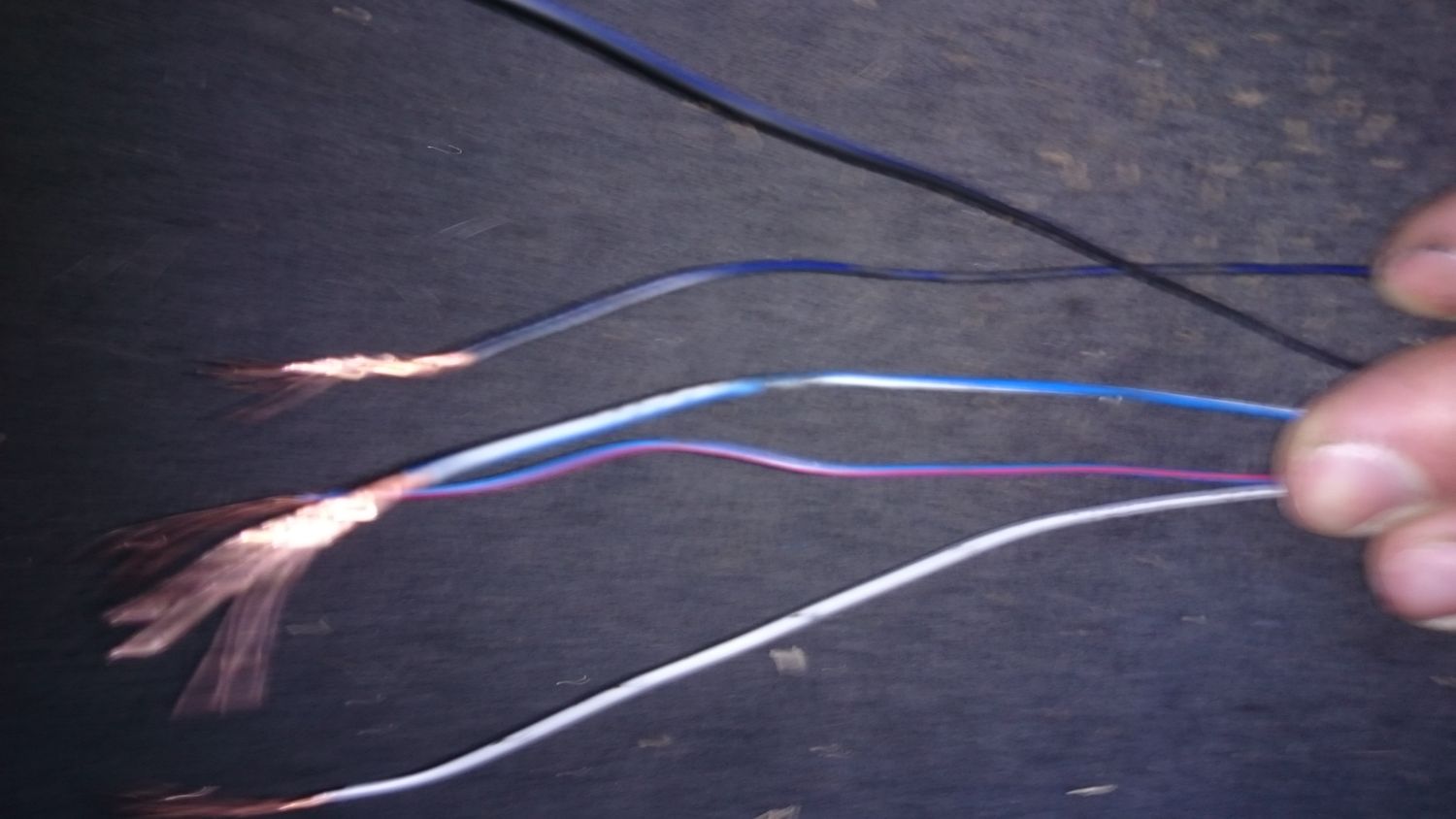

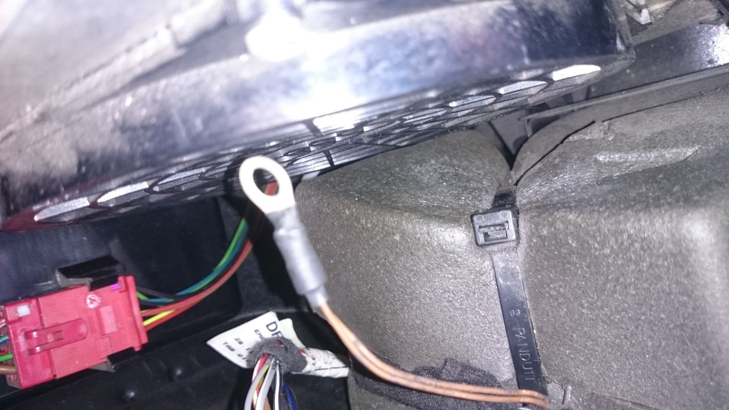

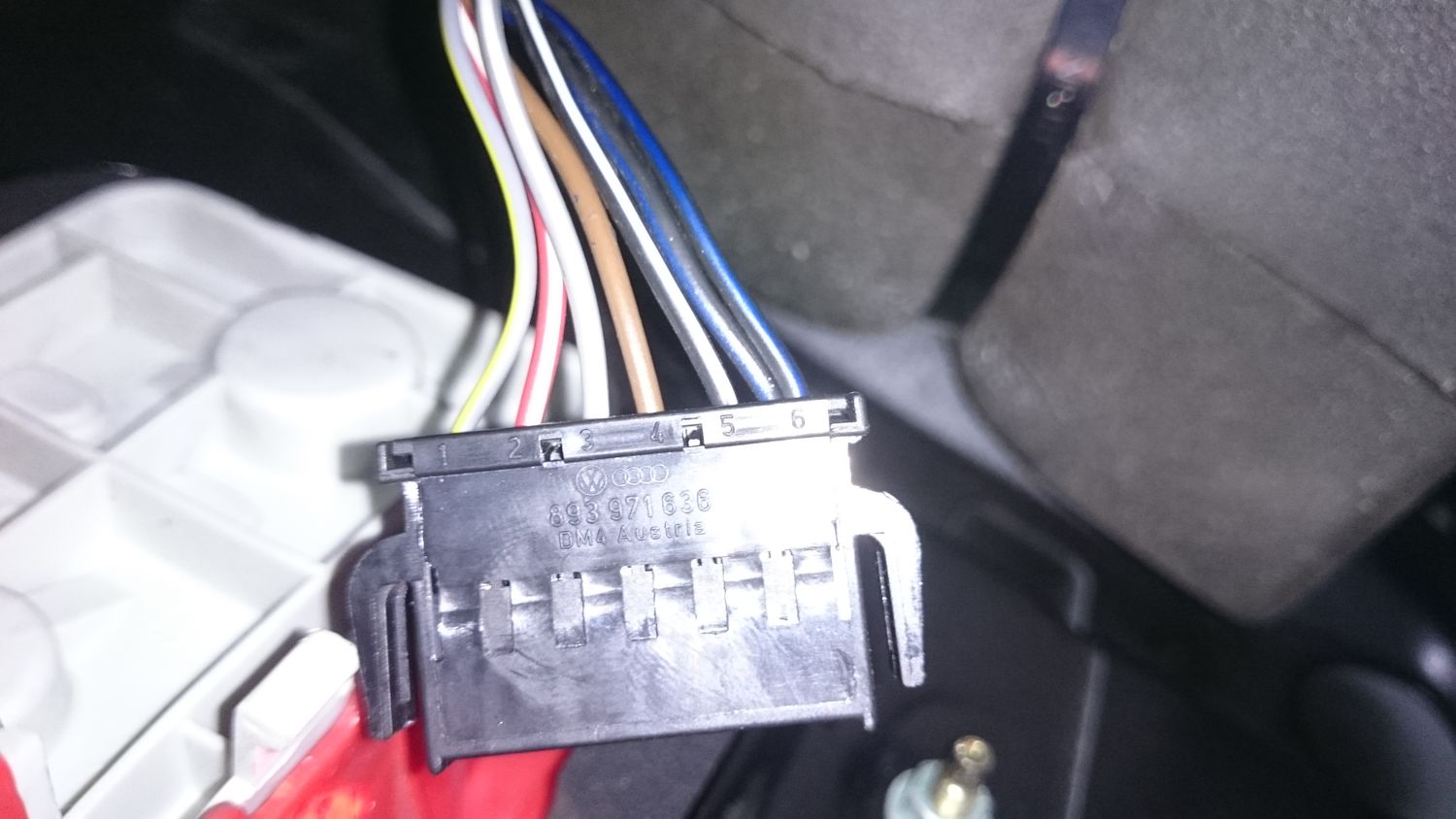

J'ai un problème par rapport au branchement de mon système d'aide au stationnement, j'ai le schéma de montage mais je n'est pas envie de démonter toute la voiture pour les brancher, je comptait directement les brancher sur les feux de recul bien entendu en remplaçant le fusible actuel.
Pour les deux masses pas de problème, pour les fils noir/bleu il faut si j'ai bien compris les brancher sur l'alimentation des feux de recul, le buzzer fais un petit bruit quand j'y branche mais rien ne bip...
J'ai essayé de mettre un autre fil au + et j'arrive à faire biper le buzzer mais il bip continuellement quoi que je fasse...
L'alimentation des radars de recul sont les deux fils bleu/noir(6) sur la cosse des feux arrières.
J'ai 5 fils sans compter les deux masses, 2 bleu/noir, 1 blanc/gris, 1 rouge/bleu, 1 bleu/blanc.
Si vous avez le moindre renseignement je suis preneur.
Voici des photos :
(celle du buzzer et du calculateur viennent de l'A3 8l ph2 d'un ami, c'est exactement le même montage, mis à par le buzzer, il y a l'enrouleur de la ceinture sur la mienne)
Merci de votre aide.

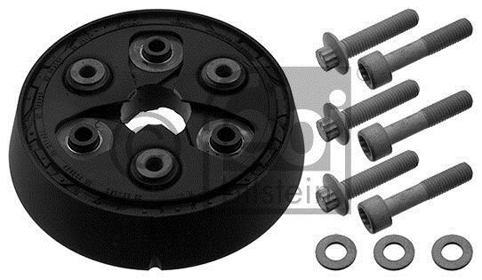

Les gars en levant ma belle je me suis rendu compte que le joint de l'arbre de transmission commencé à mourrir vu que la pièce est pas donnée je me demandai si elle existait en version renforcée d'une autre marque genre powerflex etc ...
Je pense que tu trouvera seulement de l"oem. Si il a 15 ans il aura bien vécu.
75€ il me semble
75€ il me semble
75€ c'est pour celui de devant , à l'arrière il fait 260€
Ah oui j'avais pas vu que c'est celui de l'arrière. En effet c'est po le même prix
