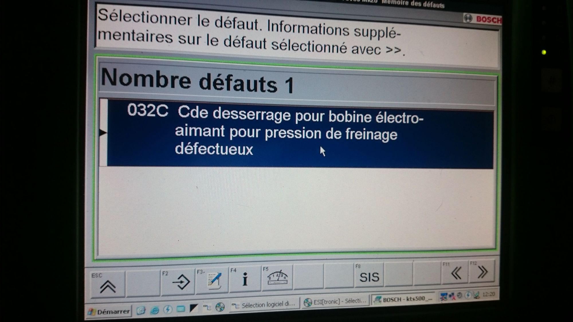

Petit problème mais relativement gênant sur ma BAM de fin 2002, le voyant ABS clignote sans cesse dès que je met le contact et une fois que je démarre, au bout d'un très court moment le voyant de problème sur les freins (!) s'affiche en grand et clignote aussi en sonnant 3 fois toute les 3sec.
J'ai purgé les freins avec le diagnostique sans succès, j'ai ensuite repurgé manuellement en débranchant la batterie, aussi sans succès.
Alors je me suis orienté vers les capteurs ABS, je les est démonté et nettoyer mais malheureusement toujours inefficace...
Je suis bloqué, est-ce que l'un d'entre vous aurai une petite idée pour la résolution de mon problème ?
J'espère que ce n'est pas le bloc ABS qui a trépassé.
L'appareil de diagnostic me sors ce défaut : 259172DSC0516.jpg
C'est quoi ton logiciel de diagnostic
Je dirait soucis avec le capteur de pression de freinage
Et non les capteurs ABS (ceux qui calcul la vitesse de chaque roue)
C'est un KTS 650, j'ai aussi essayé avec le VAG COM qui me sort le même défaut (F84), j'ai essayé de changé mes capteurs de pression ce matin, plus qu'à purger.
Merci pour ton aide ;D
Je vous tient au courant des résultats
Me voici de retour, après le remplacement du maitre-cylindre ainsi que les deux capteurs de pression j'ai effectué ma purge manuellement en mettant en pression le bocal de liquide de frein et mon voyant est toujours allumé, j'ai repassé le diag dessus et toujours le même défaut :s
