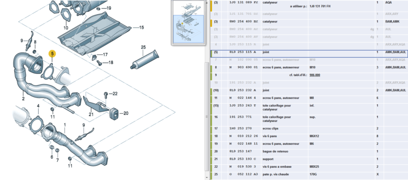

Quelqu'un aurait un la ref du joint entre turbo et downpipe ainsi que les 3 vis et écrou au cas où
Merci
Salut geo merci mais c celui entre turbo et descente la celui que tu me montre c entre turbo et collecteur
Ha oui la c l bonne vue merci
