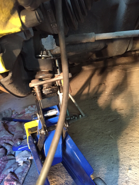

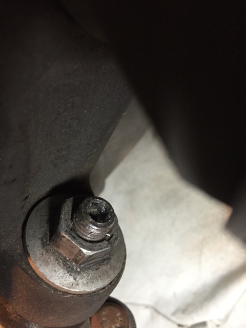

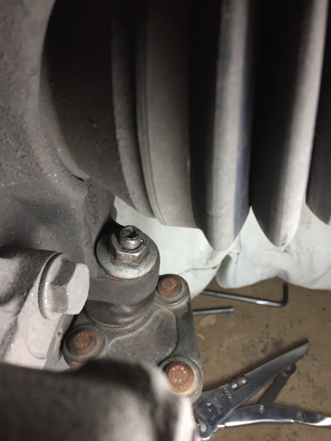

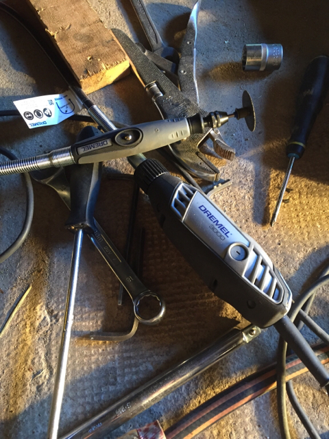

Bon grosse galere qui a déjà eu le pb et comment s'en est t il sorti svp c la galere!!!!!ddef9f24f2542728a2bb60f8c08cf80a.jpg708c47250a4f76c3dcb4223b38f7ae54.jpg
Je comprend pas les rotules sont neuves elles ont 2000 km peut être pas plus! L'écrou à mi course est devenu indeserrable et l'empreinte 6 pans creux n'a pas tenu.... Je suis emmerde sa faisait tres longtemps qu'elle m'avais pas fait un sale coup comme ca!!
J'ai besoin d'aide....
Merci
Faut souder une pièce sur ton écrou... je ne vois que cette solution dans ce cas de figure
Envoyé de mon GT-I9505 en utilisant Tapatalk
Souder sur la tige non c le 6 pan creux qui est foire pas l'écrou.
Mais si y a d'autres idée je suis preneur merci
Et qu'elle galere put....
Ben il fait souder une clé que tu devras perdre sur le 6 pans... suis passé par là moi aussi mais sur mon haldex.
il ce passe quoi effet ? c'est dure a dévisser ou quand tu dévisse ça tourne dans le vide ?
Si ça tourne dans le vide ce que tu peux faire c'est mettre le cric sous la rotule et de le faire monter (faut qu'il soit en appui)
Normalement ça devrait l’empêcher de tourner
mettre beaucoup de WD40 et avoir un bras de levier
J'ai essayé mais la contrainte de rotation est plus forte que l'emmanchement conique de l'axe de la rotule.
La au point où j'en suis la rotule se balade sur la fusée y a environ 5 mm de marge entre l'écrou et la fusée si je pousse la rotule dans son logement et l'écrou est bloqué bloqué....
Je vais essayer de couper l'écrou à la dremel
oaui malheureusement je vois pas d'autre solution plus rapide et radical ...
Le coté droit est toujours plus galère c'est bien connue
Je vais commander un roulement pour la fusée que je change puisque je vais y être et une rotule pour le côté droit! C t pas prévu mais bon...
C bon!!! Alors voila le résultat
J'ai réussi à ne pas toucher la fusée.
J'ai procédé comme suit
Bloquer la rotule a l'aide d'un cric

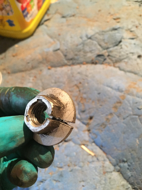

Melé l'écrou comme suit
Beau travail !

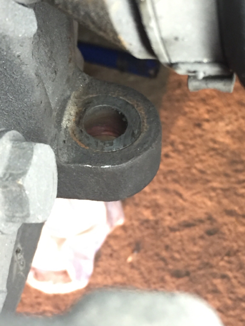

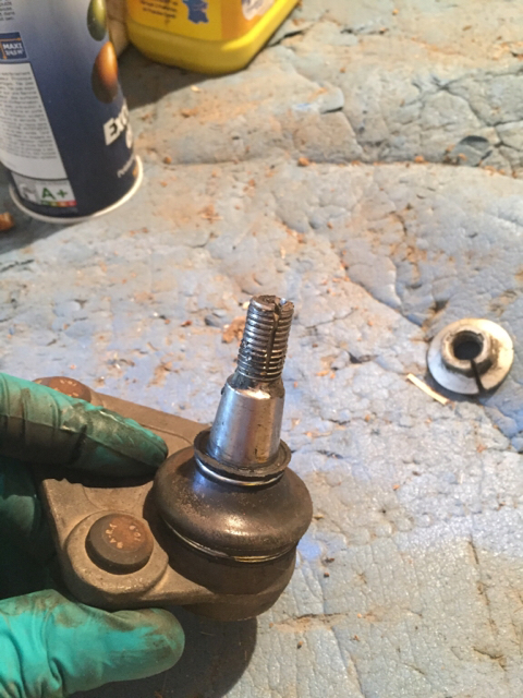

Résultat
Sa coûte une nouvelle rotule mais au moins c tombé
Assez facilement d'ailleurs une petite heure
C'est ça qu'est bon :-P. Trop facile sinon. Sa va une rotule c'est pas chère
Oui plus une fusée plus un roulement plus des vis neuve pour le berceau plus.... Plus.... Et j'ai pas encore fait l'arrière.... Lol enfin
