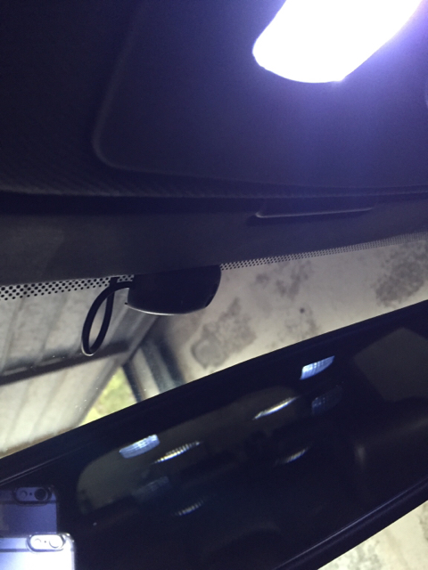

Bonjour à tous chers amis forumiste quelqu'un saurait il me dire à quoi sert ce petit truc au dessus de mon rétro qqun a t il même ?
J'imagine peut être un capteur pour l'alarme ... Mais j'ai ceux des montants déjà...
Merci de m'éclairer.

tony un micro non OEM ou une antenne GPS non OEM.
en tout cas c'est pas d'origine
Ok! Ma fois je sais pas lol
