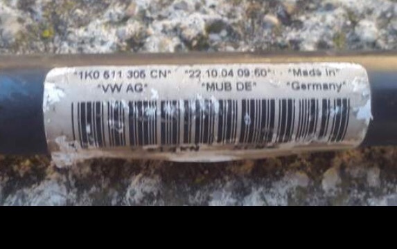

Petite question!! Peut on monter des barres stab d'audi TT 3,2 de 2008? Sur nos S?
Merci de vos reponses

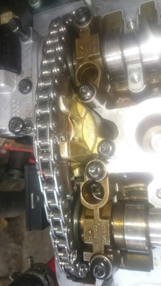

Salut les gars, pouvez vous me dire si vos deux repères AAC tombe bien en face des marquages sur vos S3?
Moi j'ai chaîne et pad plastique neuf et je tombe pas bien sur L 'AAC admission. Soit je tombe avant ou après le repère, dois-je uniquement tenir compte d'avoir 16 maillons ?
Oui tu ne dois tenir compte que des 16 maillons. Sans pression d'huile, le tendeur n'est pas a la bonne position, ça décalle un chouilla du coup coté admission.
J'arrive pas a voir coté admission sur ta photo cependant.
Merci beaucoup Bk. Désolé pour la qualité de la photo. Le côté admission est un chouilla decalé comme tu viens de me le precisé
Par contre faut-il redeposer les 2 AAC à chaque fois pour recaler ?
Si t'as pas 16 maillons, seul l'aac d'admission peut être retiré puis remis à la bonne position. Il faut lever le tendeur et légèrement l'AAC d'échappement aussi.
D'accord. Y-a plus qu'à. Merci bien

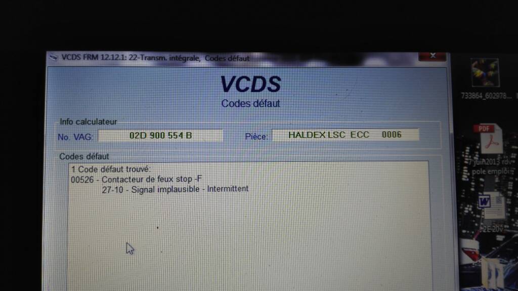

Hello, salut les gars... J'ai trouvé ce code défaut sur ma S3.
Pouvez vous me dire qu'elle pièce dois je changer ?
Si c'est bien le contacteur de feux stop.
Il se trouve ou ?
Mer I pour votre aide
