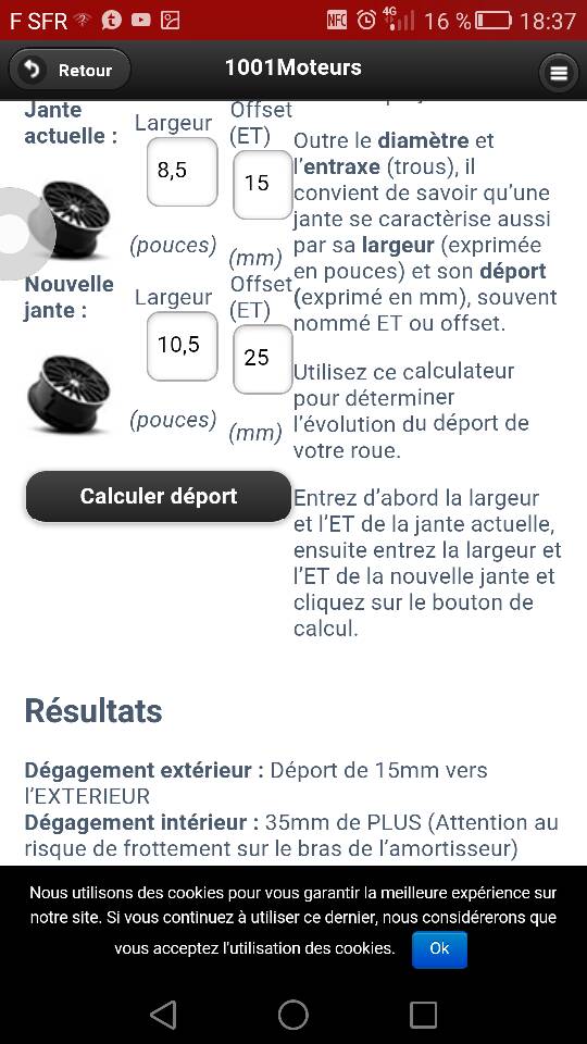

Faut calculer l'ET que ça te fera au final...
Bah à l'arrière j'ai vu que l'on pouvait pousser le vis à un ET10.
J'ai des jantes en ET35 avec une cale de 20 et j'ai encore de la marge.
Donc une cale de 40 peux passer lol.
Ça fait pas mal
Bon c'est cool j'ai viré le cardan et c'est beaucoup plus accessible. Parcontre... J'aurais une bride et un écrou en plus mdr le remontage à l'air galère
Je pense que les jantes passeront... Tu sera pas le premier à monter à monter du 10.5
À voir si le pare boue ne genera pas ^^
Oui, je pense que sa peux se monter.
J'ai fais le calcul avec mes jantes actuelles.
Soit 8,5 ET 35 et cale de 20 = ET15
En passant avec une cale de 27, je tombe sur un ET25 (origine 52), donc j'ai un écart extérieur de +1,5cm et +3,5 vers l'intérieur.
Après vérification, j'ai actuellement 4cm de marge avant de toucher l'amortisseur, et j'ai 2cm avant d'arriver à l'aile.
Donc techniquement ça passe...lol
