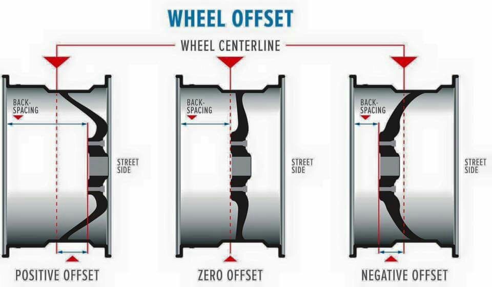

Merci pour ta reponse du coup il faudrait quoi comme ET pour arriver au bord ?
Tout dépend de la largeur de ta jante, cela change si elle est plus ou moins large.
En 8,5 on peut prendre du ET20 pour l'avant et à l'arrière du ET15.
Après c'est mes mesures à moi.
Tiens voilà un petit explicatif :

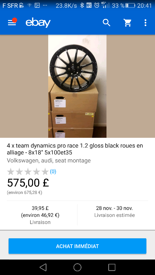

Mais il me semble que les pro race 1.2 en Angleterre il peuvent te faire ça à un coût modéré.
Après il faut partir sur des jantes plus classique (donc plus lourde), mais au moins tu trouveras ton bonheur.
