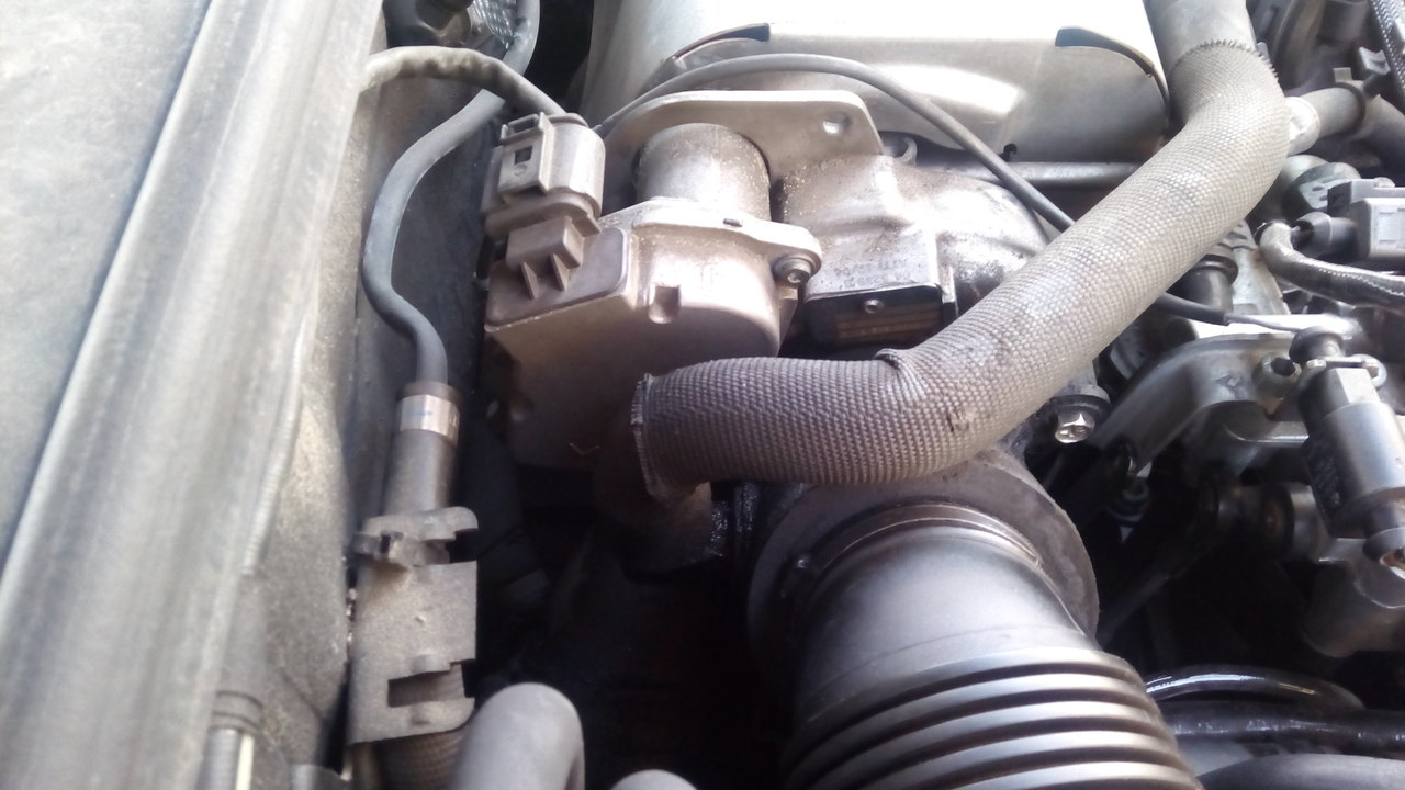

Bonjour à tous, Je me suis aperçu depuis un certain temps, qu'il y avait des fuites proche du turbo. Avez-vous déjà constaté ce genre de chose sur vos belles ? Savez-vous à quoi cela est dû et surtout comment pourrais-je résoudre ce soucis ? Je vous mets des photos à votre disposition pour vous faire voir de quoi il s'agit. On voit sur la photo ci-dessous qu'il y a bien une fuite entre le manchon en plastique et la durite tressée Sur la seconde photo on aperçoit une fuite entre le manchon en plastique noir et le turbo. J'imagine que cela est pénalisant et que cela provoque une prise d'air pas bon pour le moteur Merci d'avance pour vos retours.
