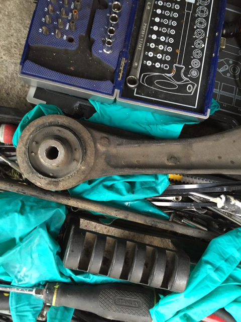

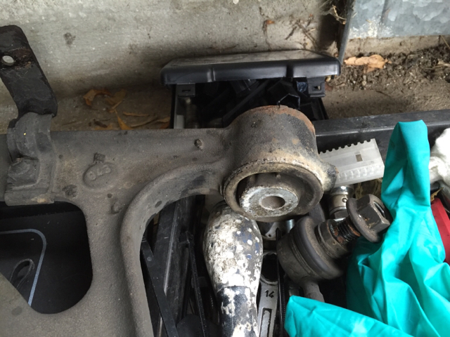

Salut les amis!!! Je suis en pleine dépose dès triangles Avants pour changement des Silentbloc et rotules.
64968c39d4c9176004937bef495a00bd.jpg88f00e3d1a4fb63fa50757a37b929d9e.jpgf7523cf431e2c427ff60bd9b28b2de08.jpg
Geo pourrais tu me donner les couples de serrage?
Rotule de tirant de barre stab
Rotule inf les 3 vis plus celle qui se prend au moyeu
Et les 2 vis qui tienne le triangle au berceau.
Merci
