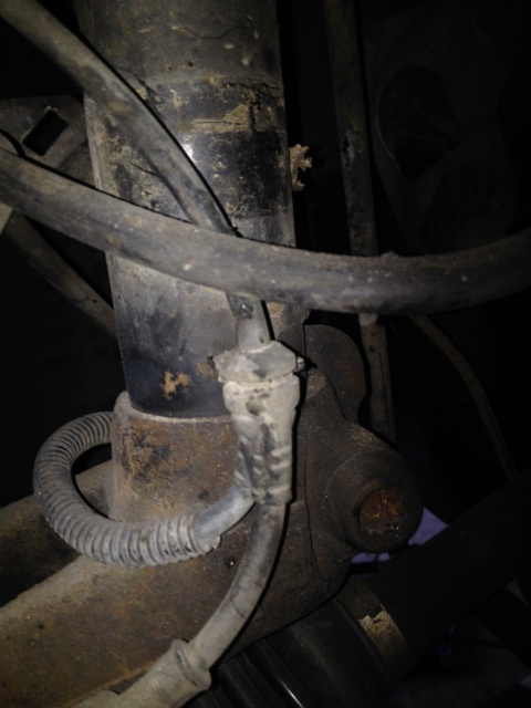

Pfff bravo Audi et ses vis avec des têtes à pleins de dents!!!
Je peux pas démonter mes amortisseurs! :( qqun connaît la taille de la vis spéciale qui tien l'amortisseur sur la fusée avant?
Merci
Bizar ton truc,logiquement c'est une vis à tete hexagonal qui bride le corps de l'amortisseur.
Par la suite prévois un ecarteur au niveau de la fente de la fusée pour pouvoir retirer l'amortisseur,sinon si t'as pas l'outil met une clé 6pans et ensuite tu tournes pour écarter.
voila la vilaine vis!!!!! :(
je ne sais pas pourquoi ce n'est pas une hexagonale normal.... enfin bon voila du coup moi j'ai ca... si quelqu'un a eu a demonté cette vis et si il connait la taille je veux bien car j'ai commander l'embout M16 j'espere que c bon?
finalement c t du M14 la pose est terminé c top!

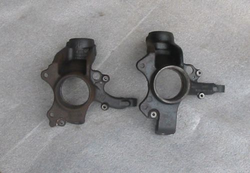

Je recherche une référence de pièce pour mon S3 BAM 2002 :
C'est pour l'avant gauche (conducteur)
Ptite photo de la pièce en question
Je vous remercie
