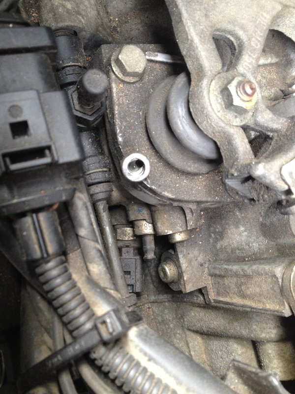

Hello, comment on fait pour enlever les deux vis du milieu sur les baguettes de bas de porte, svp. Merci
Sur la porte (coter intérieur) tout en bas (en-dessous dû panneaux de porte) tu as des petit capuchon en plastique
Tu les enlèves et tu aura accès au vis des bas de portes
Ah c'est bien ce qui me semblait, mais je sentais rien et je voyais rien avec la lampe.
Merci
Il sert a quoi se petit trout??????
A caler la commande de boite ,le meme principe que pour ton levier de vitesse.Tu met une pige ici et au levier et la tu peux faire le reglage des cables
Ha!!!!! Merci sur le coup ben je savais pas. Du coup j'avais plus de marche arriere lol rho la mauvaise blague enfin c bon maintenant merci romain

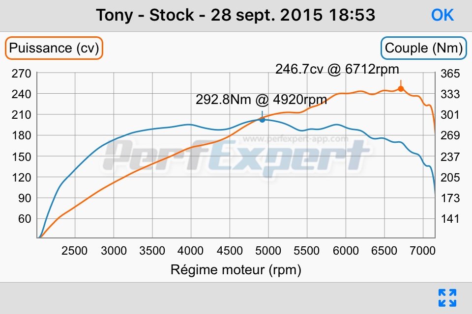

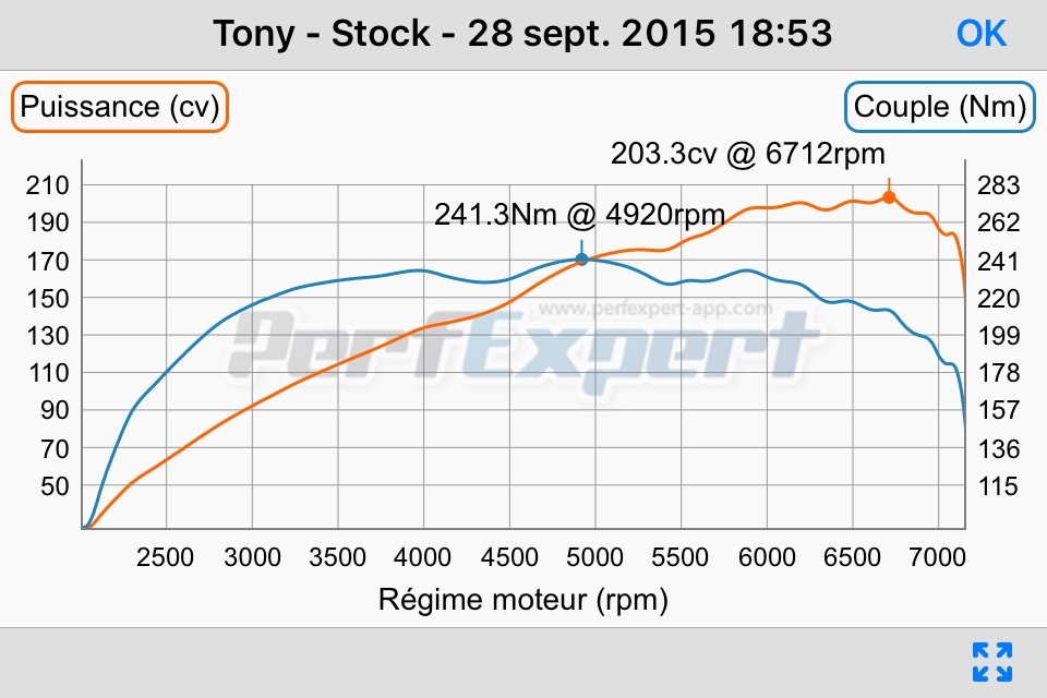

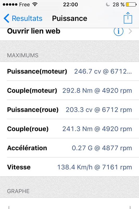

J'ai tester perf expert mais je comprend pas j'arrive pas a le faire fonctionner comme il faut. Pourtant le tel est caler ca demare bien et sa coupe pas j'ai essayer sans passer de vitesse au bout du regime ou en passant et ma fois sa s'arrete un oeu quand sa veut je comprend quoi... J'ai eu un coup 63cv 203cv et aussi 430cv mdr
En faite c t la puissance aux roue
Si c précis Ben je suis plutôt content lol sinon la courbe de couple suis pile poil mon log sur le débit mètre! 191gr/s sur la bosse ils en pensent quoi les pro? Merci
C'est fiable si bien utilité, et c'est censé couper tout seul.
Appliques tu bien le mode d'emploi ? : à l'arret, t'appuis sur go, puis tu roules jusqu'au rapport que tu veux sans jamais dépasser le régime de début de la mesure puis WOT ?
Sur ma guez, j'ai plus ou moins 3-4cv d'écart avec un banc de puissance :)
Donc a quelques chevaux près ma saucisse sort 240cv! Lol
Le pitch,rapport de boite,Cx,dimension des pneus,calibration de ton smartphone,et j'en passe,as tu bien réglé perf expert et surtout as tu bien calé ton mobile,car t'as vue, ensemble sur mon iphone,mal calé il voulait rien sortir.
De tête il y a plein de tuto sur leur site.
oui oui il etait bien caler de tt facon il demare pas si ca va pas je suis en config d'origine je parle des roues le pich j'ai mis 2 comme preconiser suspension dur. et pour les autre info en faite j'ai demander direct a perf expert sur facebook et il m'ont repondu a toutes mes question d'ailleurs ils sont super sympa! et donc j'ai suivi les info!
bon enfin c'est une super appli !! mais c vrai galere a faire fonctionner
je vous la conseil !!!! vraiment
et j'ai fais la mesure en 3 eme
Ok alors,par je renforce ton point de vue ,ils ont un SAV au top.
