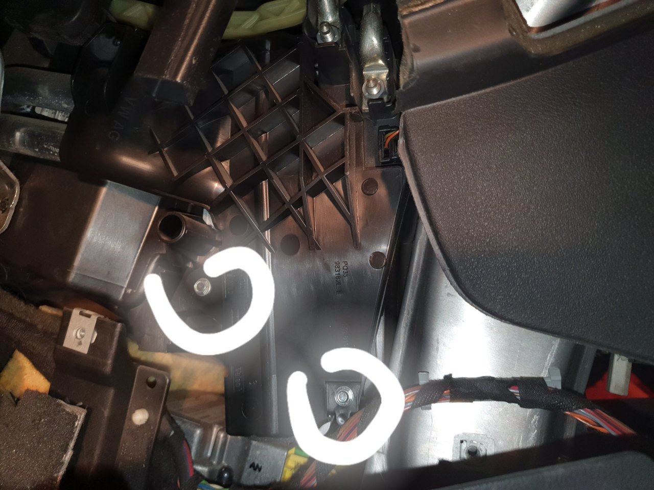

  2. Hello N'ayant pas trouvé de tuto complet pour accéder à cette résistance électrique d'appoint...collée au cul du radiateur de chauffage...voilà les étapes...cela évitera les recherches de vis etc pour le démontage des différents éléments Pour la culture...à savoir que cette résistance sert au chauffage d'habitacle en attendant que le circuit d'eau soit chaud...elle pose souvent problème..ne fonctionne plus et défaut remonté au diag....la cause la plus courante est la faiblesse de soudure de 5 résistances sur le circuit imprimé embarqué sur cette résistance...la remise en état des soudures règle en général le problème...à ce jour le 29/12 j'attends le retour de la mienne de chez un électronicien ..je mettrais à jour dès son retour - Démontage du cache sous le volant ...bien se coucher dessous...2 vis à enlever..enlever le cache latéral gauche du tdb..enlever la vis...puis declipser le haut en tirant droit..débrancher tous les câbles - retirer le petit vide poche arrière central...2 vis à retirer ainsi que laccoudoir - retirer les 2 vis de part et d'autre du tunnel central à l'avant - retirer les petits caches sous frein à main..au fond du vide poche derrière cendrier et declipser le cache du levier de vitesse - retirer les 4 vis - retirer cette vis de part et d'autre -retirer ces 2 vis situées derrière le cache enlevé au fond du vide poches À partir de là, les 2 poignées peuvent se retirer et on peut dégager le tunnel un max vers l'arrière pour libérer l'accès - reste à dégager la patte noire pour faciliter l'accès - retirer le cache noir..2 premières vis - les 2 écrous des câbles + et - et une petite vis au dessus non visiblen sur la photo ...bien débrancher la batterie avant d'y toucher..alimentation en direct donc très gros risque Vous pouvez sortir la résistance Ps: la tringle de ventilation juste au dessus peut gêner...si c'est le cas jouer avec la ventilation..perso elle était bien placé donc je ne sais pas dire sur quels réglages intervenir pour la bouger Voilà tuto vite fait...si questions n'hésitez pas
