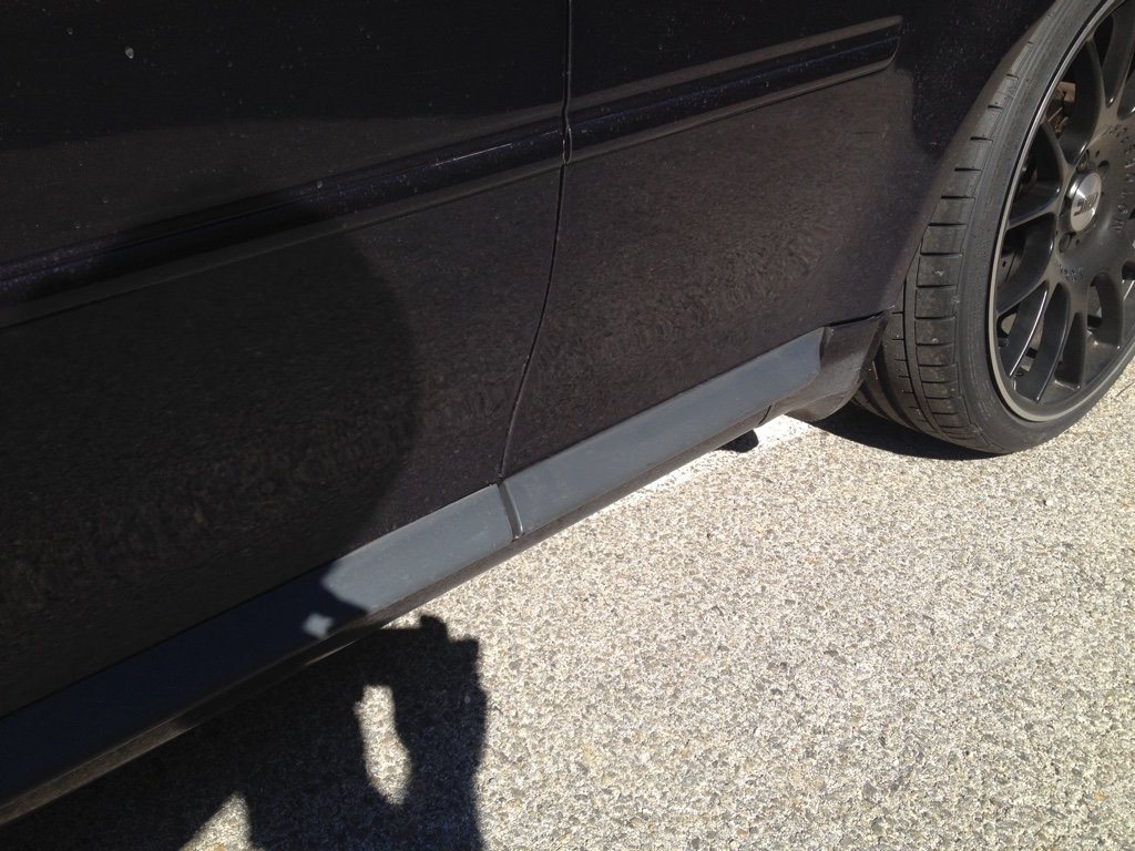

Peut on me dire comment on demonte les genres de baguettes sur les cotes . celle des portes j'ai vu. Mais celle qui sont sur l'aile ar je vois pas.... Merci de m'aider .
Je parle des baguettes deflecteurs
Merci
Je voudrais démonter ça... Si on peut me dire comment c cool merci

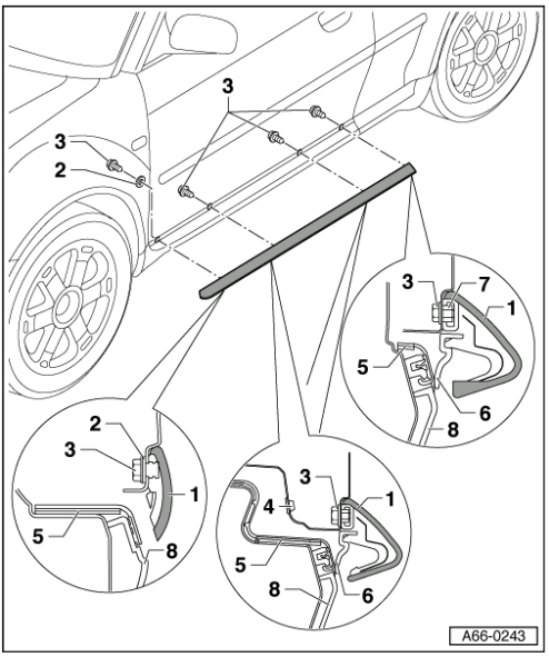

pas besoin de démonter les panneaux de portes pour démonter les bas de portes
celle de la porte est fixer avec 4 vis (sous le panneau de porte, et derriere des petits capuchons
et l'arrière est simplement clipser, il faut la glisser vers l'avant (vers la porte) et elle s'enlève
Merci geo!!!!!!!!!!!!! Top
