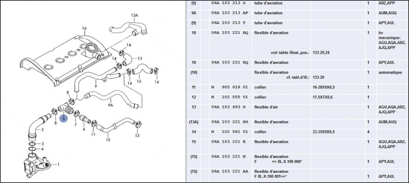

Salut les gars je vien vers vous pour avoir la référence du Y de reniflard sur APY car sur ma S j'ai un Y de BAM que l'ancien proprio a mis et elle fait que de se fendre car elle est toute plié merci a vous
Le Y pour les APY c'est : 06a 103 247 est il coute 5,16
J'en ai profiter moi pour changer (sur la vue de clem ) la pieces 3; 2; 5; 6; ; 10 et 9a
Merci mais moi je parle de la durite qui est sur le cache culbuteur et qui rejoint le reniflard d'huile
Tu parles donc de la piece 13A,certaines pieces moteur APY corresponde aux AUM et AUL
Donc a voir ,car j'ai 2 ref ,peut etre du à la refonte des Nno.
06A103221AH et 06A103221BM
