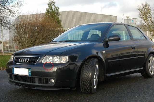

Soit tu les fait sortir en actionnant les laves phares et une personne les chopes quand y sorte ou soit avec un petit outil en ils tique pour par abimer tu les décolles et tu tire dessus après tu fait levier pour les décrocher
