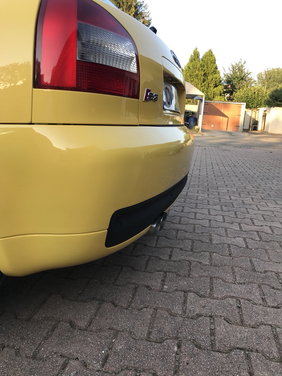

Salut Nico j’ai installer il y a plus d’un mois une non resonated et c vraiment discret jpe te l’assurer voir trop meme je te poste une photo du resultat011a5ed13e5e964fa461328ea1e49c19.jpg

J’ai également une non resonné et vraiment c’est discret ,je possède le cata.Aujourd’hui je me pose meme la question de supprimer le silencieux AR tellement elle est discrète.En gros comme les GT de course,lol.un cata et un tube et hop roule ma poule ,lol.
j'ai également la non résonner mais avec décata, la ligne est bien rodé sa fait un superbe bruit par contre désolé mais c'est loin d’être discret !
