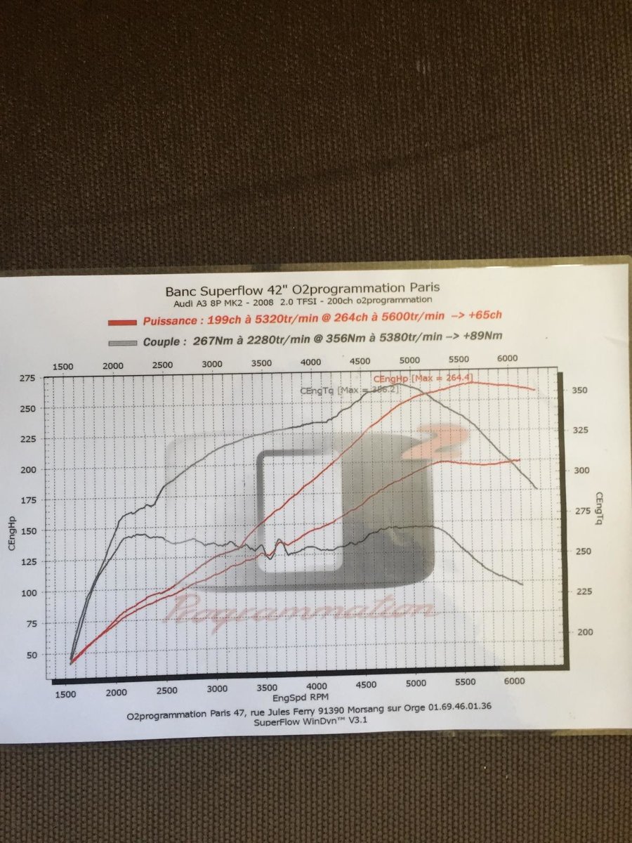

  3. avant la reprogrammation en fait je trouvais que pour 200 CV c'était pas terrible donc je suis allée chez O2 et quand il la passer au banc il me dit quelle avait un problème elle manque de couple. Il ma fait changer les bobines d'allumage , les bougies et régulateur de turbo j'y suis retourné et toujours le même problème et il ma dit c'est ta waste gate donc j'ai démonter le turbo remplacer la waste gate ,la dump valve , sonde de pression admission et filtre a essence et ça a rien changer
  4. donc je revient de chez audi et cette pièce n'ai pas présente sur mon model de moteur mais merci de m'avoir répondu si quelqu'un a une autre idée je suis preneur ou des mesures a me faire prendre je peux le faire j'ai vag com merci a vous

  7. Bonjour, J'ai une Audi A3 200 TFSI 8p de 2008. boite DSG6 J'ai un souci que je n'arrive pas résoudre et je fais appel à vous. Donc voilà mon problème : Lorsque j'accélère j'ai un broutement avec des petit à coup entre 2 000 et 3 000 tours, et ensuite elle part comme une fusée. sur tout rapport Voici les pièces que j'ai remplacé : - Bougies, - Bobine d'allumage, - Régulateur de turbo, - Dump valve, - Waste gate, - Sonde de pression d'admission, - Filtre à essence, - Dépose turbo pour vérification. Aucun problème à la valise, je l'ai passée plusieurs fois. Donc voilà, je me tourne vers vous parce que moi je sèche... je vous joint un graphique merci
