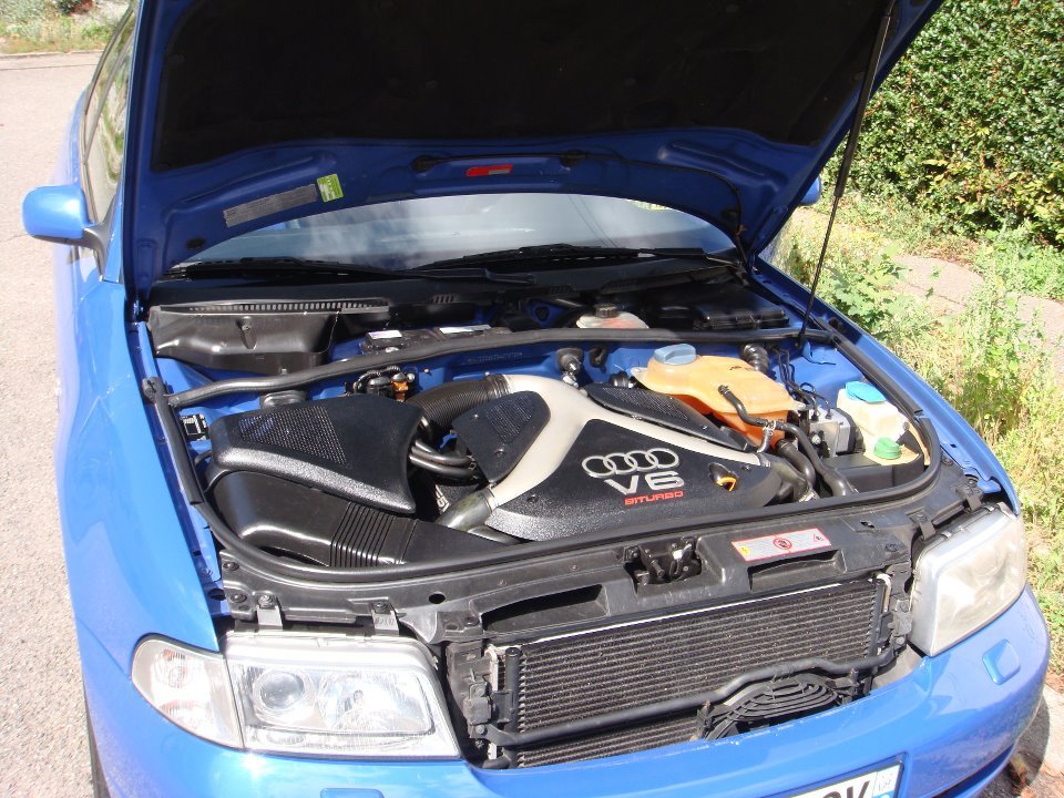

bonjour tous le monde ! et bien j'ai fait passé un diag et jai fait effcer les defauts . la seul erreur qu'il trouve cest le signal du debimetre trop faible p0102 + regulation pression sur alimentation superieur et jesais pas si ca peu aider , mais quans la voiture est froide ( apres 10 mn de route) jai l'impression quel est beaoucoup plus souple que quand elle est chaude et elle me donne quelques accoups ainsi que quand je monte en régime entre 2000 et 3500 tr jai comme des trou d'air ( on dirais bien un probleme de debimetre non, ? pour le tremblement jai aussi pensé au injecteur peut etre ? et quand jai reccuperer la voiture j'ai peu constater que le filtre a air etais au fond de la boite et ne servais a rien ( jai meme retrouver une abeille dans le debimetre :/ ) a vos claviers ;) et merci tous le monde :) -
bonjour rous le monde ! je suis nouveau sur le forum je possede mon s4 biturbo phase 1 de 1998, depuis un plus de un ans , je l'est acheté elle avait 227000 km , la voiture vient de suisse , quasiment tous est dorigine ( meme les turbo !!) , sauf l'embrayage qui m'a laché il ya quelques mois et qui ma couté les yeux de la tete :/ la voiture tres bien et souffle comme si elle avait 50000km le seul souci c'est le matin a froid quand je demare , jai limpression que la voiture tourne sur 5 cylindres , elle tremble de partout impossible de rouler avec les 5 premiere minutes , jai fait passer un diag parce que jai pensé que cétais une bobine qui merdais , mais non les bobines son bien , alors jai fait changer les bougies car elles avaient quand meme 13000km et non toujours pas ca , la prochaine etape peut etre le filtre a essence et sinon esque quelqu'un aurait il une idée svp ? et je voudrais savoir si ça serait risqué pour le moteur et les turbo de la faire reprogarmmer etant donné ces 253000 km ?
