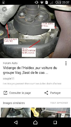

bonsoir à tous, une question à poser le coupleur haldex se trouve bien sur l'essieu arrière et 2 ème questions et toutes les s3 8L ont bien l'hadlex, la mienne c'est une AMK de 2001, je suis passé en dessous et j'ai pas trouvé, merci de vos réponses
Salut oui le haldex est de série sur les S3.
Tu suis ton arbre de transmission vers l'arrière et la première chose que tu vois à la fin de l'arbre c'est le haldex. Ensuite le pont où sont fixés les 2 cardans arrière.
Si tu demande c'est que tu envisage une vidange je suppose ??
Envoyé de mon D6633 en utilisant Tapatalk
merci BAM pour la réponse oui c'est pour la vidange, cool pour la réponse rapide
De rien ,
Alors pour ta vidange haldex il te faut la cartouche d'huile spéciale et le filtre haldex chez audi et la clé spéciale pour changer le filtre sur ebay par exemple :
La vidange se fait par la petite visse BTR que tu trouvera facilement, et le remplissage par ce même endroit, il faut aller vite quand tu enlève le pistolet pour perdre un minimum d'huile.
