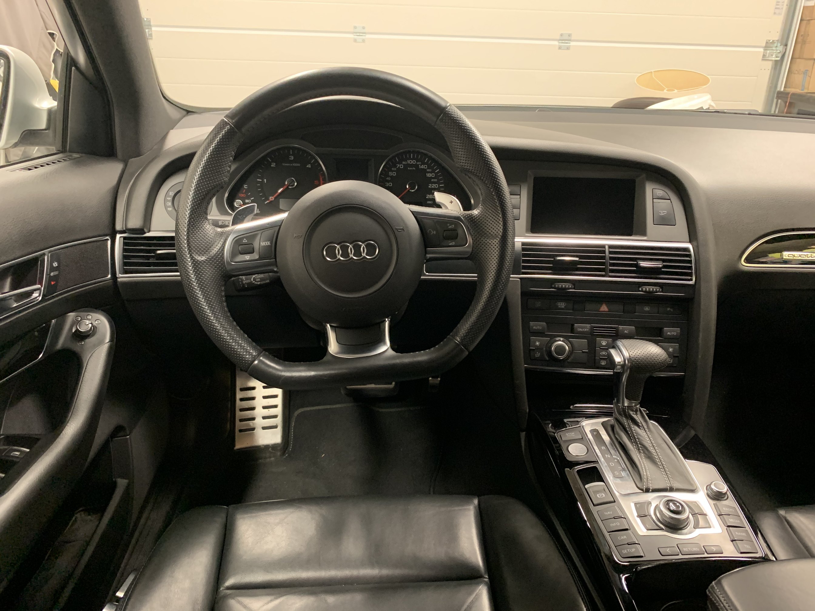

Bonsoir audimistes,
Suite à une absence plus que prolongée sur mon post, je vous fais un petit retour sur les dernières modifications effectuées sur ma belle.
La première modification étant la mise en place d’un écran android 8,8" intégré au bandeau du compteur (ne voulant pas de tablette 10´´).
Après installation et essais, je me suis rendu compte que j’avais énormément de mal avec le système android et donc je n’utilisais que la système CarPlay et n’arrivais pas à me faire au reste des applications.
Bref suite à cet essais, j’ai décidé de revenir sur mon installation d’origine avec Mmi 2G high.
Puis et venu le COVID-19 et par la même occasion, une opportunité de tester l’installation d’un Mmi 3GP.
Installation pas simple et couteuse surtout quand plus j’en ai profité pour installer le système Bose.
Ce qu’il faut savoir, c’est que cette installation nécessite la suppression de tout le système 2G (Mmi, radio, lecteur 6 Cd (pour ma part), lecteur dvd navigation, ampli, console centrale et j’en passe...).

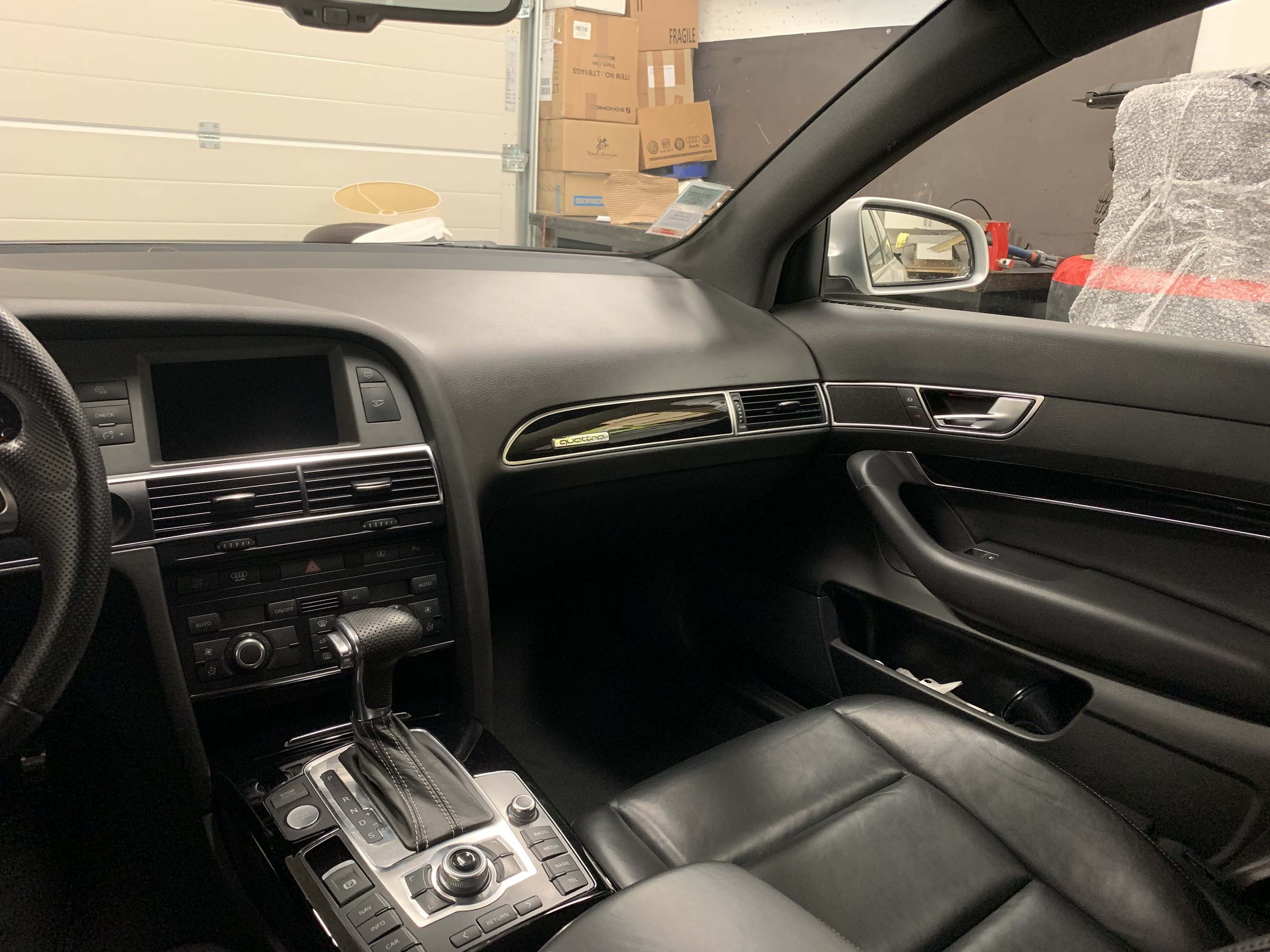

L’installation a été longue et pleine de surprise et rebondissement.
Il y a énormément de câblage à reprendre et à créer, un fois les composants en place il faut également faire sauter les PC afin de pouvoir utiliser l’ensemble des pièces remplacer (soit 6 PC de mémoire).
J’ai également changé les bouches d’aération en noir pour que ce soit raccord avec le climatronic (mes aérations étaient grise anthracite).
Je ne ferais pas de Tuto car c’est trop compliqué à expliquer par écrit et en plus je n’ai pas de photo.
La finalité est que le système 3GP fonctionne très bien, il faudra juste faire une mise à jour du Mmi et de la cartographie.
Quelques réglages restent à peaufiner, notamment un dernier problème avec l’antenne car la réception n’est pas bonne.
Voici une petite vidéo du rendu (elle a était faite avant la finalisation du rétrofit, d’où le premier bip qu’on entend et qui correspondait à un défaut ABS/ESP et parking) :
Un grand merci à @Megatron, @playaz et @vrolland qui sans eux, cette opération n’aurait pas été réalisable.
Je tiens à dire également que cette OP n’est pas réalisable par tout le monde, que ce soit techniquement et financièrement, donc avant de vous lancer (si vous vous lancez, ce dont je doute), il faut bien se renseigner sur la faisabilité et avoir quelques connaissances en mécanique et en électricité (lecture de schéma notamment pour comprendre comment effectuer les nouveaux raccordements).
Ne pas faire cette OP si vous n’avez pas ces connaissances car il sera difficile de vous faire aider.

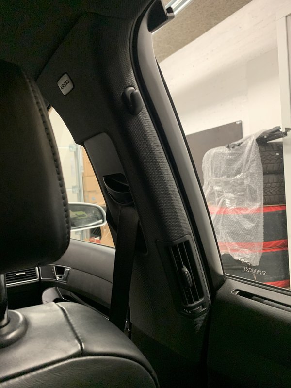

J’ai également effectué le changement du ciel de toit, montant, plafonnier, pare soleil par un ensemble couleur noir...
Pour le remplacement du ciel de toit sur Berline, il n’y a pas d’autre choix que de tomber le pare brise avant.
Devant le remplacer depuis un bon moment, j’en ai profité pour le faire faire et ainsi sortir mon ciel de toit d’origine et rentrer le nouveau.
Il me restera le rétroviseur à changer.
Voilà, place au photos...😁
