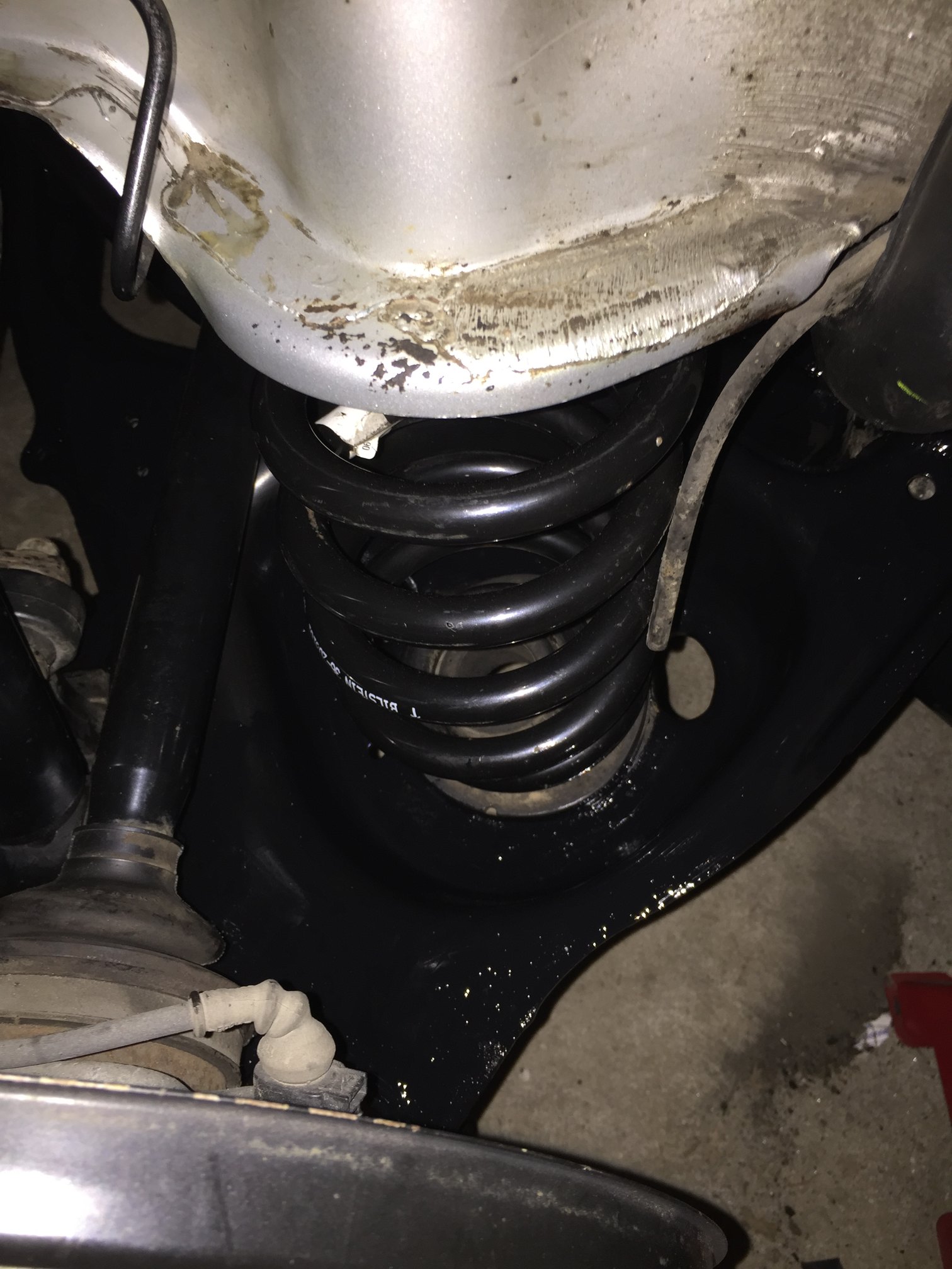

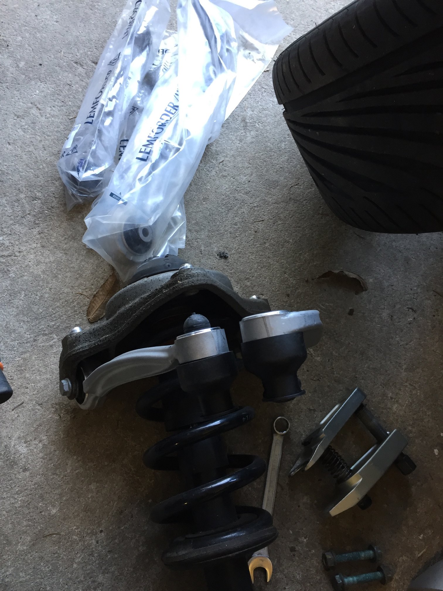

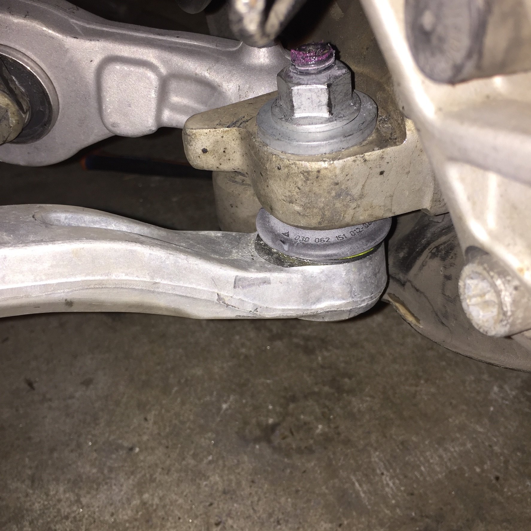

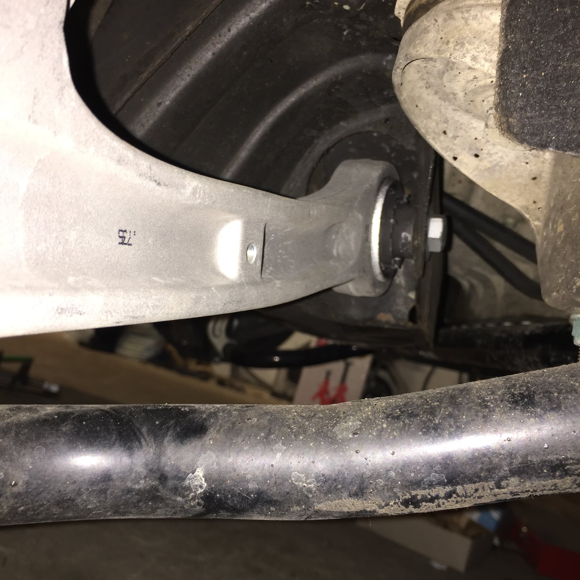

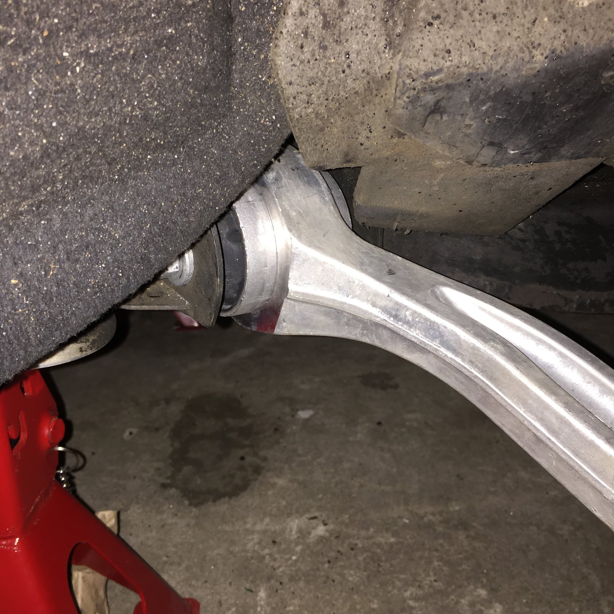

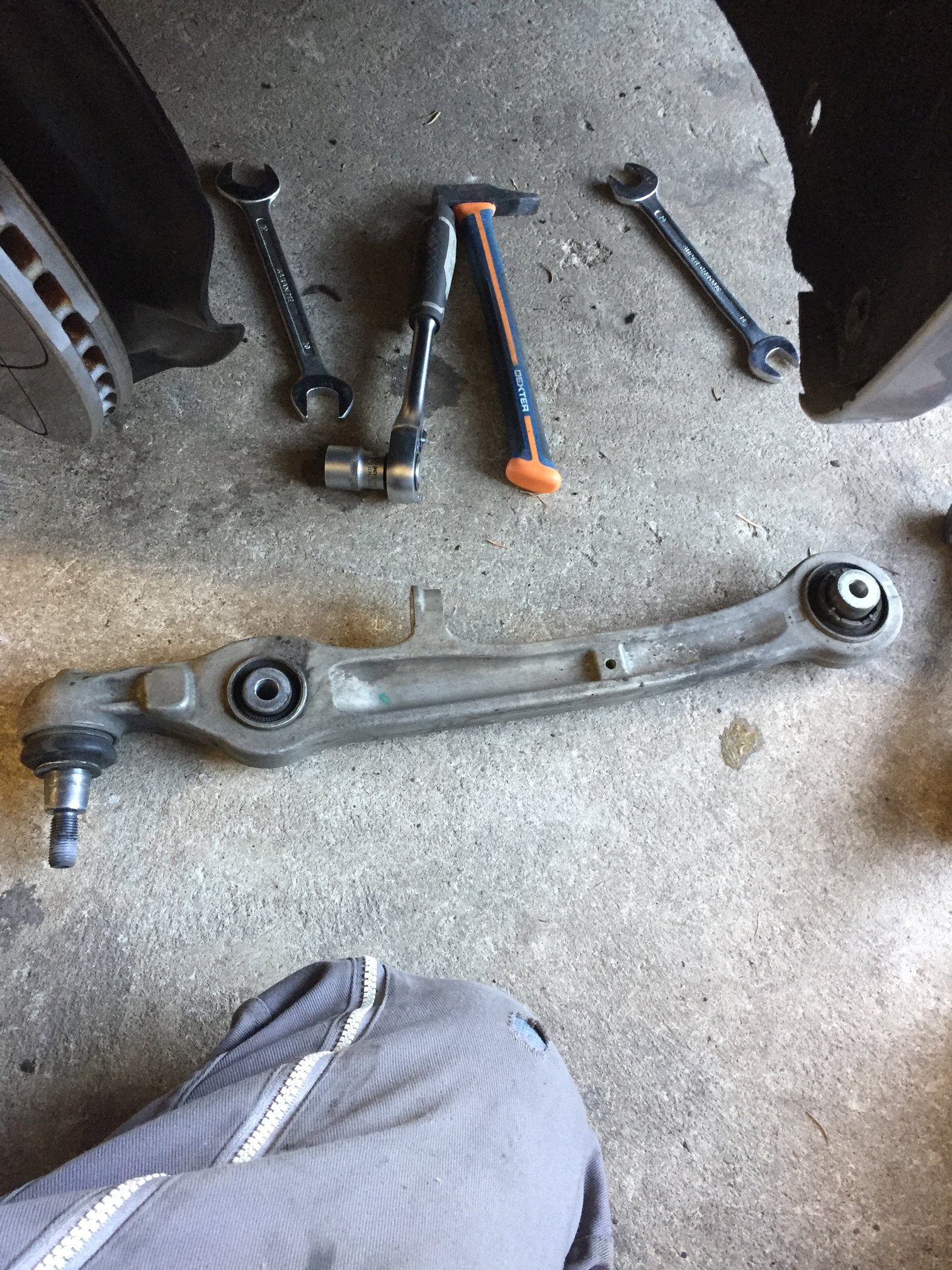

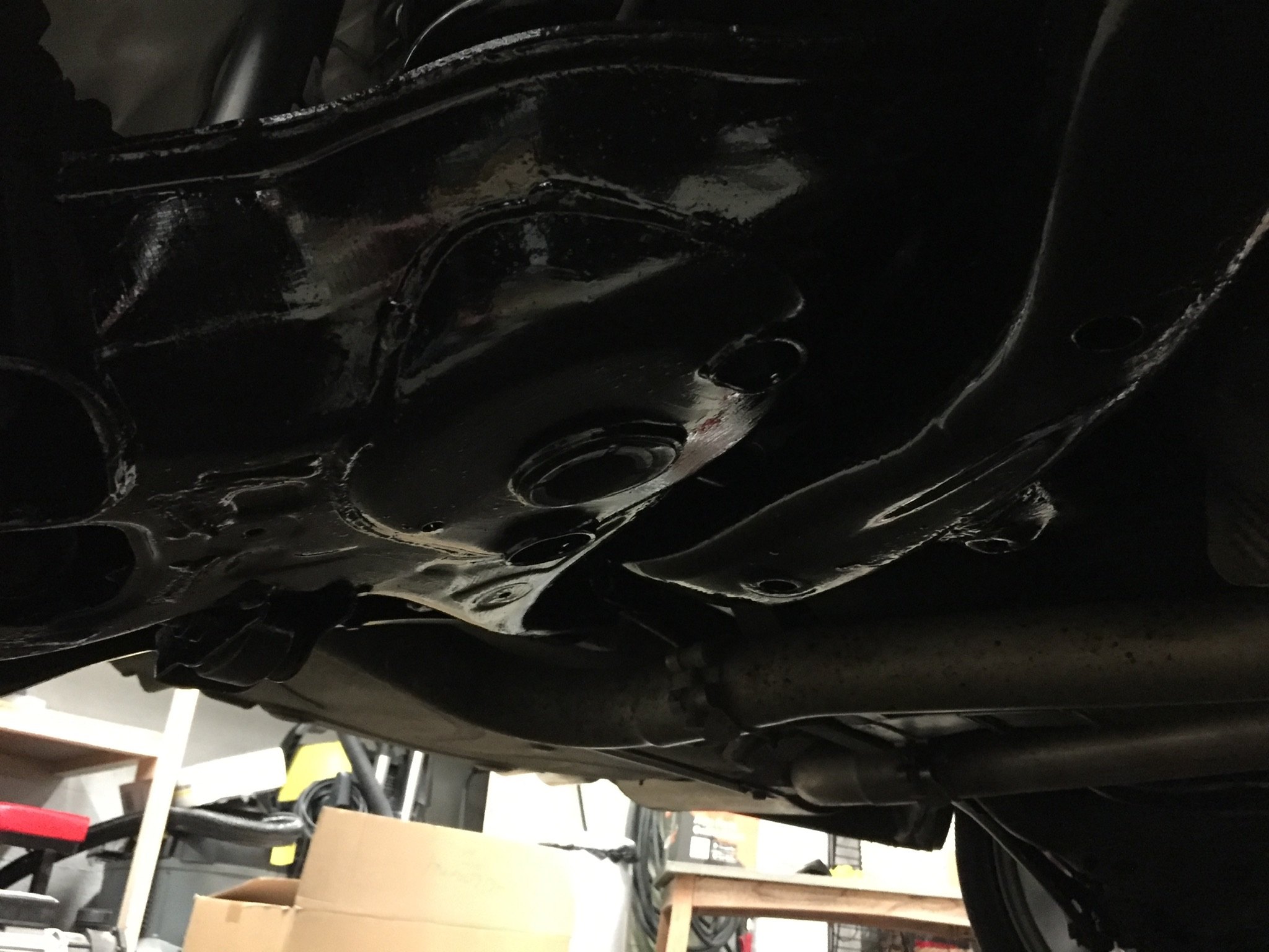

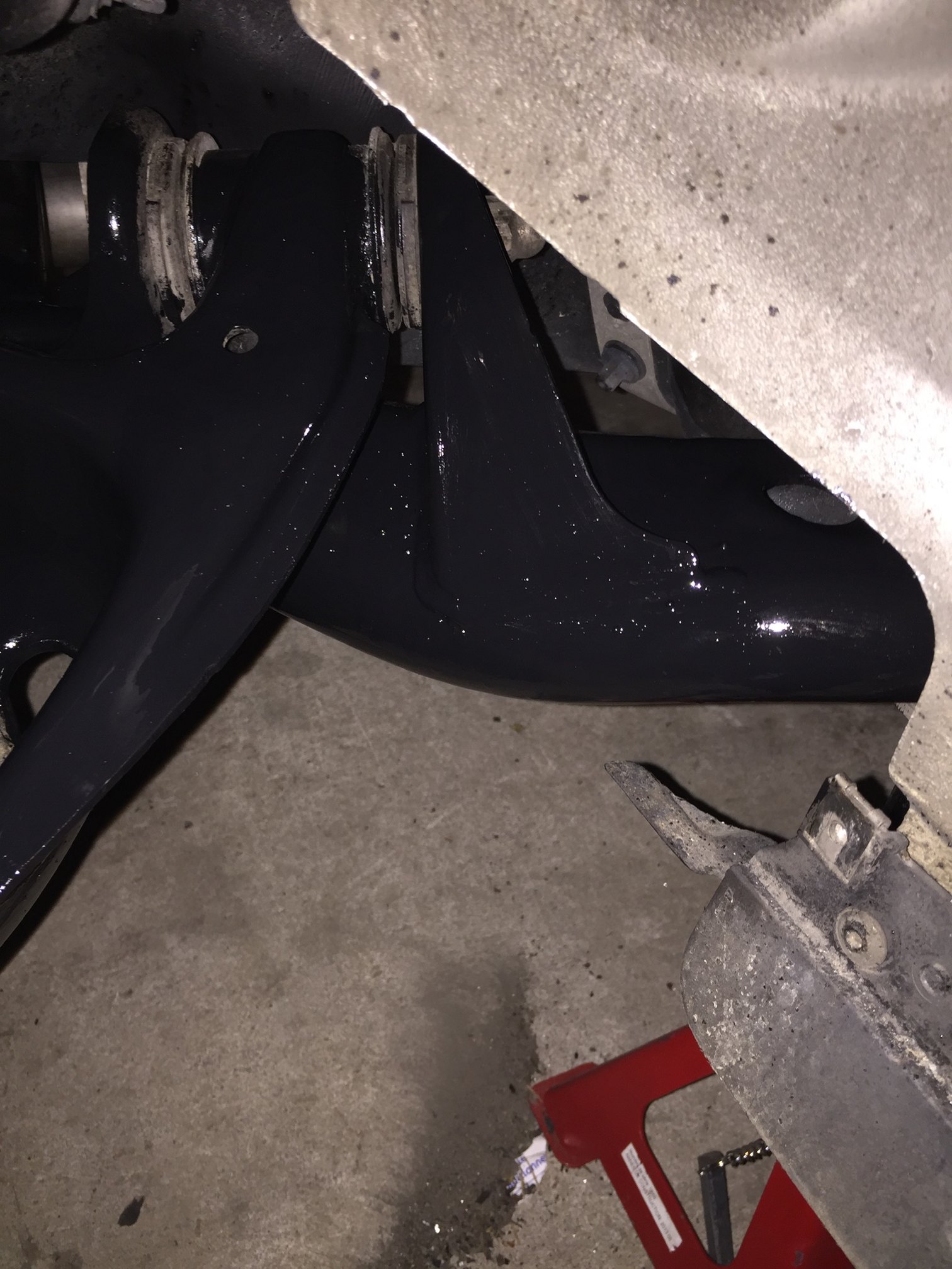

Quelques nouvelles, j’ai effectué les remplacements des bras supérieurs et inférieurs sans encombres particulières.
J’ai repeint en partie mon pont arrière après avoir fini de le traiter.
Il me reste une géométrie complète pour être tranquille et repasser le CT.
Quelques photos des bras
Le tout a été serré en contrainte.
Quelques photos du pont arrière fini
Ce n’est pas parfait en terme de finition, pour bien faire il aurait fallu que je le dépose entièrement pour reprendre les pièces proprement. Le temps et l’envie n’y étaient pas donc j’ai fait au plus simple.

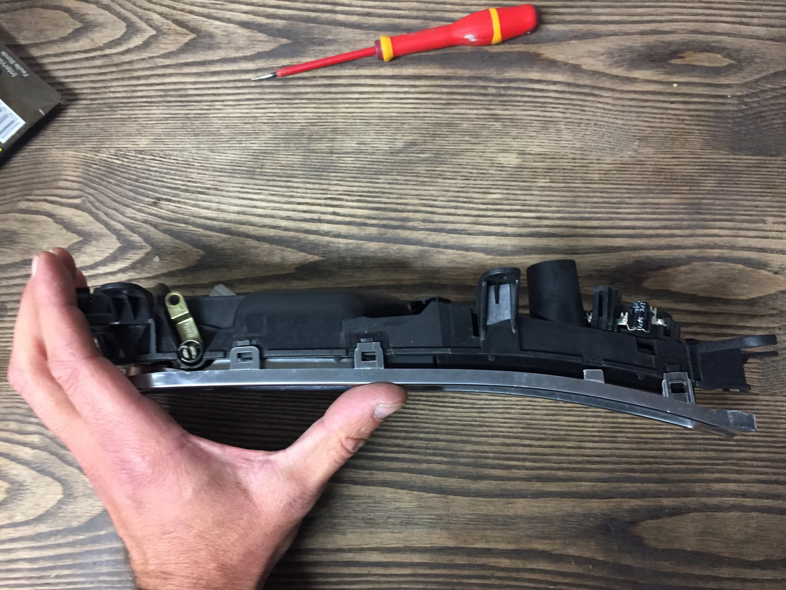

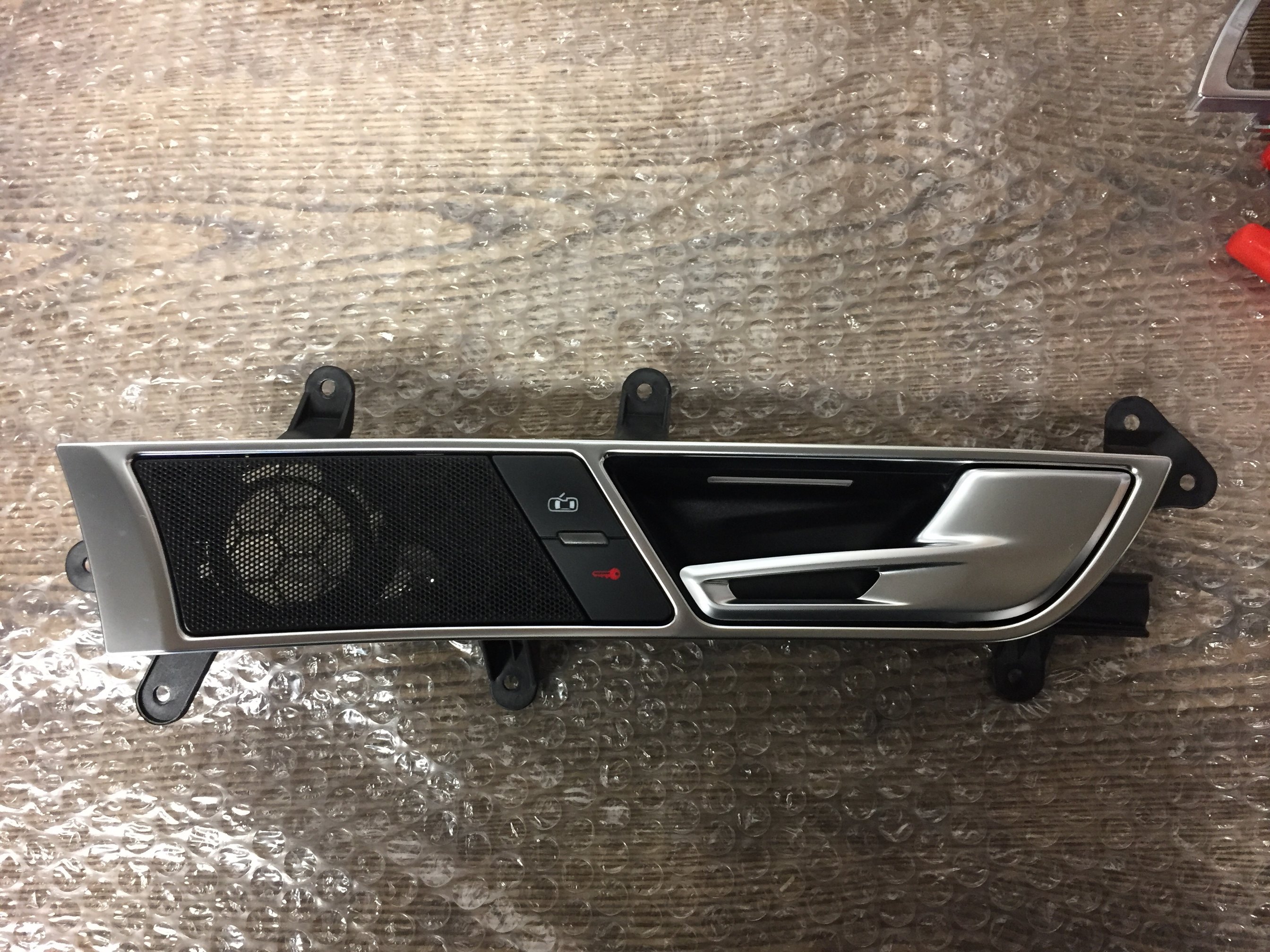

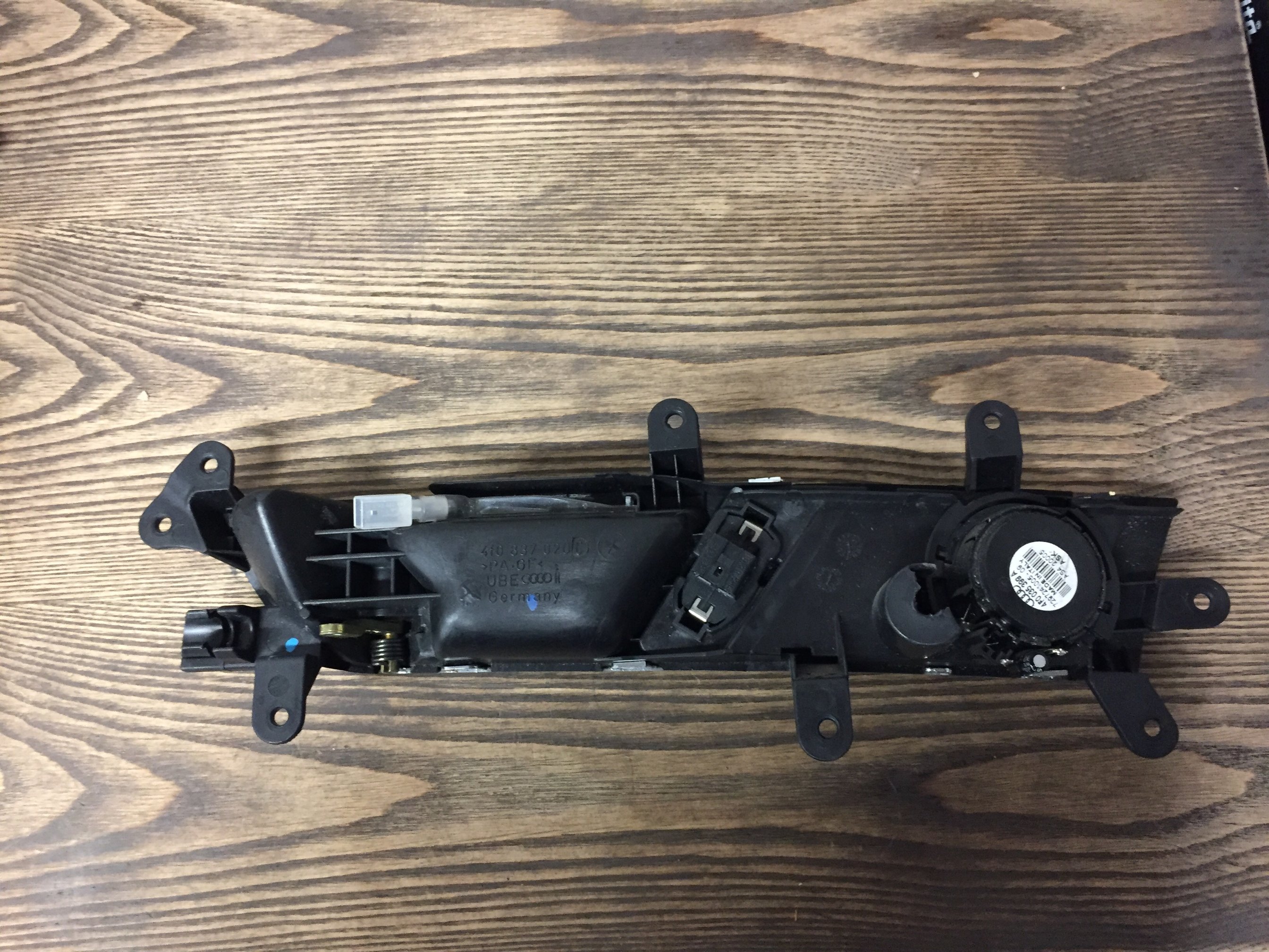

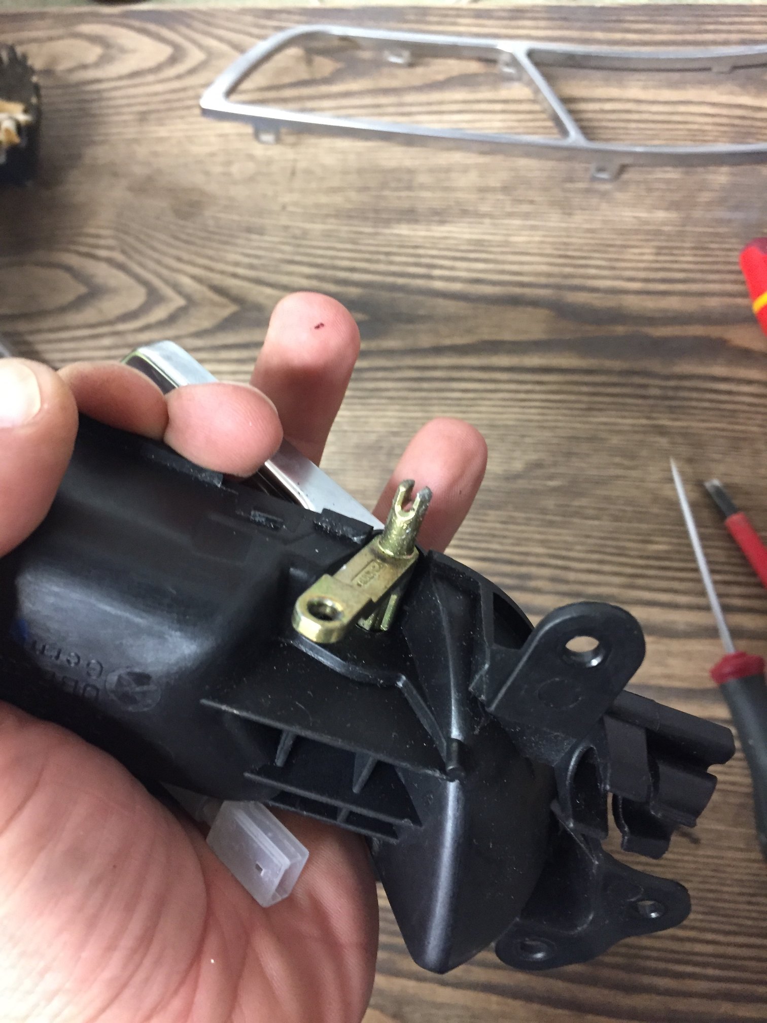

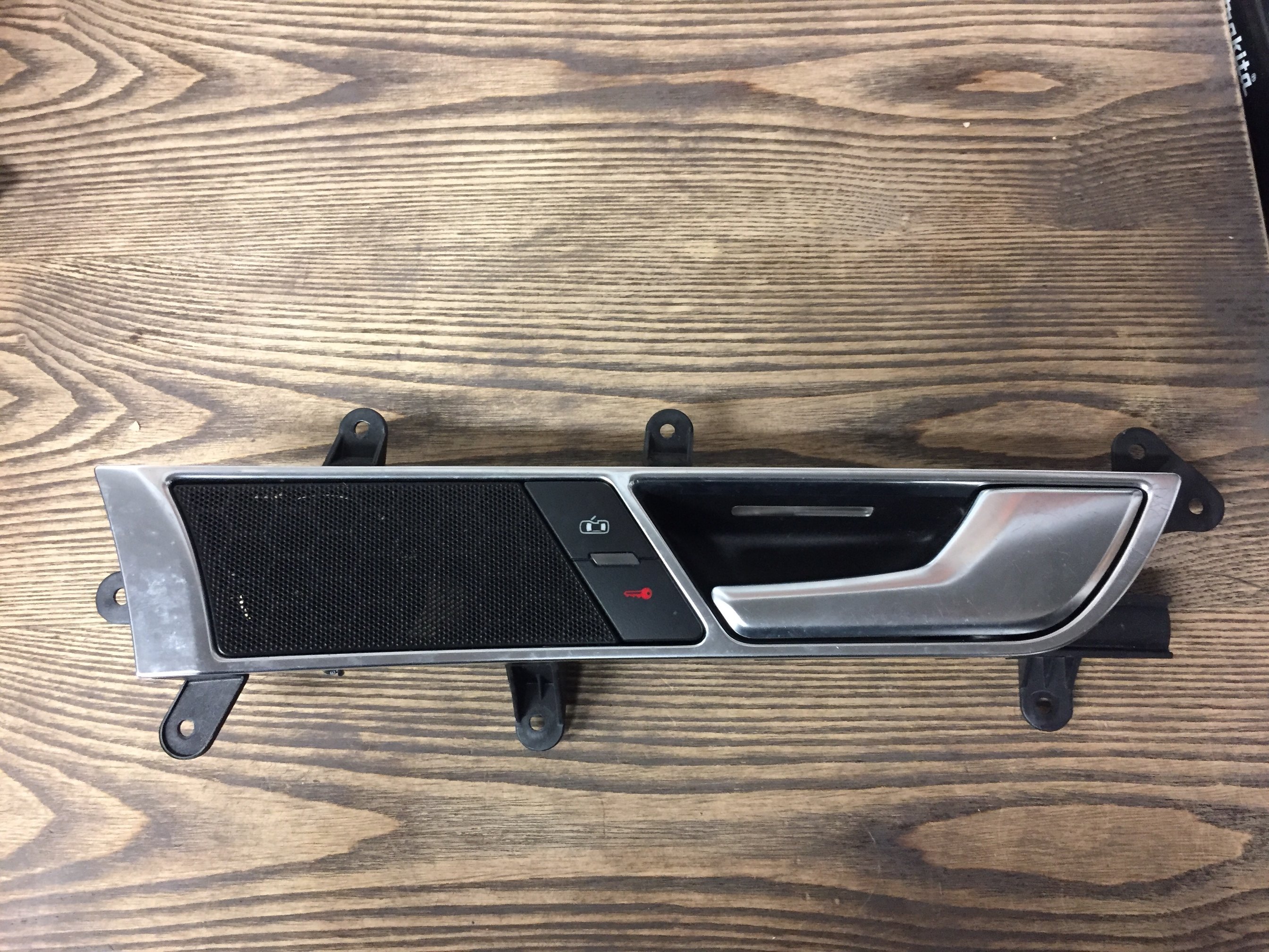

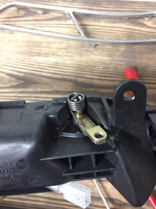

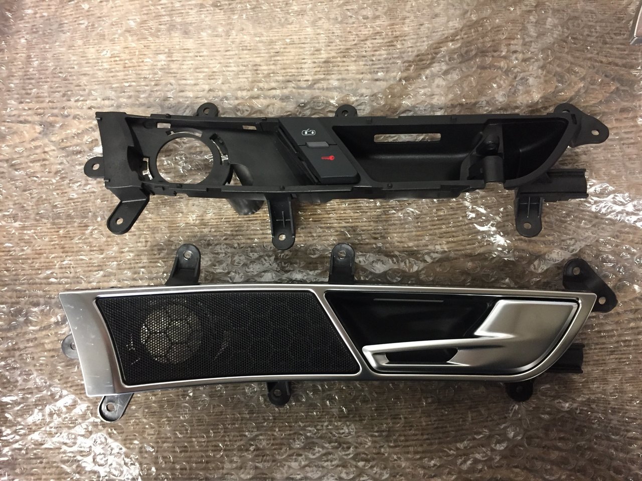

Je vous mets également quelques photos de la modification de la poignée passager sur laquelle j’ai ajouté un bouton de verrouillage et mis une poignée de RS6 en attendant le montage avec la modification du câblage.
Pour cette OP, j’ai acheté une poignée anglaise (conduite à droite donc poignée avec le bouton de verrouillage).
Je l’ai ensuite démonté pour récupérer la coque complète arrière afin d’avoir l’emplacement du bouton et le bouton.
J’ai ensuite démonté la poignée RS6 afin de récupérer les parties qui m’intéressaient pour les insérer sur la coque avec le bouton.
Voilà, c’est tout pour le moment...😁

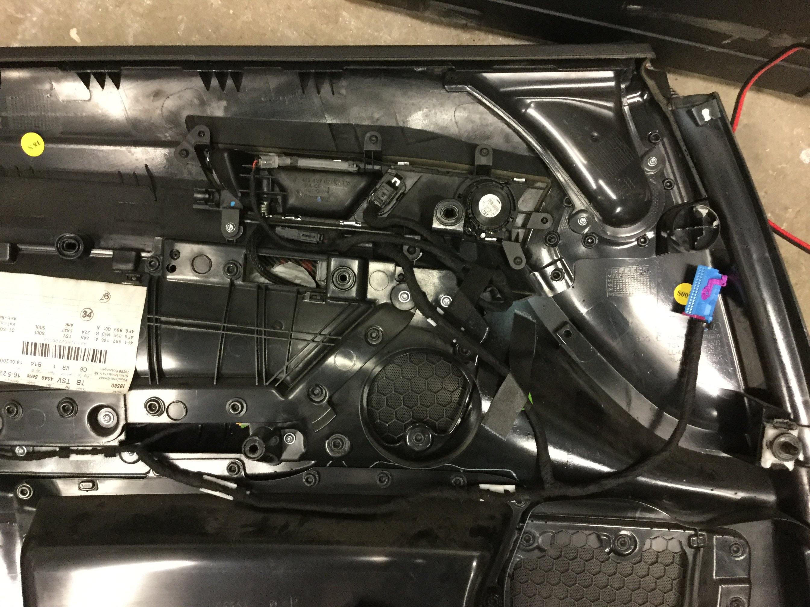

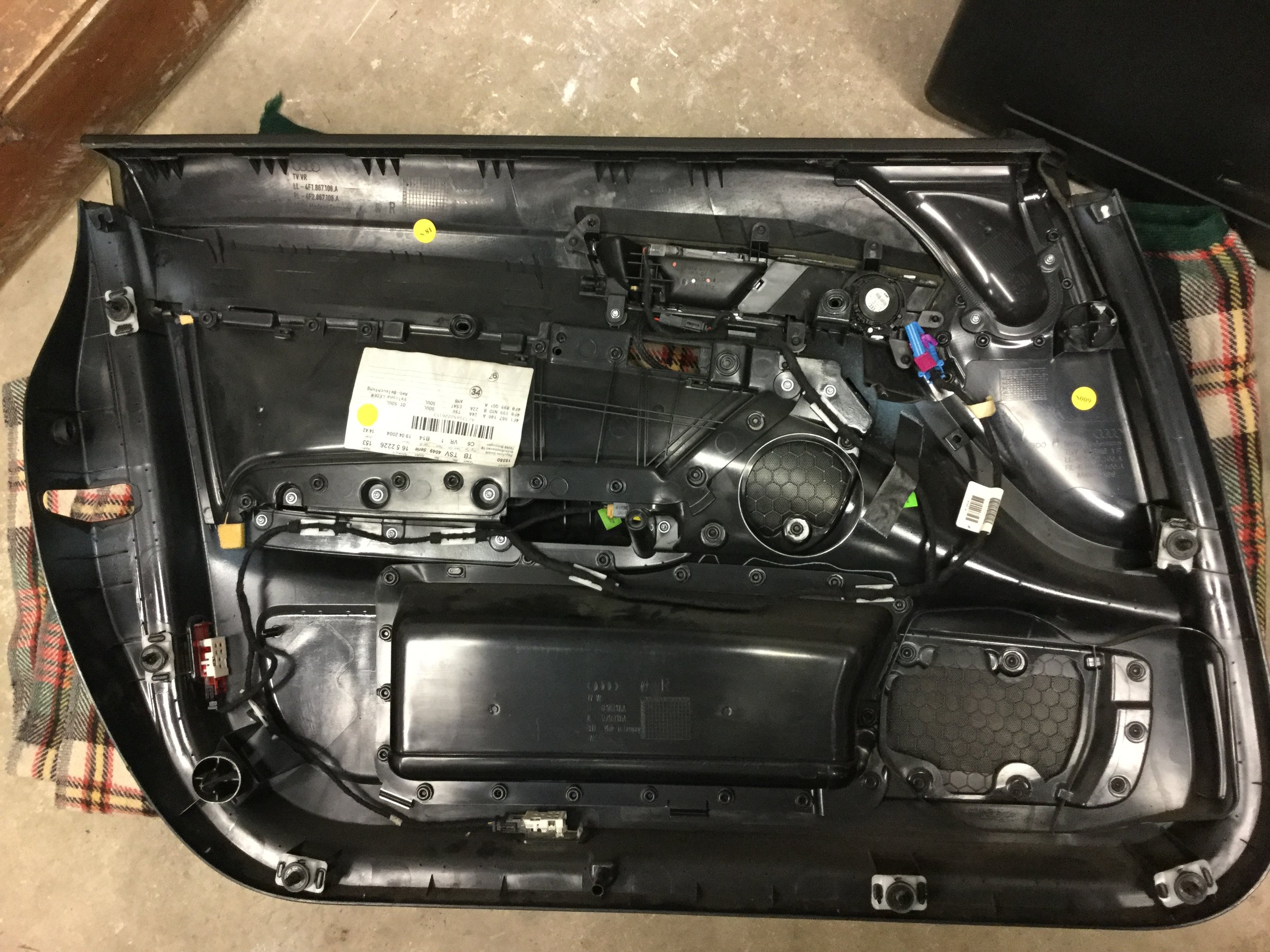

Donc après avoir modifié la poignée, il faut s’attaquer au démontage du panneau de porte.
Je vous passe cette étape l’ayant déjà effectué sur une autre OP, mais je vous remets le lien pour éviter de faire l’allée retour sur ma première page.

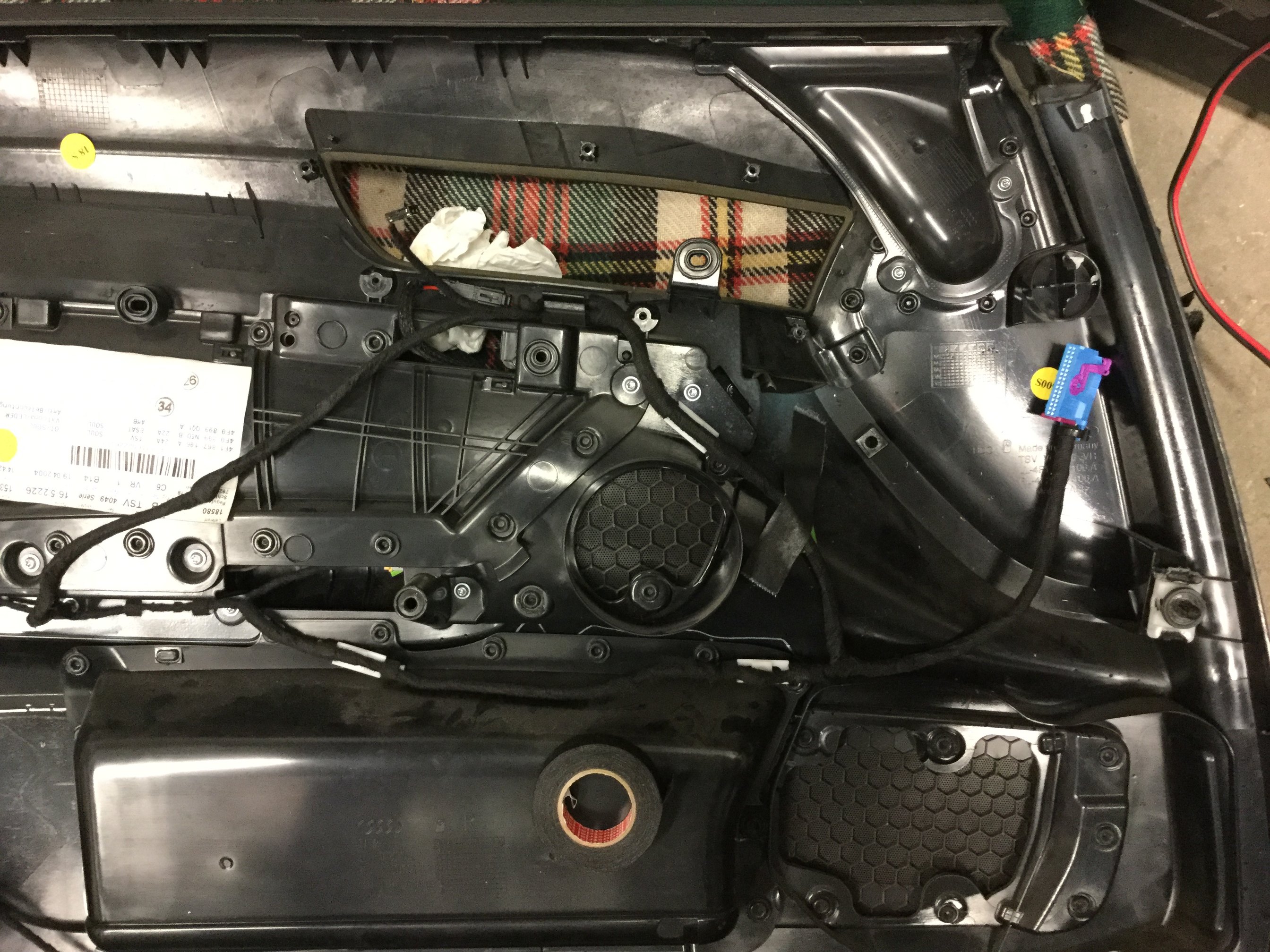

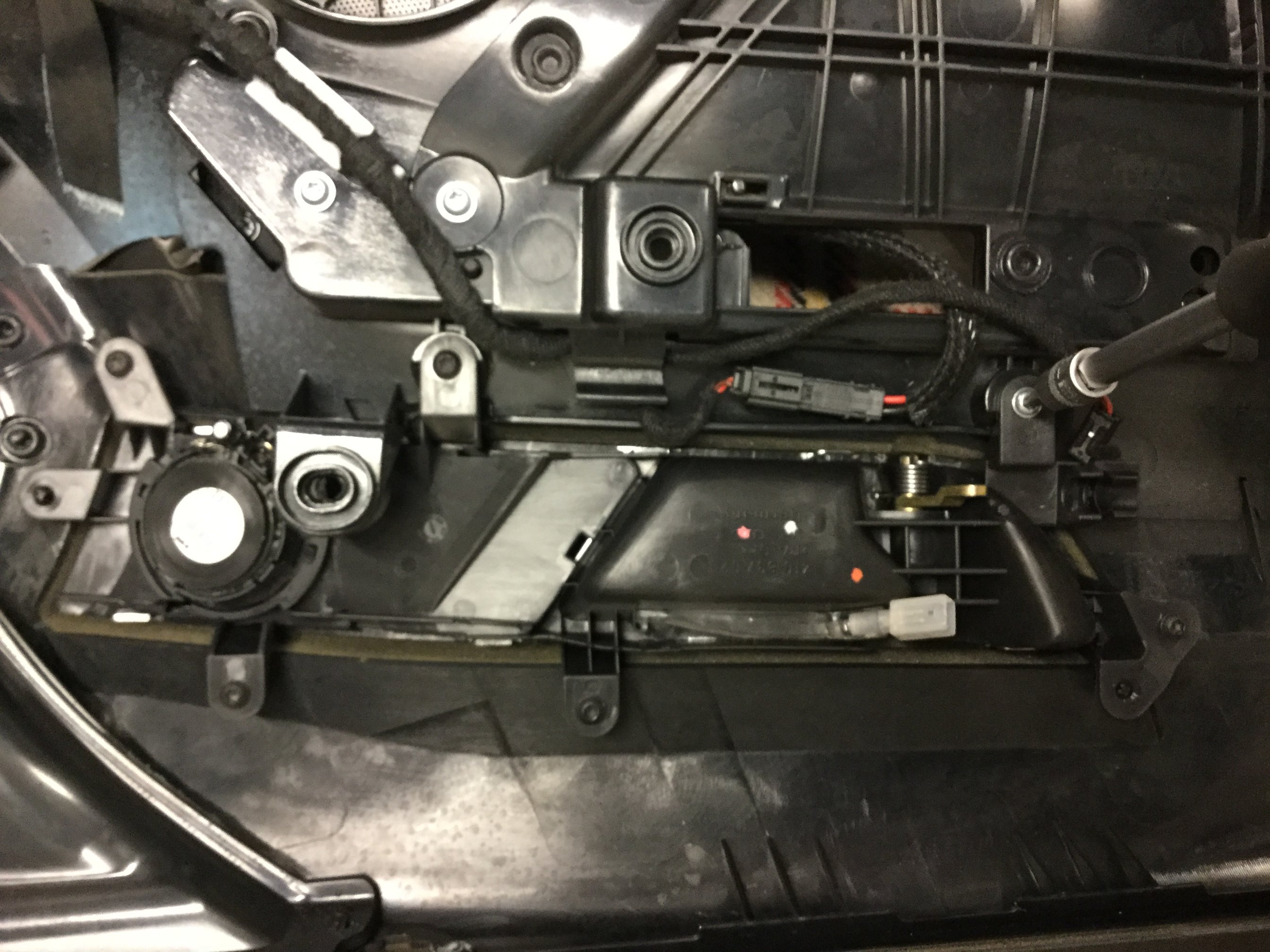

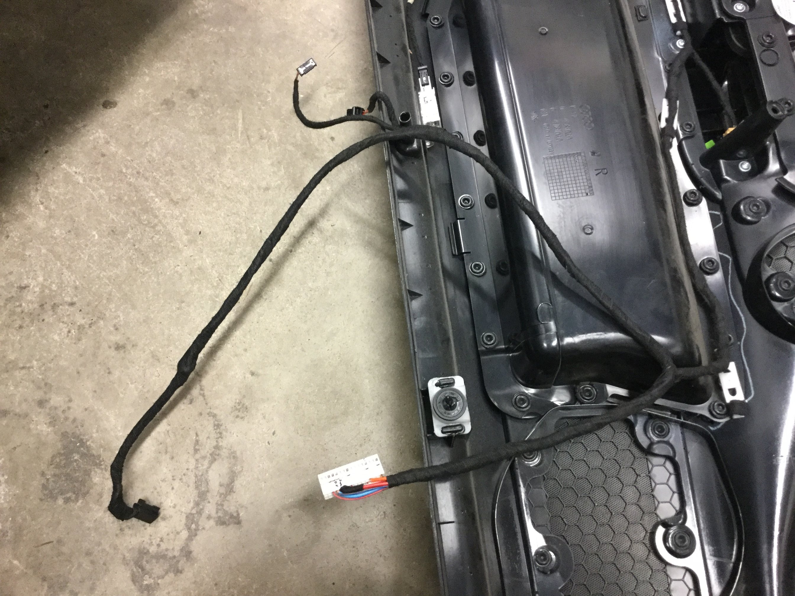

Après avoir déposé le panneau nous avons ça

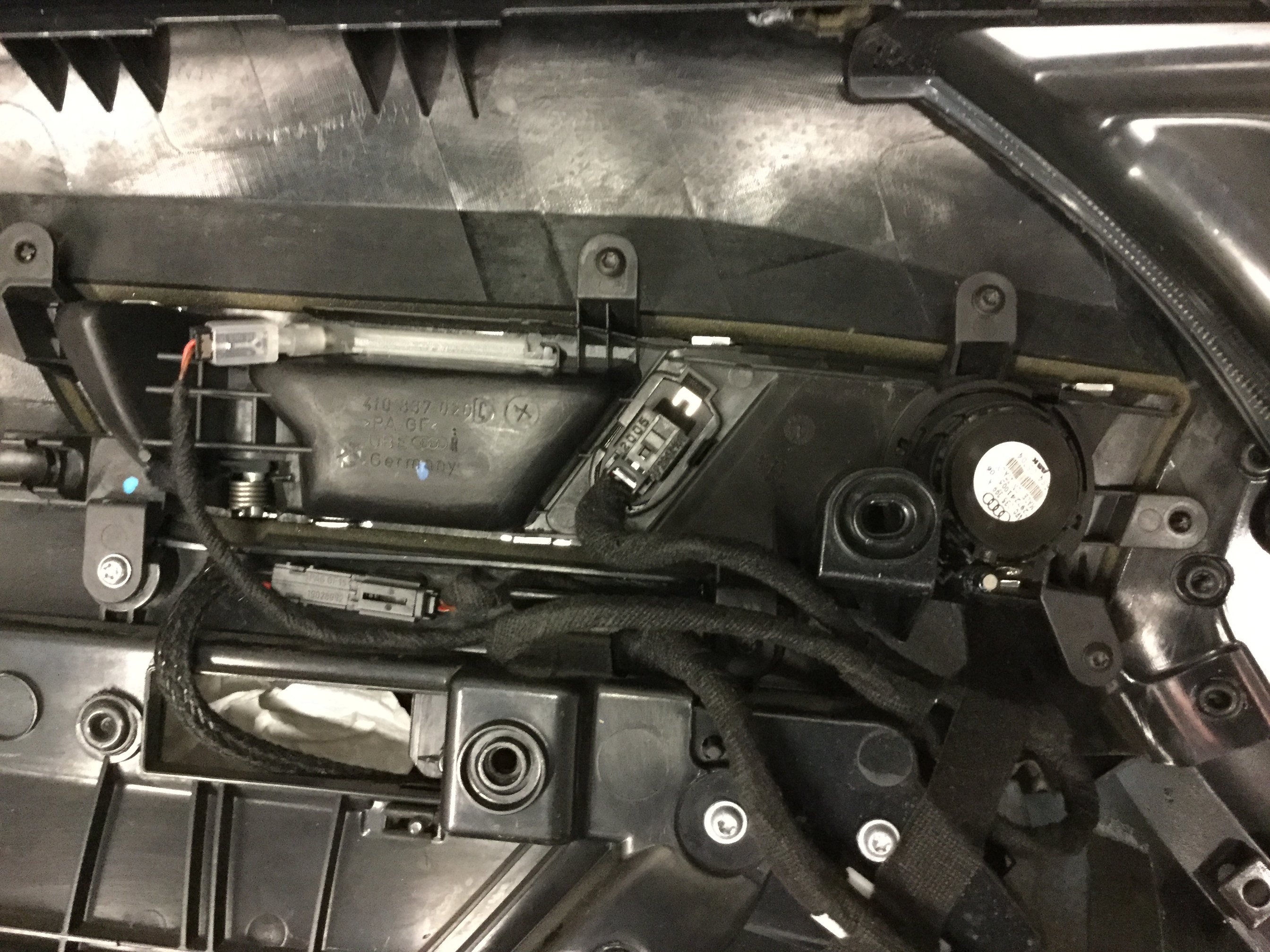

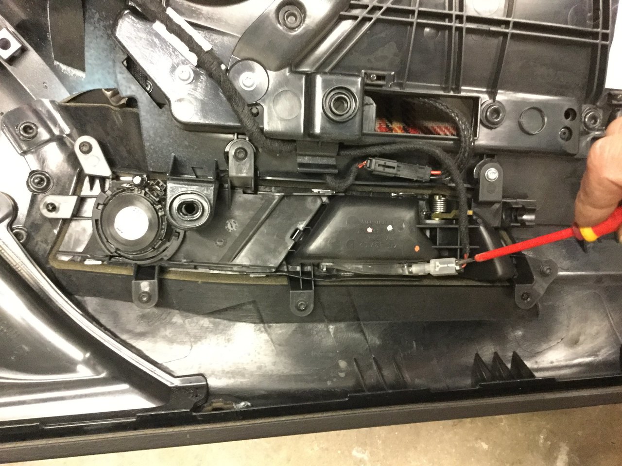

A partir de là il va falloir déposer la poignée et une partie du câblage.
On commence par la poignée, rien de compliqué elle est fixée avec 6 vis torx de 20.
Enlever la fiche de la led de la poignée avant de dévisser.

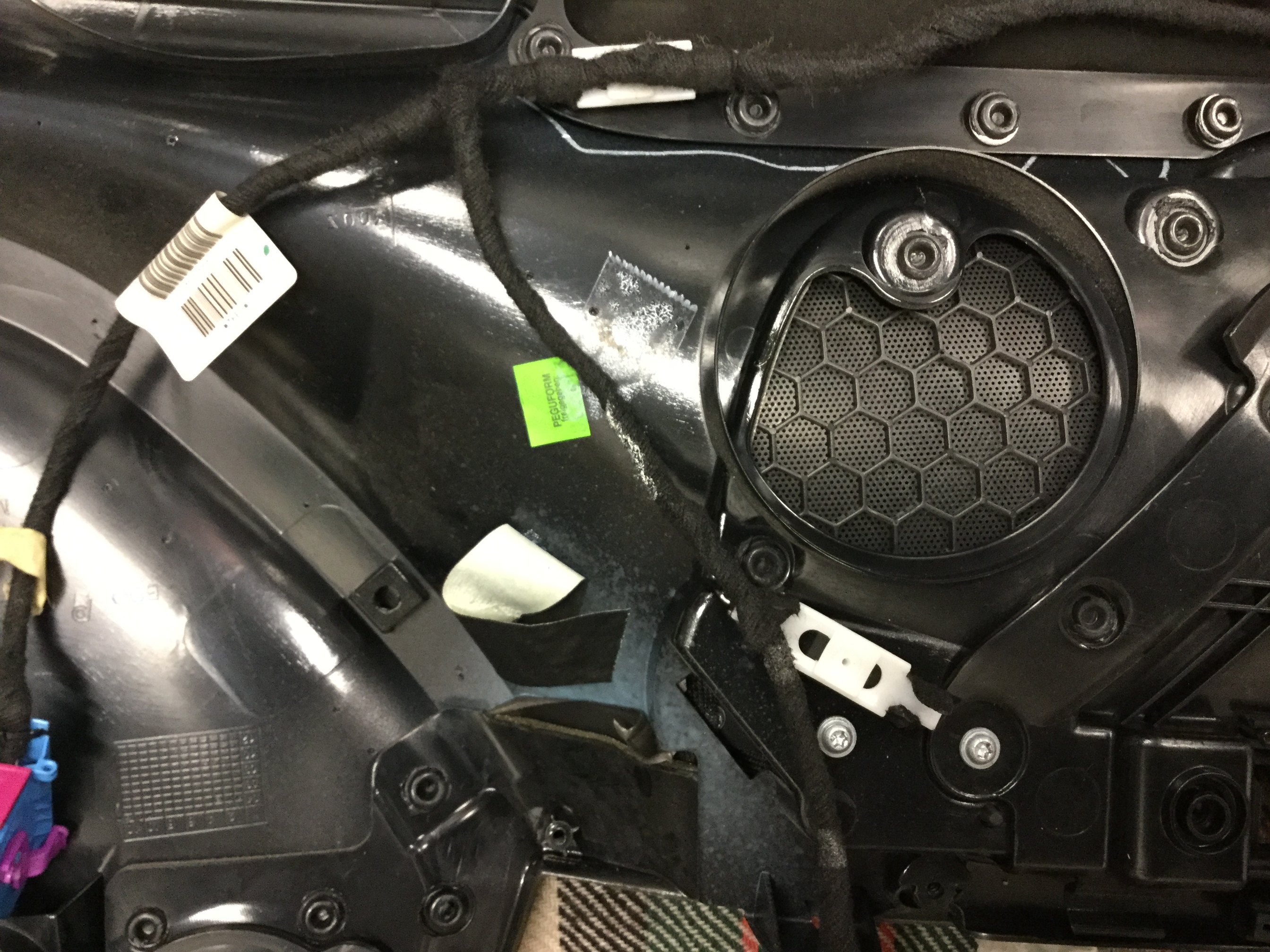

Ensuite on dégage le câble de ces supports.

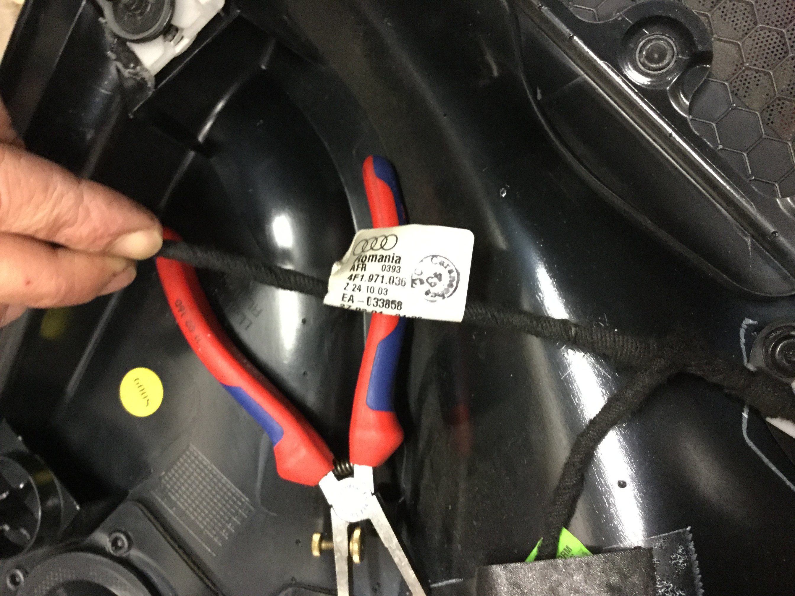

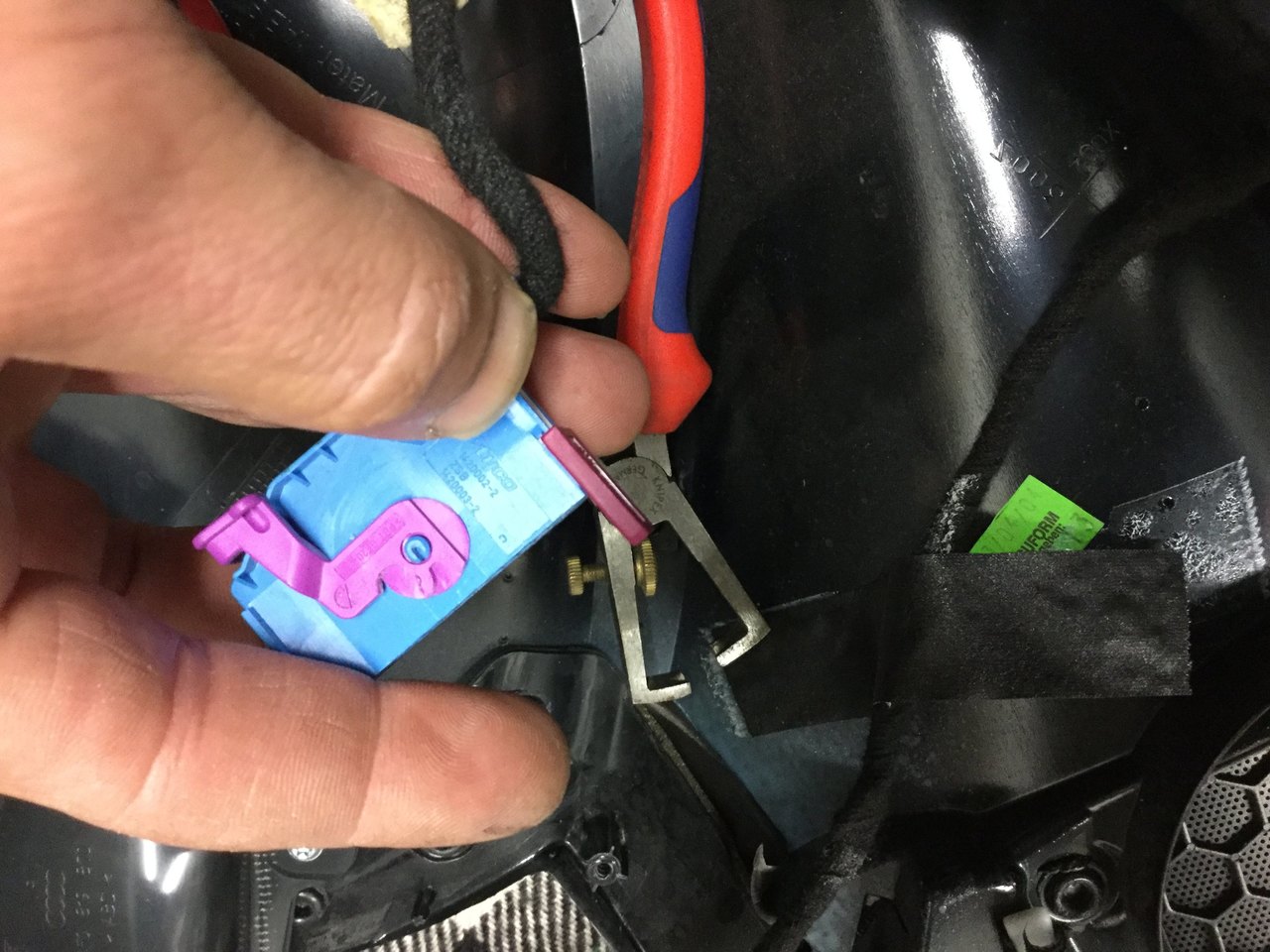

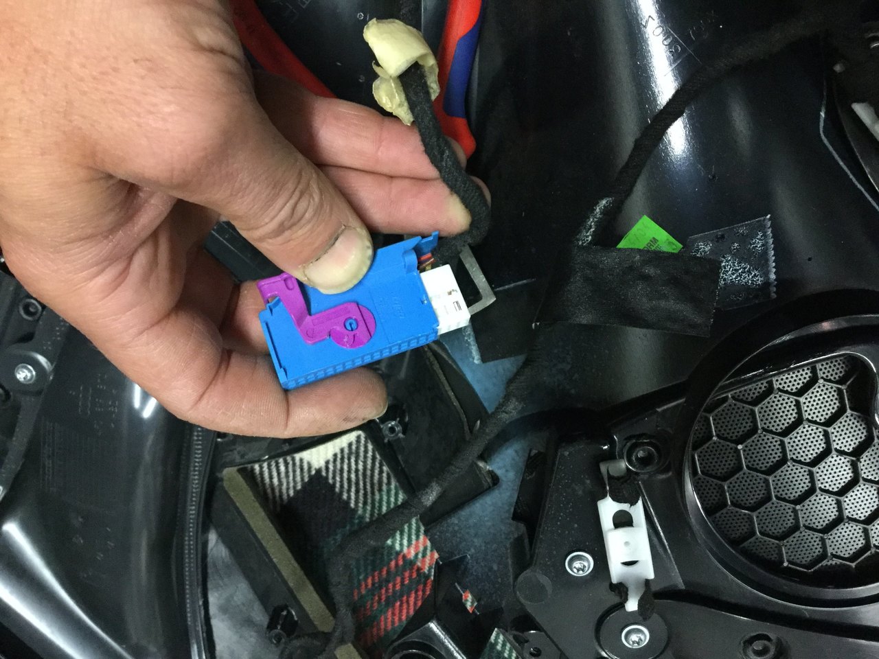

Ensuite on désolidarise la broche du calculateur pour accéder aux fiches.
Une fois démonté, j’ai enlevé le scotch en tissu noir pour passer mes câbles avec les autres.

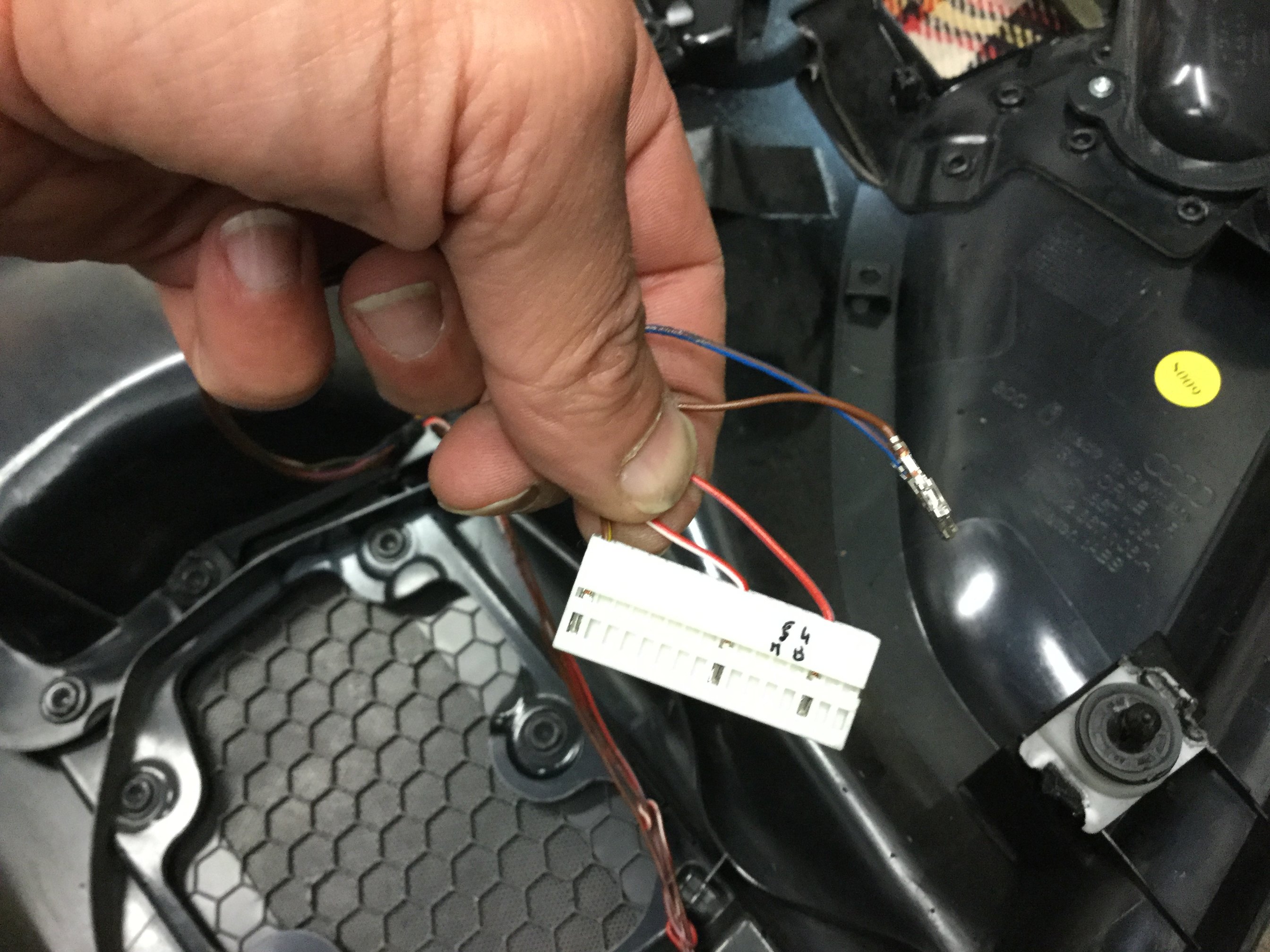

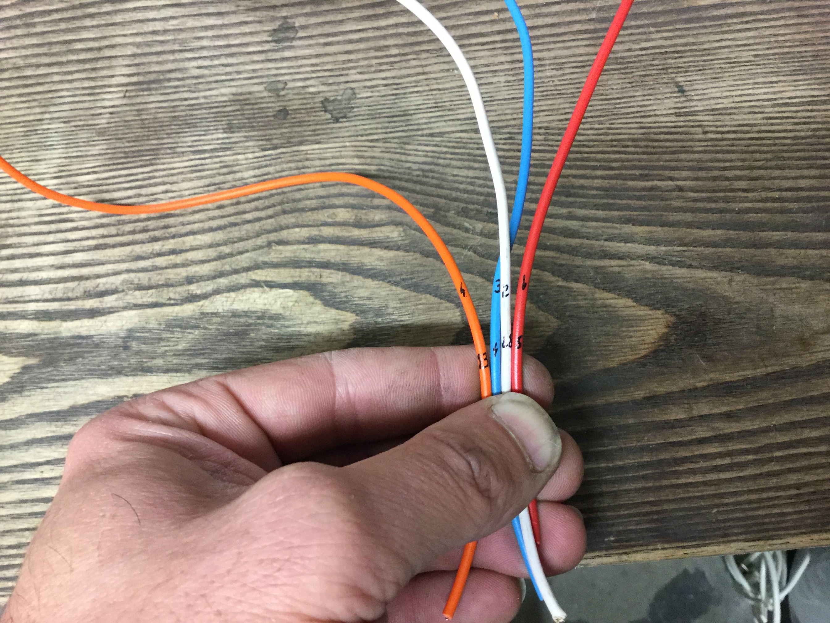

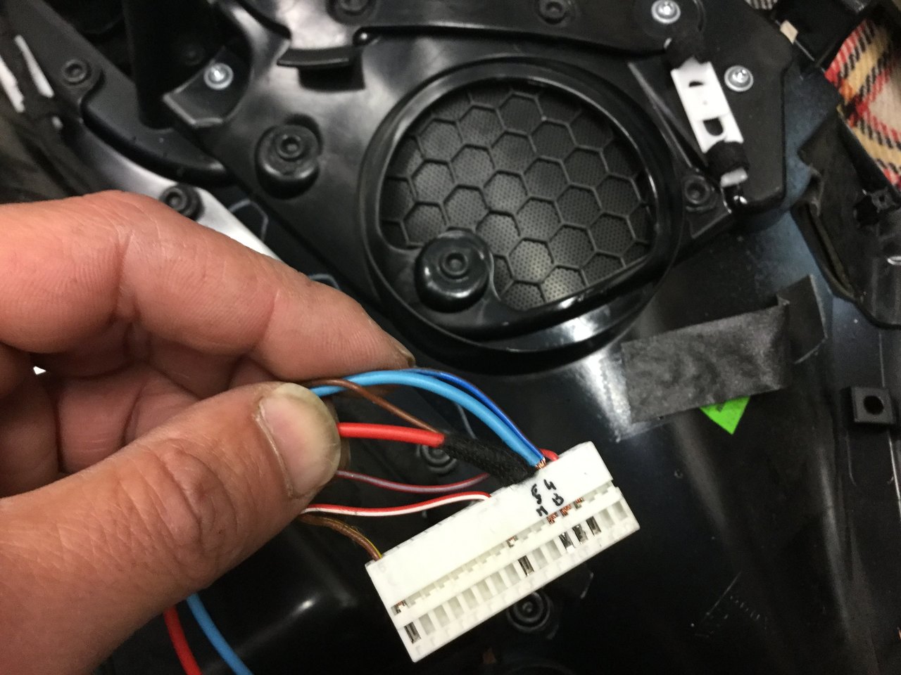

Ensuite j’ai préparé le connecteur qui va venir sur le bouton de la poignée.
Conseille : ne prenez pas de câble supérieur à 1mm2 sinon vous allez avoir des problèmes sur le raccordement.
J’avais des câbles de différentes couleurs se qui facilitera le raccordement.
Il faut également des fiches femelles pour les insérer dans les connecteurs.
J’ai également repéré les câbles avec les numéros correspondant aux emplacements dans les fiches et les ai coupé à la longueur souhaitée.
A partir de la, on met les câbles aux emplacements prévus, en respectant les consignes de Victor.
Fil rouge Pin 1 connecteur poignée avec Pin 5 connecteur calculateur (en doublon avec le fil marron existant)
Fil blanc Pin 2 connecteur poignée avec Pin 28 connecteur calculateur (libre)
Fil bleu Pin 3 connecteur poignée avec Pin 4 connecteur calculateur (en doublon avec le fil marron/bleu existant)
Fil orange Pin 4 connecteur poignée avec Pin 13 connecteur calculateur (libre)

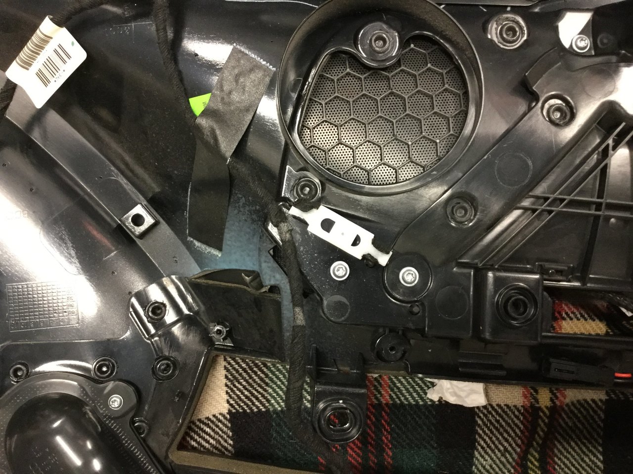

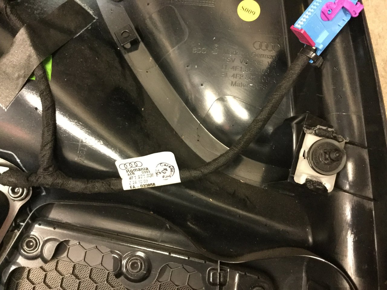

Une fois les fiches en place, on remonte le connecteur.
Puis on remet du scotch en tissu noir.
On remet le câble sur les attaches et la poignée à sa place.

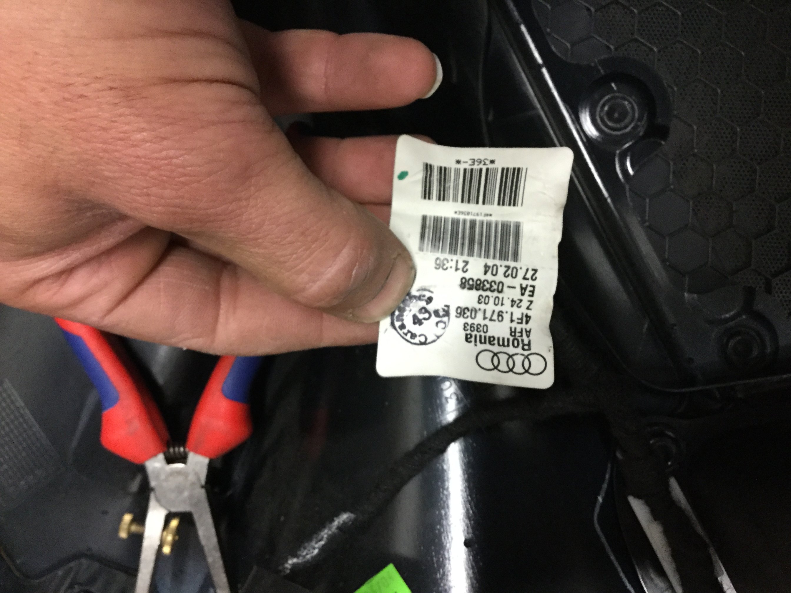

Bon j’ai vu un peu long sur les câbles du bouton...😁
Petite touche final, j’ai remis l’étiquette du câble d’origine...😜

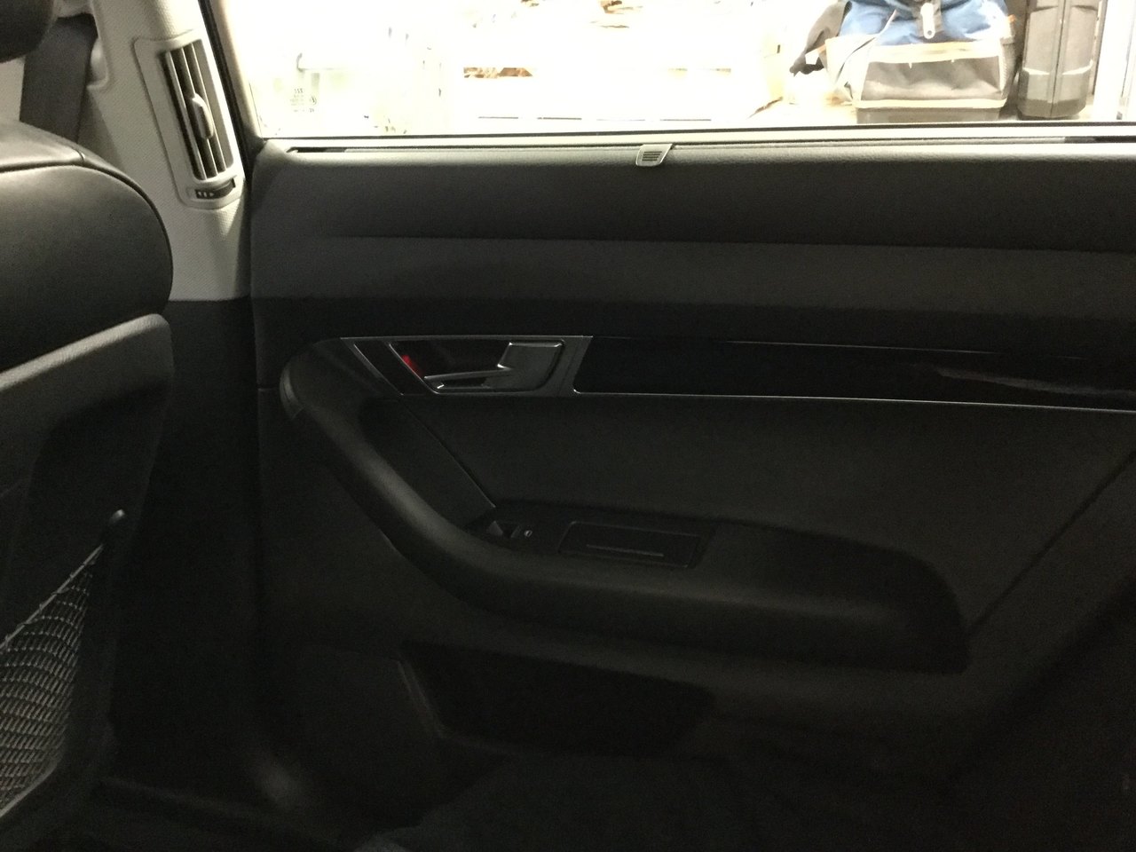

On remonte le panneau à sa place.

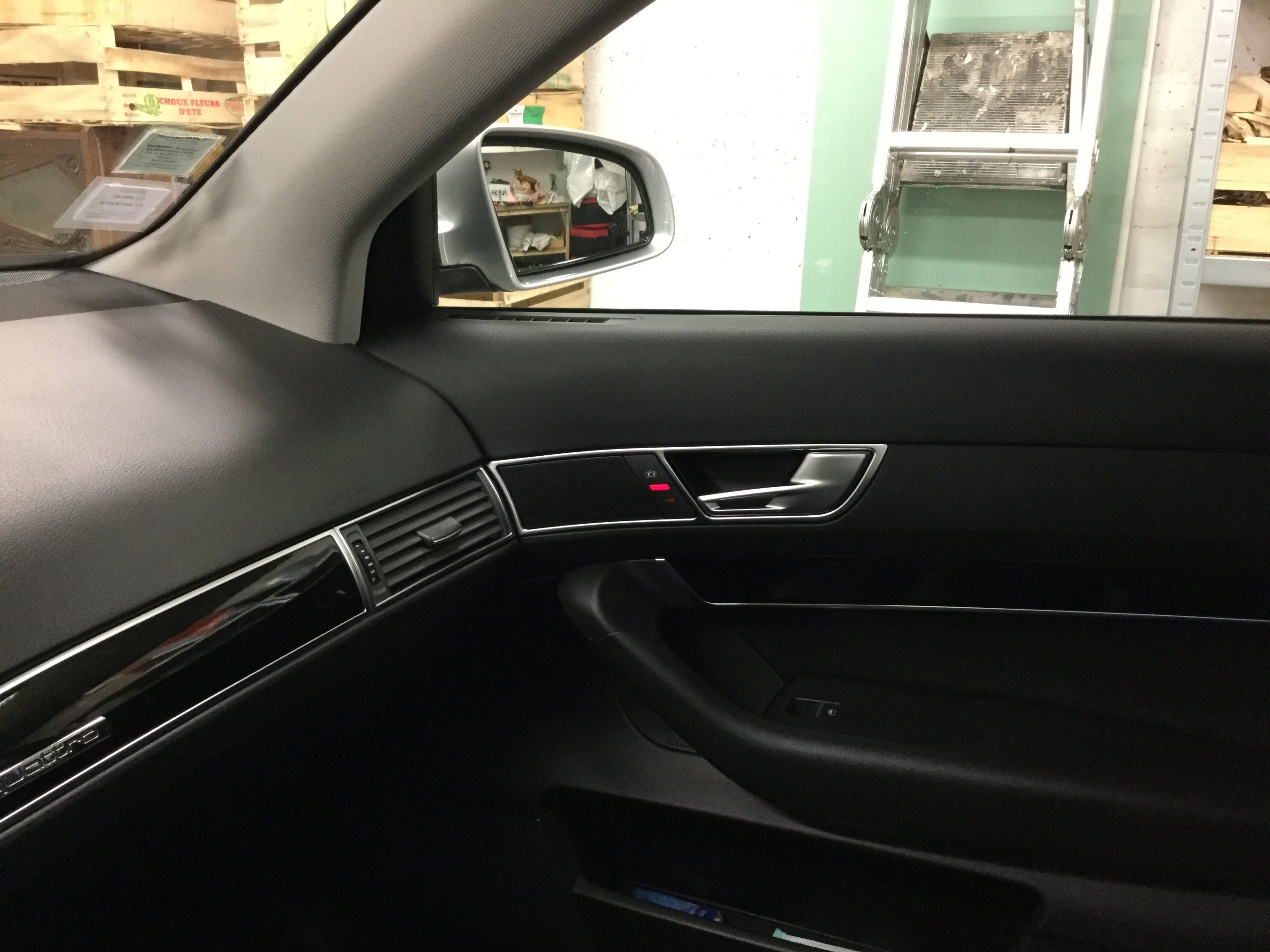

Concernant mon model (2004 millésime 2005 sans codage long pour ce calculateur) je n’ai pas eu besoin de faire de codage via vcds.
Tout fonctionne nickel.
Verrouillage activé

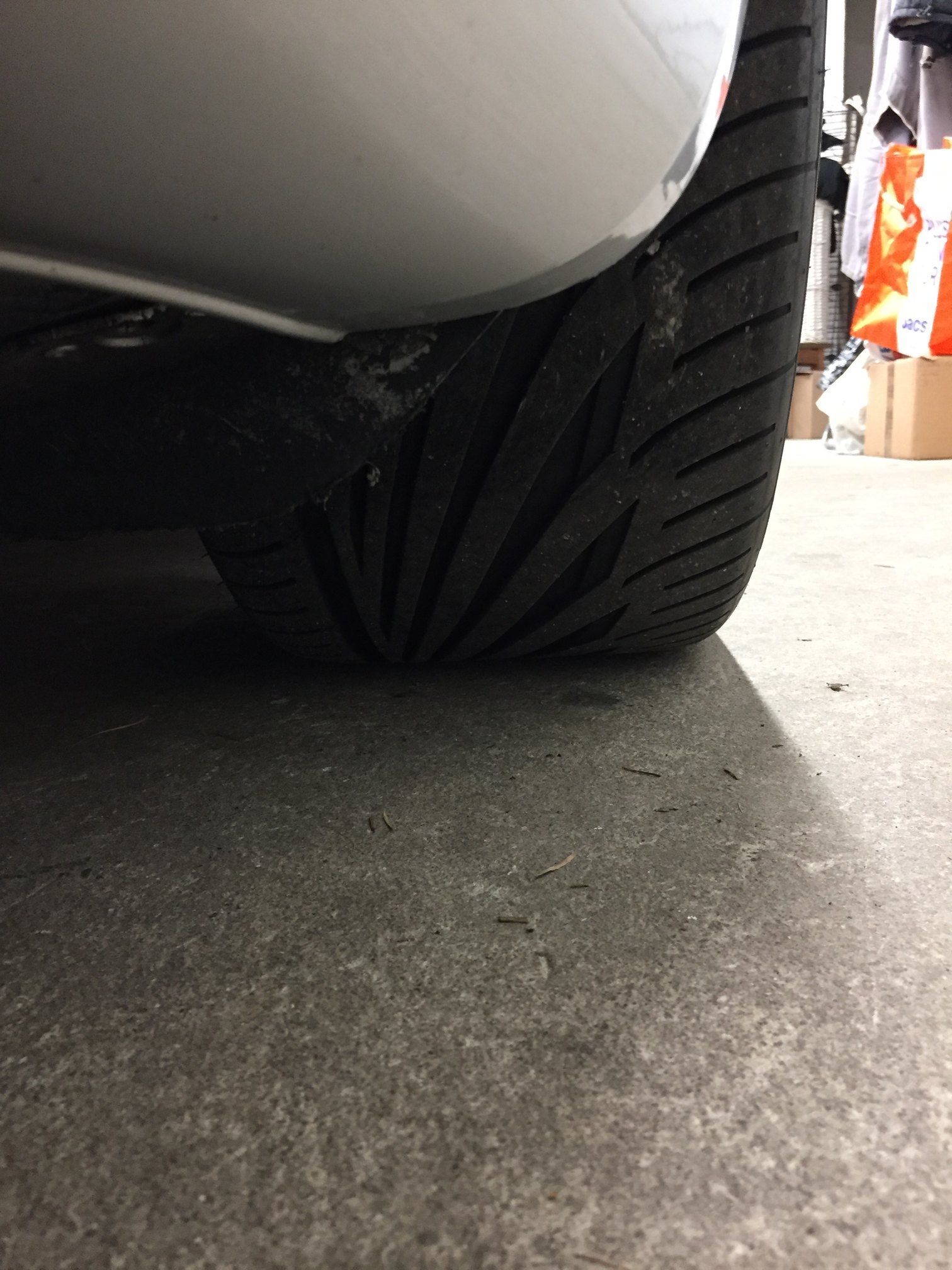

@nico30, j’en suis très satisfait jusqu’à présent, seul reproche que je ferais, c’est un bruit sous la pluie à certains moments et en fonction de la quantité d’eau présente uniquement d’un côté (à savoir le côté conducteur) certainement dû au fait qu’ils soient asymétriques et donc un dessin qui ce retrouve inversé sur un côté par rapport à l’autre.
A droite face à la voiture
A gauche face à la voiture
