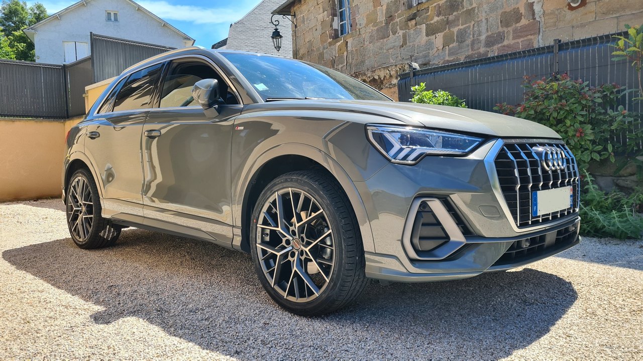

Q3 - 35 TFSI - SLINE - Gris Chronos
Benlesc a répondu à un(e) sujet de Benlesc dans Q3 / RS Q3 MK2 - (depuis 2018)
Allez hop ! Nouvelle roulettes de posées. Jusque là, j'ai pas vraiment ressentie d'inconfort par rapport au 18". En revanche je trouve l'espace pneu / carrosserie un peu large. vous conseillerez quoi pour rabaisser un peu ?
