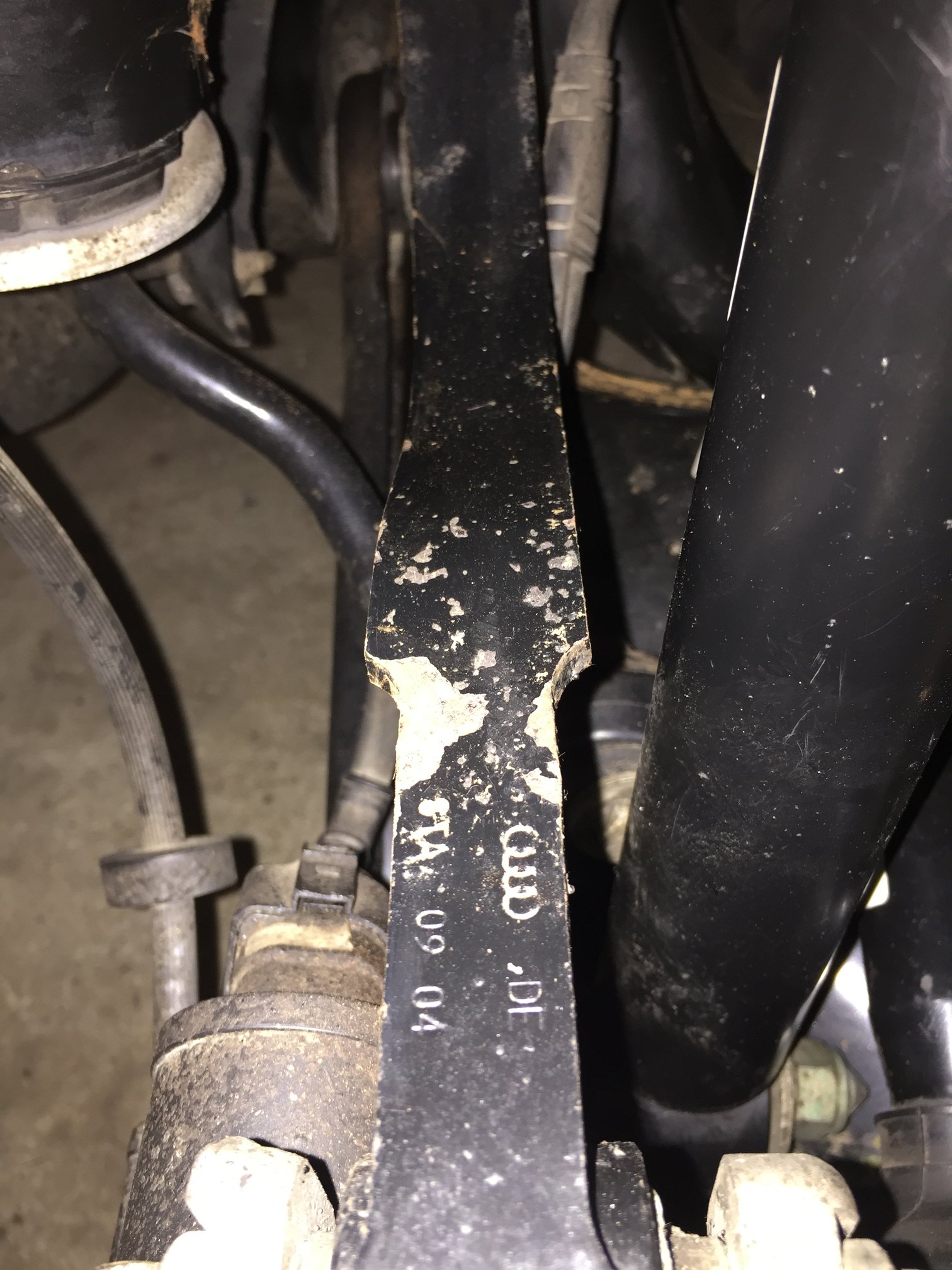

Je l’ai passé au CT et malheureusement elle a été recalé pour le silent-blocs des bras supérieurs HS.
Le contrôleur a été une fois de plus, surpris par l’état du véhicule, il n’en croyait pas ses yeux, il m’a fait la remarque comme quoi elle était vraiment propre pour son âge...😁
Ca fait toujours plaisir à entendre.

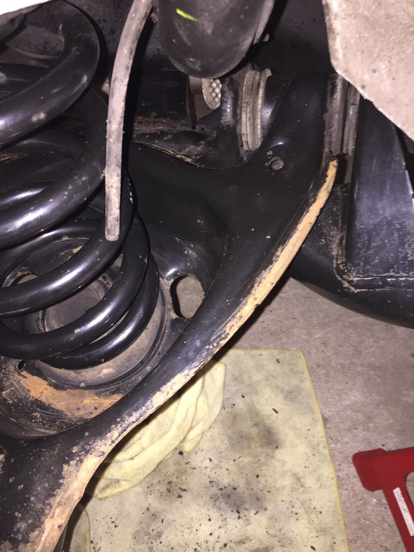

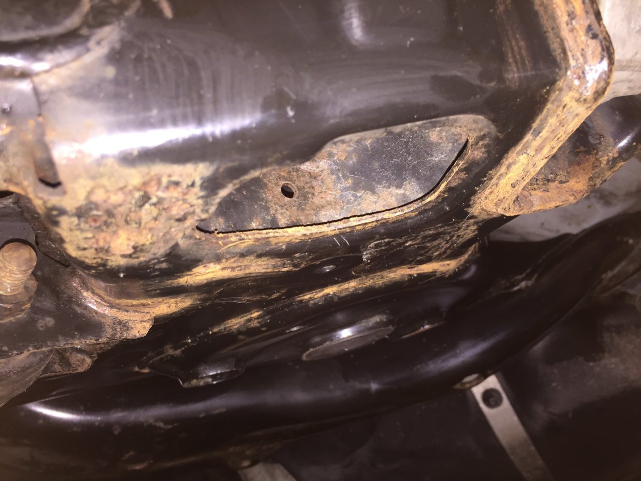

Seul bémols Le Bras supérieurs a changer et le pont arrière piqué par la rouille.
Concernant Le Bras j’ai tout se qu’il faut pour le remplacement sauf le démonte rotule des bras inférieurs (en attente de livraison).
Pour la rouille, il m’a dit qu’il ne se faisait pas de soucis car c'était de la bonne ferraille, mais il m’a conseillé de la traiter.

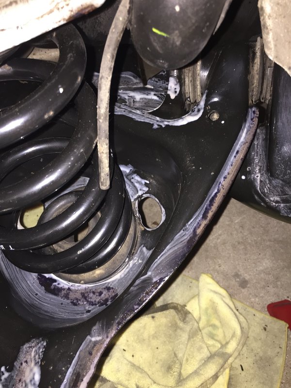

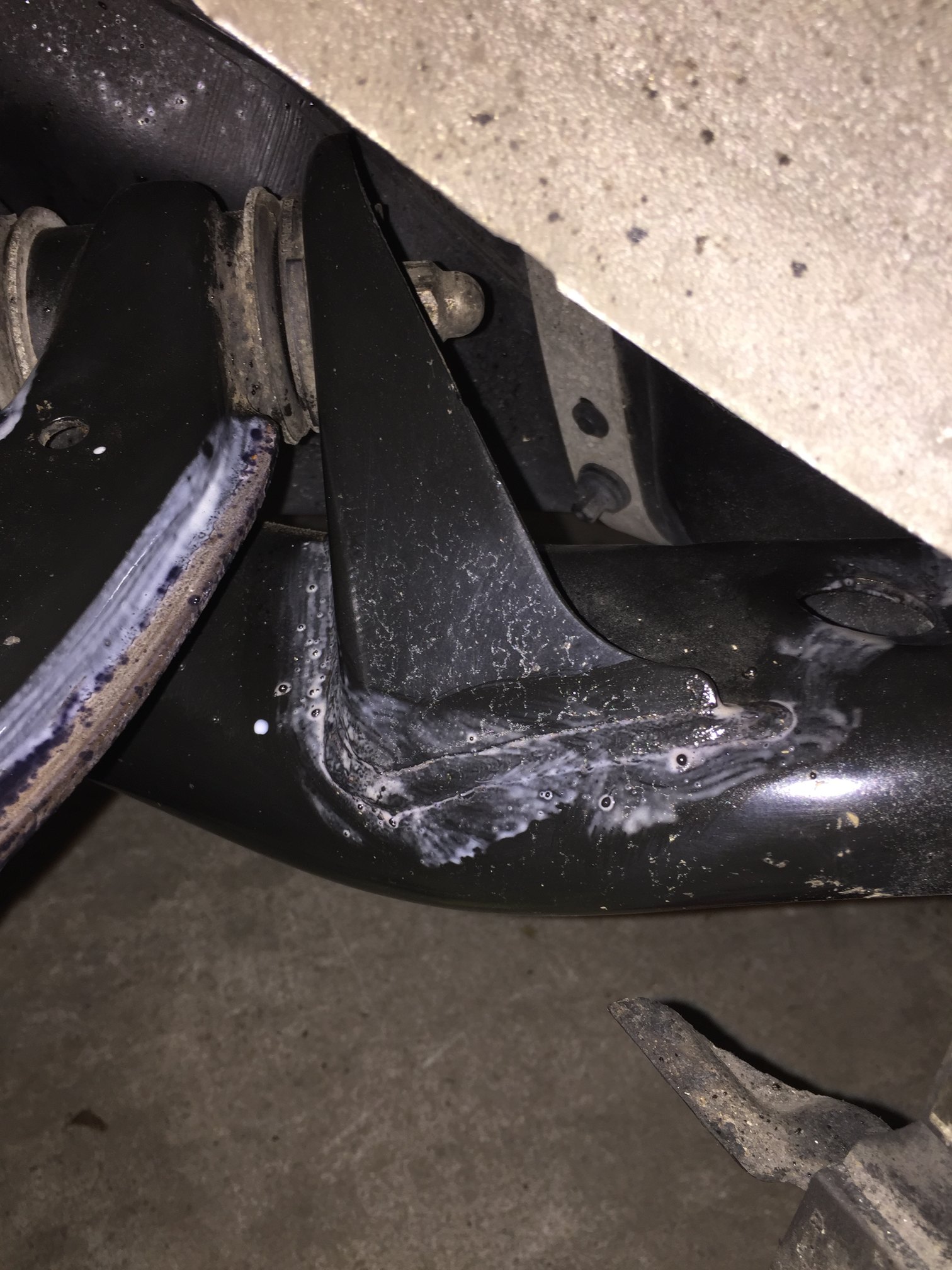

Donc replacement de bras supérieurs et inférieurs en cours et traitement du pont arrière avec peinture en cours également.

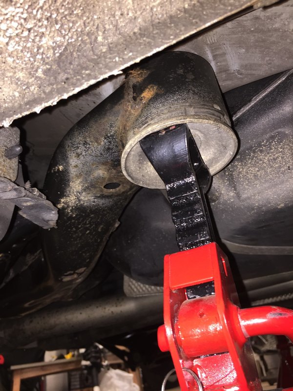

Je vous mets quelques photos concernant le pont arrière après préparation.
Et la c’est après traitement.
Restera deux couche de peinture noir pour finaliser l’ensemble.
Voila.

Bonjour Sam
J’avais les mêmes traces de corrosion sur le berceau arrière
C’est pour ça que je t’invite à vérifier à l’occasion la petite traverse qui se situe sous le bloc radiateur  car en hiver ça ramasse pas mal de sel
la mienne avait besoin des mêmes soins que pour l’arrière
moi perso je te conseille aussi d’appliquer une fois par ans sur touts les caoutchoucs des soufflets de cardans au Silentbloc
Ce produit  ça ralentira le vieillissement (craquelures)et conserve la souplesse du caoutchouc
