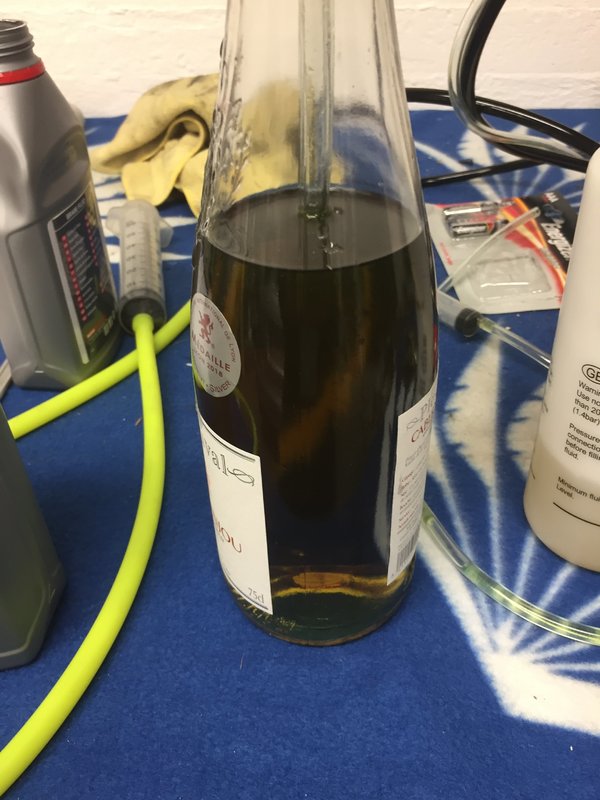

Aujourd’hui, remplacement du liquide de frein.
Merci @vr6man pour son tuto même si je n’est pas procédé entièrement de la même façon.

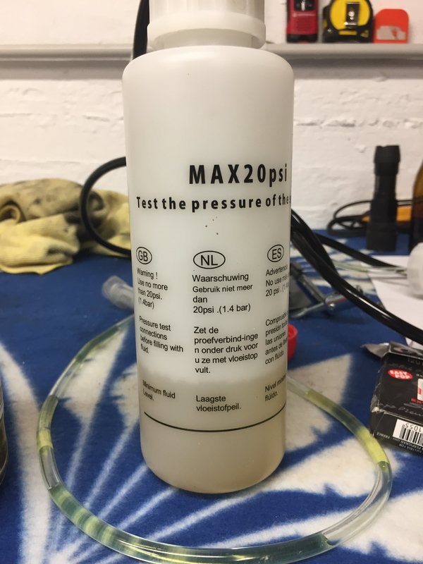

Pour le remplacement, j’ai utilisé ça:
on le branche sur le vase et à l’aide de la roue de secours par exemple, on met en pression à 1bar.
ensuite on purge comme indiqué dans le Tuto.
Voici la couleur de celui que j’ai récupéré.
Je ne connais pas son âge mais il date au moins de 2013.
Et celui que j’ai mis qui est beaucoup plus clair.
voila...

Perso j'ai essayé ce Eezibleed et je n'ai jamais réussi à avoir un bon résultat ,(je ne suis pas doué) et je me suis aperçu que quand je démontais entièrement  l’obus de la valve une petite fumée /vapeur en sortait ,donc ça devait "contaminer "le liquide ,maintenant je me sert d'un Power Bleeder, et c'est nickel, en plus il est beaucoup plus contenant et je réussi du 1er coup! mais ce n'est que mon avis
@remi_rco: désolé, je ne vois que ta réponse maintenant.
merci à celui qui t’a repondu par MP...😉
@La Menace: perso je trouve qu’il est facile d’utilisation, et pour un amateur comme moi, j’en suis satisfait...😁
Je n’ai pas eu le phénomène que tu as décrit.
quelle pression avais tu dans ton pneu...?
Ok, moi je n’est pas dépassé la barre des 1bar ne sachant par sécurité pour le bloc abs.
Quand tu l'a branché tu as perdu de la pression, et tu es descendus encore en dessous des 1 bar non?
un ami garagiste m'a dit que lui allait jusqu'à 1.7 bar pour être "tranquille" !! avec un truc comme le mien
Oui je suis descendu sous les 1 bar mais ça n’a pas posé de problème.
Par contre il est clair que ça rallonge l’operation.
Tu as fais tout ton circuit? si oui, tu n'as pas été "gêné"  par la contenance (1/2) litre?

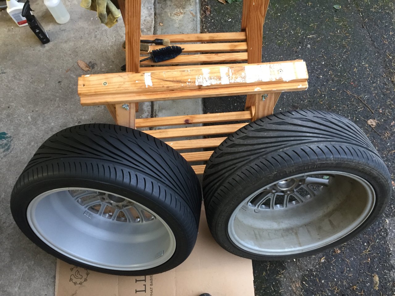

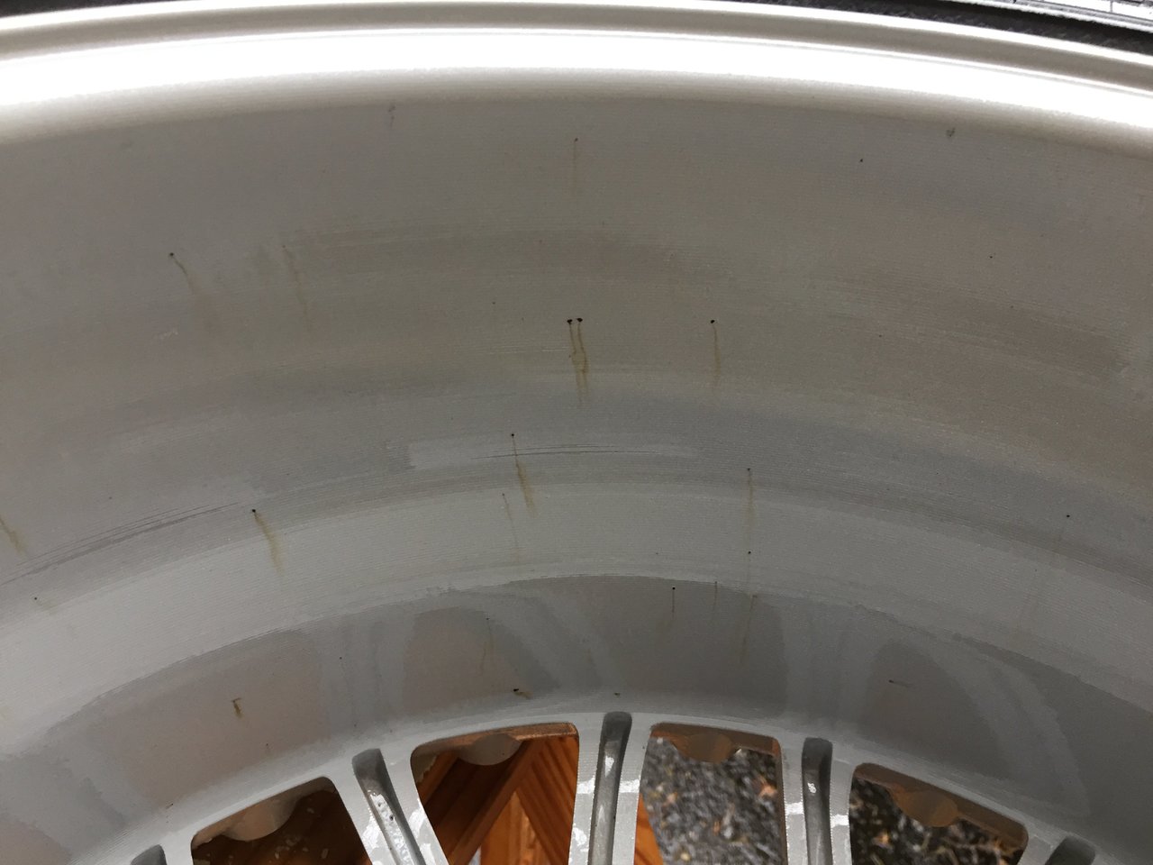

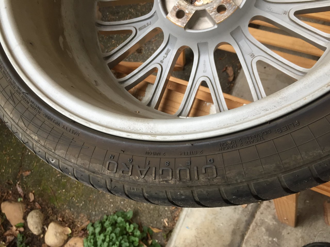

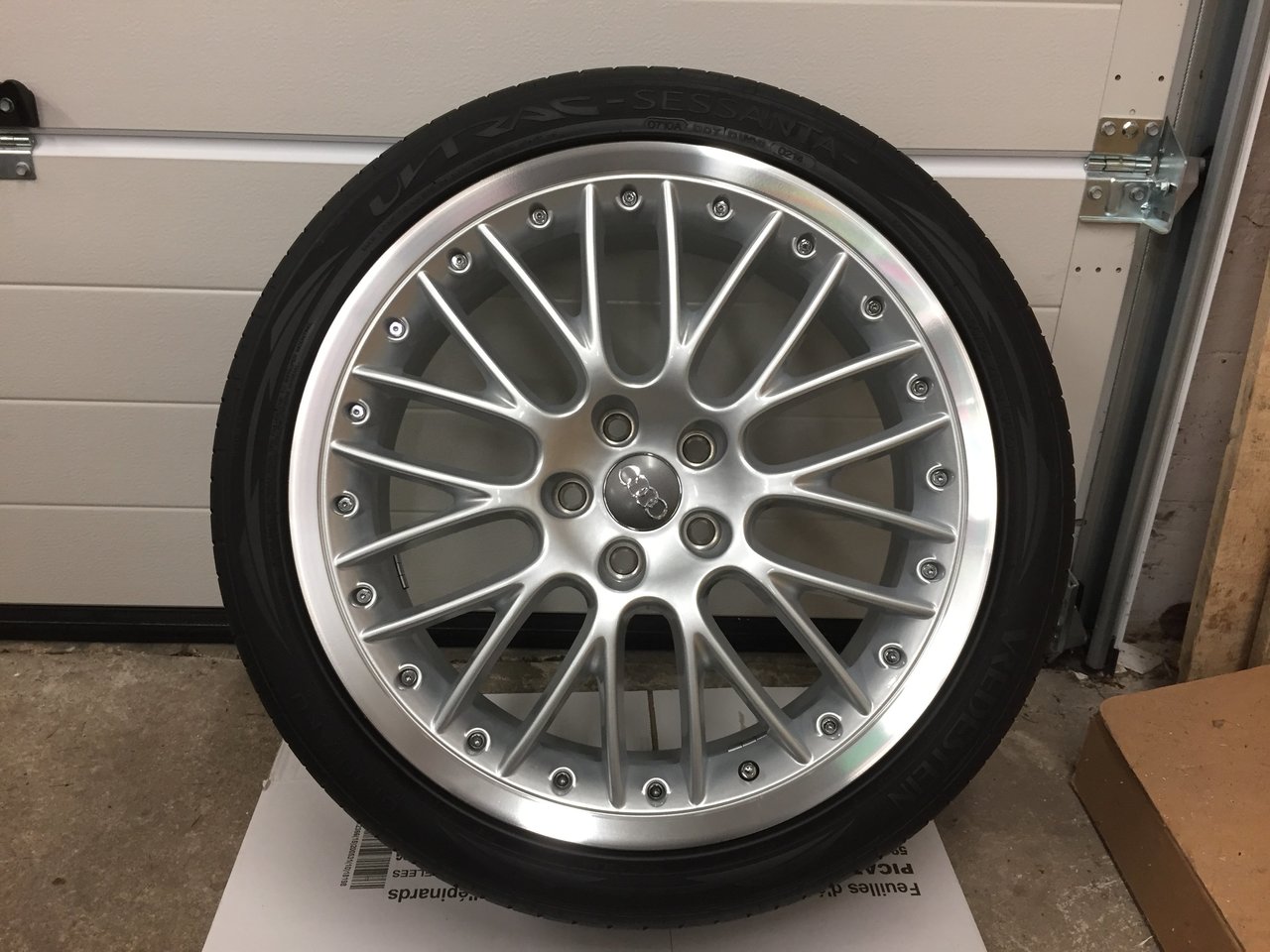

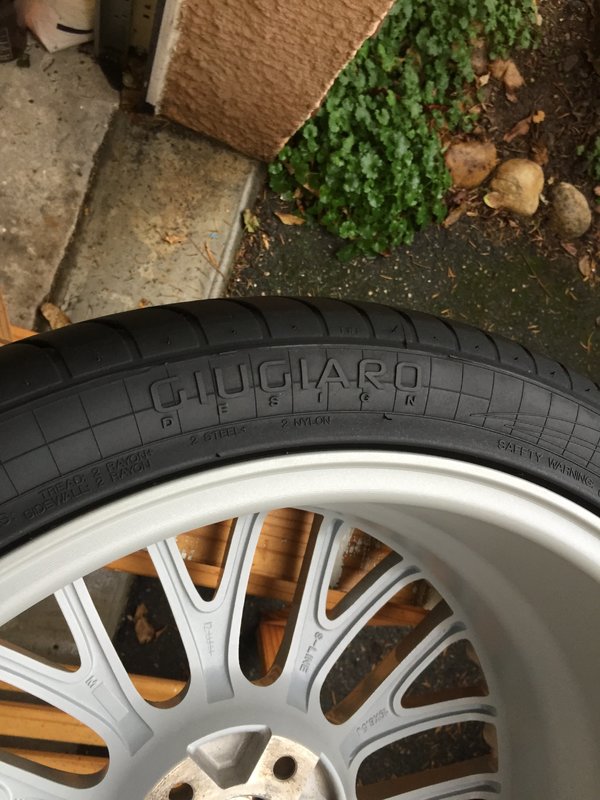

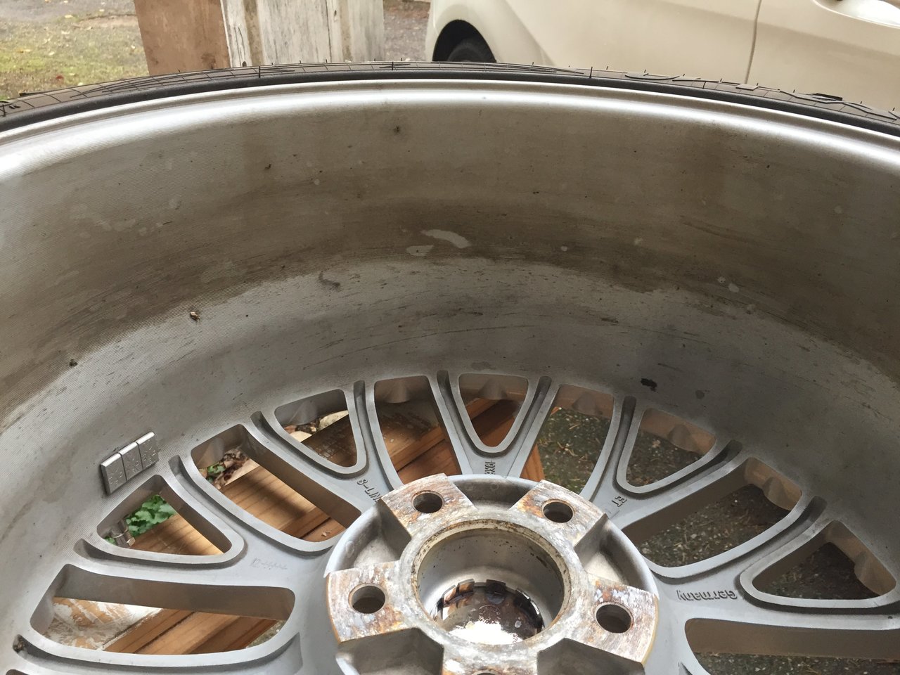

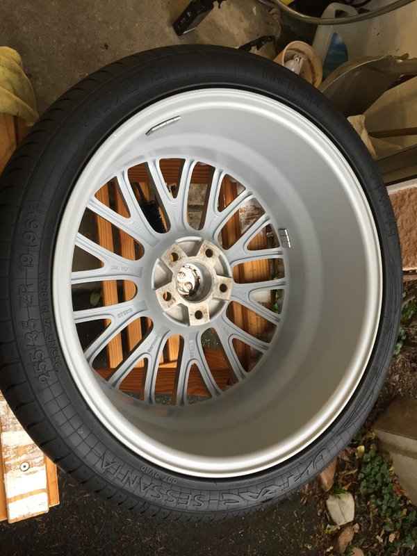

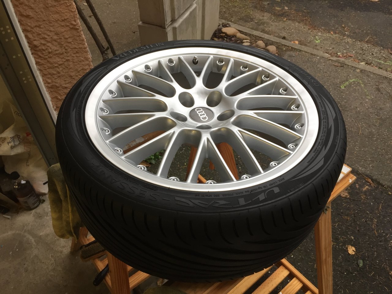

Aujourd’hui, nettoyage des jantes été avant la mise au chaud pour l’hiver.
Enfin nettoyage d’une jante car ça prend du temps mine de rien.
Quelques photo pour vous montrer le rendu.
F758961A-501B-45E4-9780-1156C209975B.thumb.jpeg.ba4f2b28c5ec970221618f056eaa6ff7.jpegC0FF8EC6-6057-4995-8947-3F38D156BE88.thumb.jpeg.b15ba31cc12f577c0579b429935b9000.jpeg8FF29588-ACBD-4A5C-8AA0-E7324606D5F1.thumb.jpeg.bb8f07c7bc44d730a8fd1c1ed71f664a.jpeg25EE405D-904F-43EF-8E20-2C4FE0F67E6E.thumb.jpeg.403a003eb3cedec71e270af0358f00e9.jpeg9F1896BF-C547-4581-9FD1-86A9647D3D83.thumb.jpeg.79b253708bed7434cf7ea19f12ffd0c2.jpegF21F2895-5E18-4AB8-99FC-CFC2E3E56A68.thumb.jpeg.d1dd86c7f6644e2996c1bc9bbca69835.jpegD3A7B4B3-7E26-457B-BC0B-A889210C102F.thumb.jpeg.1c72d8c8351e4d9fd044c2af84d6464f.jpegC484BF44-B5D3-4BE3-BEEA-1C4FE9088190.thumb.jpeg.1a44ecedb1dae59d7645358a36df891c.jpeg805C7380-128C-437E-B830-C600C46D7653.thumb.jpeg.04f9d83d7bb228cf23f6344b2b7e6e2e.jpeg55FBF221-44EA-4483-B78F-E883698515D5.thumb.jpeg.e00e6af2eebeb0b047db02b9c53cf990.jpeg5F7BCB50-3B52-406E-8EC4-379E43386DB6.thumb.jpeg.22e9c96b203e73a9ce82d264ad1a3a66.jpeg7A365863-8517-4E75-8A74-871E30AAD94D.thumb.jpeg.19ea04da03e470614ade3884cc8ff5c1.jpegF97E7A94-94CE-48B8-8CCD-2F102EBE86AE.thumb.jpeg.829faf47eea8c03fba89fee2467ca2de.jpegD375A1D5-CBA8-4917-8A3D-DC84952A5720.thumb.jpeg.0cef70a7b4c0de30980b78b113fa968d.jpegEF489B2C-11FF-4008-A5C8-15A9CF7DD83C.thumb.jpeg.7187e003ee1a18c07e6201306f36b59c.jpeg519903BE-A502-483E-BD2A-1EEEDD88CF95.thumb.jpeg.d89ed146bb9330cc1d5e013531da0639.jpeg
Es deux dernières sont le rendu final avec protection céramique et dressing pneus...😍
Elles sont magnifiques Sam .

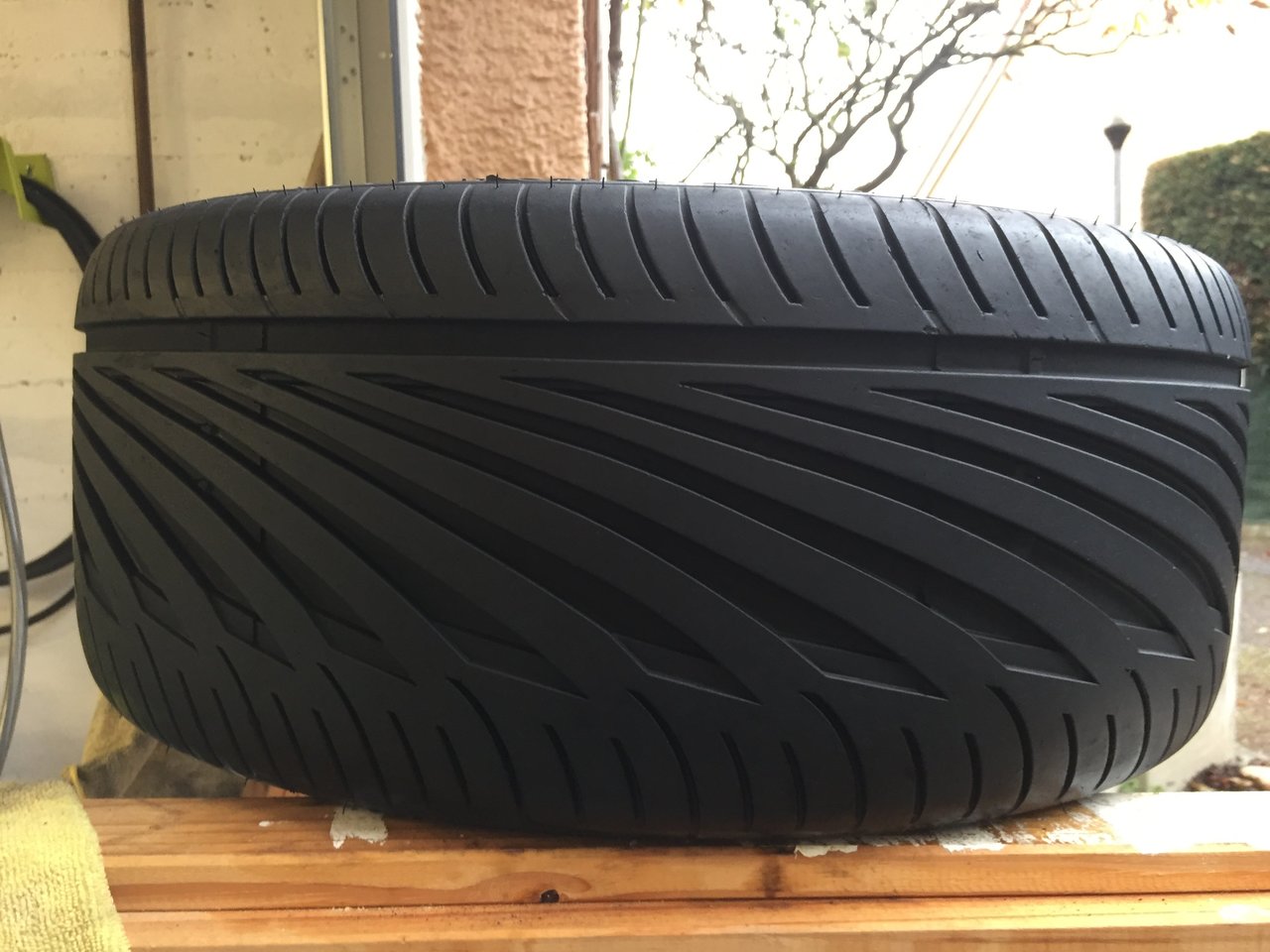

Il est curieux ton dessin de pneu , y a t-il un avantage à celà ? évacuation de l'eau ou autre merci .
Merci mon Rabito...😉
Non pas d’interets particulier. Une très bonne tenu de route mais un peu bruyant sous la pluie car le dessin des pneus fait qu’il est inversé entre le côté gauche et le droit, provoquant sur la côte gauche par exemple, un bruit pas très sympa sous la pluie.
 OK aussi sur le bruit de l'EPB je viens de le voir que maintenant .Merci Sam pour ce retour .   :AP-Smiles_amen-4940:
Modifié par RABITO
Super propre tes jantes mais trop compliqué à nettoyer pour moi.AP-Smiles_u1F62C.png
J' ai également du Vred sur mon A6 mais pas avec ce dessin de gomme et j' en suis content aussi bien niveau bruit que tenue de route.AP-Smiles_u1F60A.png
