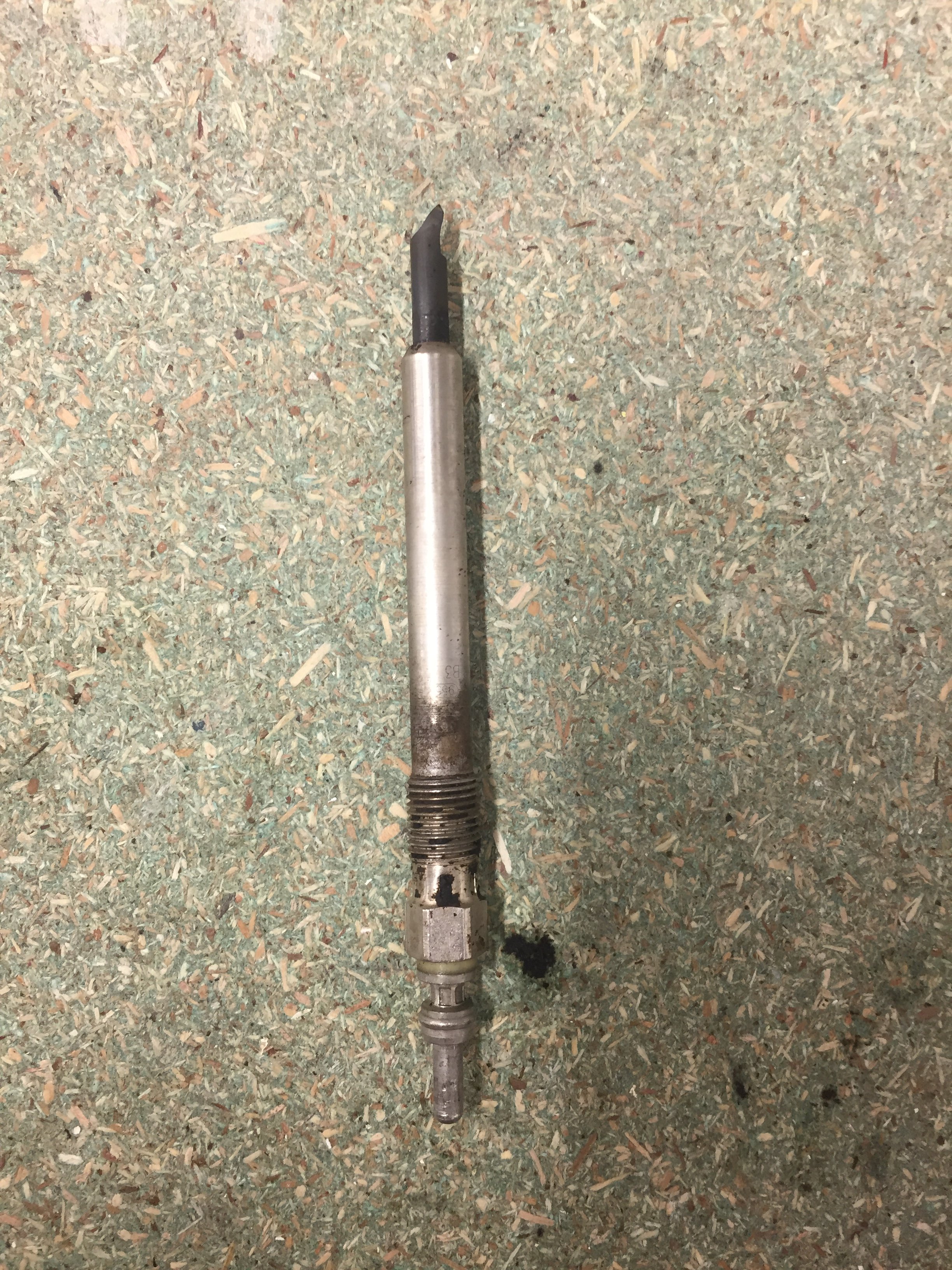

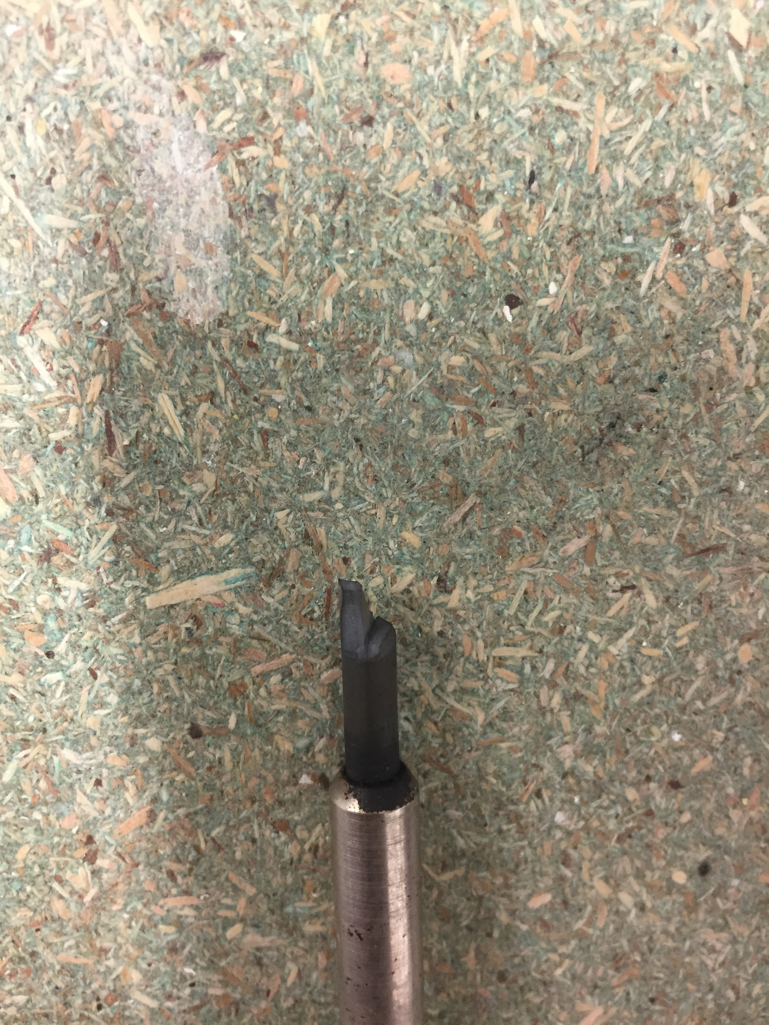

Bon mauvaises nouvelles pour titine.
J’ai cassé une bougie de prechauffage...😰
Elle ne va pas rouler pendant un moment...😢

Je viens de regarder sur Elsa, il y a bien eu deux séries de bougie sur les BMK, céramiques et acier mais on ne peut pas passer de céramique à acier sans flash et le calculo, car c’est la casse des bougies assuré.
@113 : c’est moi qui ai merdé...😂
Pour l’histoire de la CC, j’avais amené ma titine pour qu’ils me remplacent les bougies car les céramiques ne ce trouvent plus. Donc je voulais qu’ils me les passent en acier avec mise à jour du calculo pour passer de 7v à 4,4v.
quand ils ont démonté, une ne venait pas (celle que j’ai cassé et qui était défectueuse), trois tournées dans le vide (je pense à de la calamine sur la tige empêchant de les faire sortir) et deux sont venues qu’ils m’avaient remplacés.
ils voulaient me les laisser en place (les neuves) mais je leur ai dit non car pour moi ils m’avaient mis de acier et donc pas bon...
Mais ils ont étaient incapables de me le confirmer.
Bref je suis reparti avec mes vieilles bougies.
Maintenant il ont peut être des céramiques, j’irais au service pièce avec ma bougies cassé et je verrais bien ce qu’il me donne...!!!

Possibilité de passer par l’injecteur à  l’aide d’une pince trident et un endoscope côté bougie pour voir l’interieur...
Si ça marche pas c’est déposé ensemble moteur boîte pour déposer la culasse.

Il n'est pas possible de passer un "stylo" aimant  pour récupérer  un maximum ?
il y a 47 minutes, La Menace a dit :
Non c’est de la céramique.
@RABITO : oui et non car là c’est pour des bougies acier.
Mais ce que je veux tenter, reste à peu près le même principe sauf qu’a La place de l’extracteur je mettrais un endoscope et à l’aide d’une pince trident articulée côté injecteur, je récupère les morceaux.
Enfin si tout ça passe par les orifices bien sur...😁
