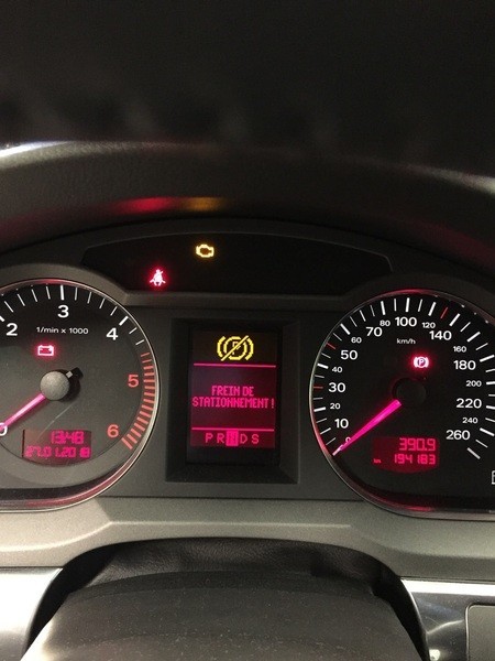

Et l'affichage que j'avais à chaque démarrage (démarrage et basculement du levier de vitesse de P à D ou S)
Donc pour rectifier ce problème, vous n'avez pas d'autre choix que de changer le calculateur portant la référence 4F0 910 801, qui sont reconnu pour avoir quelque problème de ce coté là.

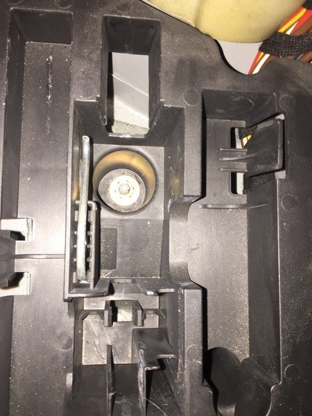

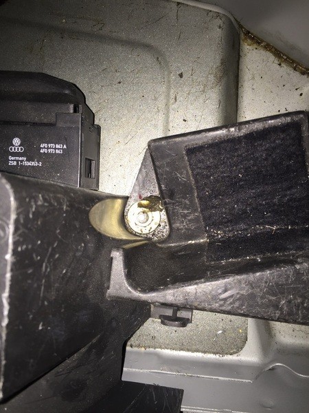

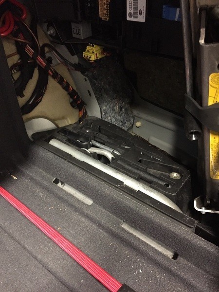

Pour cela, il vous faut accéder au calculateur qui se trouve sous le Kit de démontage des roues dans le compartiment à droite dans le coffre (pour les Berline - à confirmer si l'emplacement est identique sur les sac à dos :icon_biggrin: , mais je pense que oui).

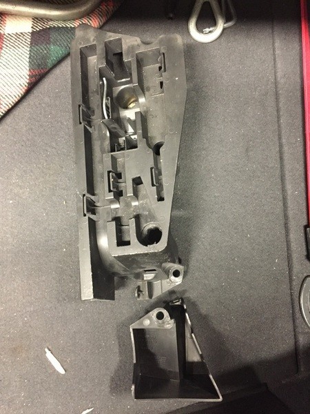

Enlever les pièces du support, pour accéder au écrou de 10mm.
Un au centre du support
Un sur le bas du support (coté phare) qui maintient deux pièces
Support démonté

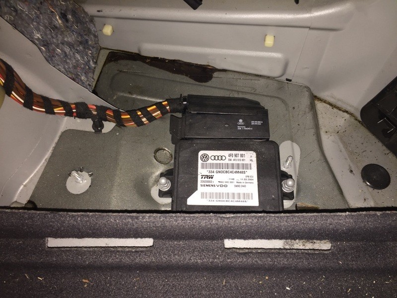

De là on a un accès plus que raisonnable sur le calculateur.
Déposer les deux écrous de 10 à droite et à gauche du calculateur.

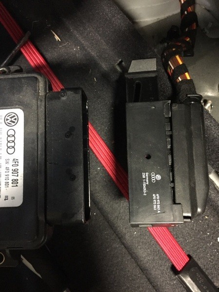

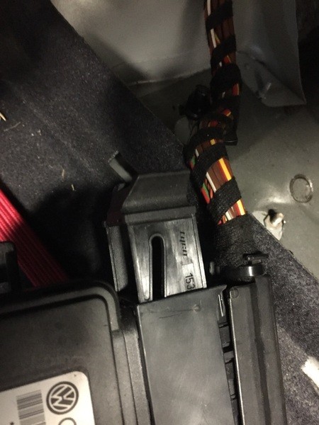

Le sortir de son logement et débrocher le connecteur.

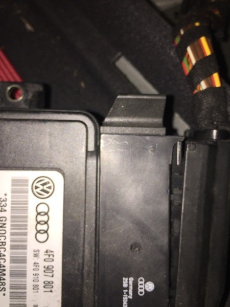

Pour cela, tirer sur la partie gauche du connecteur et sortir ce dernier

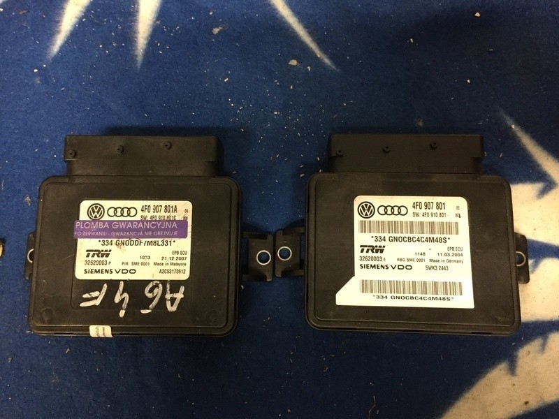

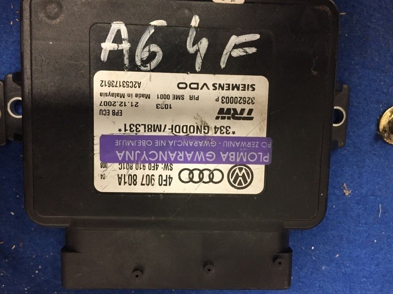

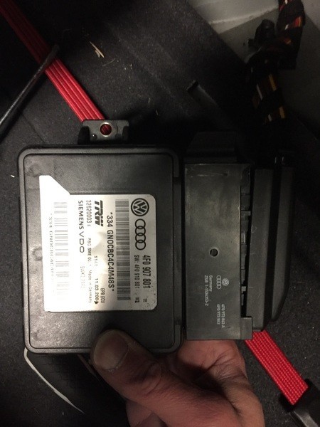

Voilà, maintenant on voit sur la droite le calculateur d'origine avec la référence 4F0 910 801 et le nouveau (enfin façon de parler) à gauche qui porte la référence 4F0 910 801 C.
l'indice "C" et une façon de déterminer si les calculateurs ont été modifiés par le constructeur suite a différent problème qu'il aurait rencontré.
Vous pouvez trouver des calculateur avec les indice "A", "B", "D"...
Attention à la référence, toujours fier à celle qui commence par SW: 4F......
