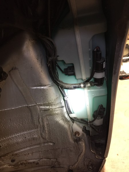

Tu as une pompe dédiée pour le lave-phare, regarde fusible, etc..
Planche 955-40 sous ETKA, la pompe est proche du réservoir de lave-glace, dans l'aile, à voir si c'est accessible en démontant la coquille de protection de la roue
Au point où j'en suis, j'ai tout démonté pour accéder à la rotule.
De plus Ca me permettra de nettoyer à font les protections...^^
Donc je confirme, la pompe du haut corespond au lave phare et celle du bas au lave vitre.
Le fusible est une idée que je vais regarder en priorité...
Merci...;-)

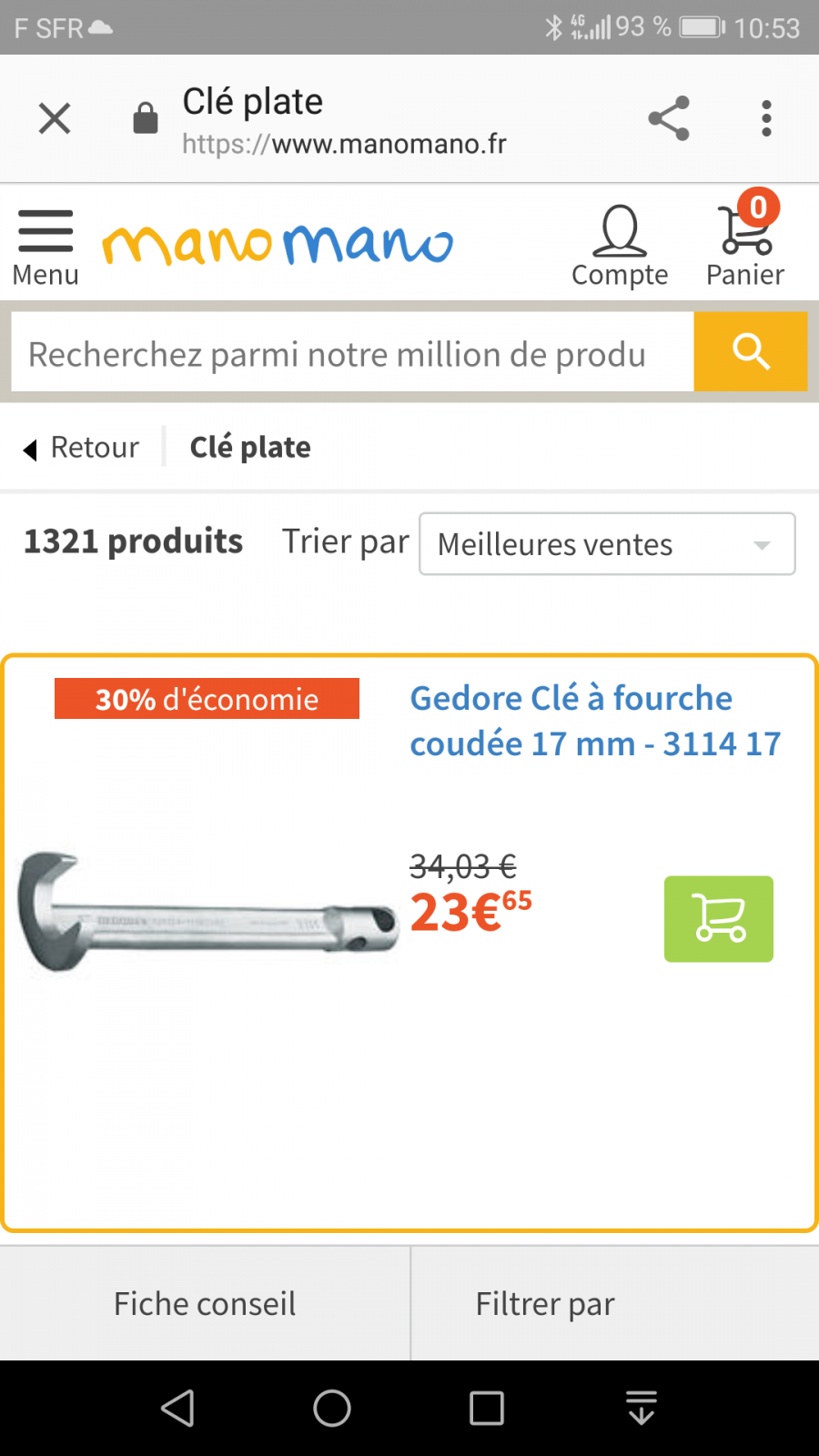

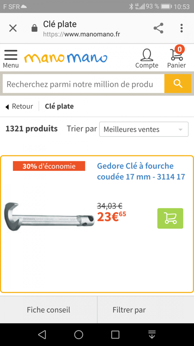

Acheté la clé articulée ça coûte rien ..bien moins chère que de la remplacé dans un garage
Tu aurais un réf pour cette clé...?
Ca dépend quel taille il te faut mais c'est ce genre de clé ...
C'est ca, il faut que je regarde ce soir.
Merci wil...;-)
Bon alors, j'ai testé la pompe et elle fonctionne.
Le probleme est que je n'ai pas de jus sur le relais de la pompe quand on actionne le comodo...
Tu n' as plus l' info électrique venant du comodo sur ton relais ?
Donc comodo HS ou problème de faisceau/connectique entre le comodo et le relais.
Alors en effet, je n'ai pas pensé au comodo.
Je vais contrôler ça ainsi que la sortie du calculateur.

Tu entends la pompe quand tu actionnes le comodo ?
Comme l'a dit staphidoo, la pompe fonctionne, je l'ai branché en direct.
Le relais n'est pas alimenté en maintenant le comodo en position.
