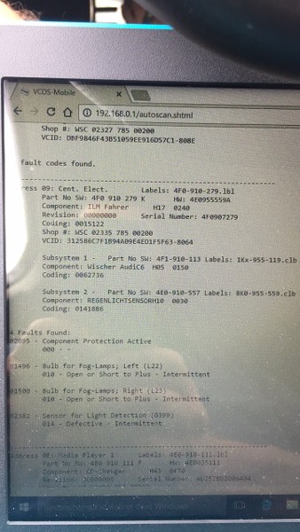

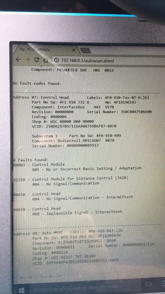

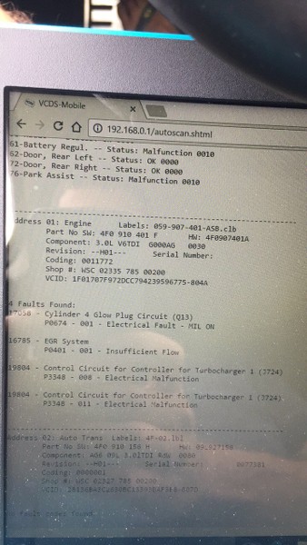

J'ai fait un diag mais j'ai pas pu enregistrer la liste sur mon ordi (j'ai la version wifi est c'est un peu le bordel par rapport aux version précédentes)
J'ai eu plusieurs défaut sur le turbo, d'ordre électrique, j'ai eu également un défaut sur mon capteur de pluie et d'enclenchement des phares automatiques, des défauts de régulation sur la batterie et d'autre.
Il faut que je ressorts le listing mais je dois me reconnecter sur la voiture.

En effet,.tu aurais bien aussi un problème de batterie par rapport a tes défauts cité.
Par contre, le défaut sur le turbo la c'est plus sérieux et peut bien-sûr donné une perte de puissance et un mode dégradé qui généralement quand on coupe le contact et rallume l'auto ce problème disparaît pour revenir ensuite de plus en plus donc a voir ci ton problème persiste .
Oui c'est ce que je retrouve un peu partout, Ca sent le turbo à changer.
