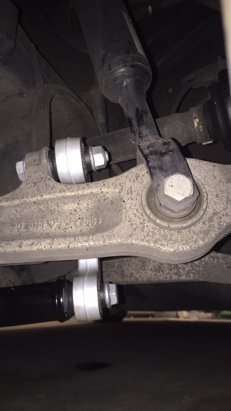

Salut Blouf, oui immobilisé, la barre stab étant déposée en attente de son remplacement.
@Uruck: oui comme tu dis...
Bon barre stab remplacée, j'en ai profité pour changer les biellettes oscaro (delphi) par des origines audi (meilleure finition rien à dire) et je suis allé faire un tout.
Rien a bougé pour le moment.
Je me demande si les delphi ne sont pas tout simplement de mauvaise qualité...

Pour illustrer mais propos:
Biellette Delphi que j'avais remis en place correctement et qui est revenue ce mettre contre le bras après un essais sur route.
Biellette prise chez audi avec le même trajet après remplacement et barre stab changée
Y'a pas photo...^^

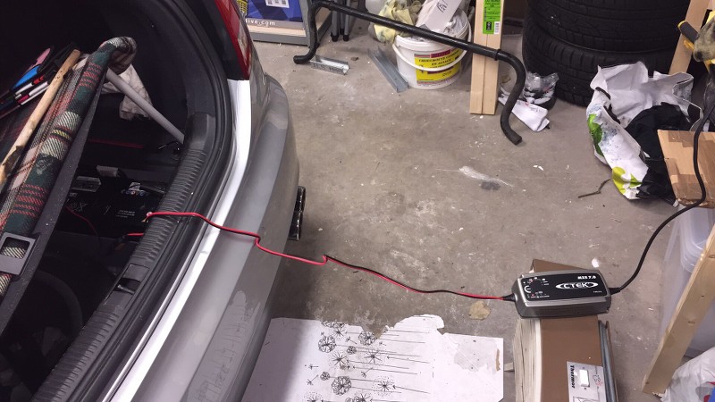

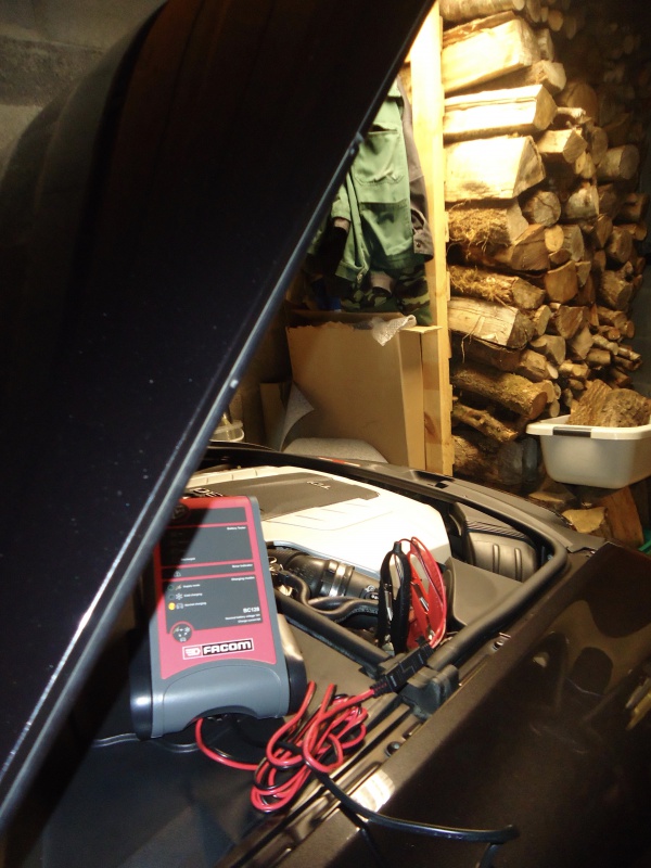

Chargeur et mainteneur de batterie, n'utilisant pas souvent ma belle, je ma suis équipé d'un chargeur de batterie afin de garder cette dernier en pleine charge et éviter de me retrouver avec des défauts du à un manque de charge.
:icon23: Mais mon Sam c'est pas là qu'il faut mettre en charge mais à l'avant droit , c'est écrit dans le manuel d'utilisation ... à moins que c'est différent sur les berlines .
C'est modèle,tu ne peut pas les branché a l'avant !
Sinon très bon chois le cteck 5.0
Ha bon je ne savais pas merci.
Oui y'a pas le connecteur rouge sur l'aile sur les premiers modèles
D'accord je comprend mieux .
Je confirme, pas de prise sur l'avant.

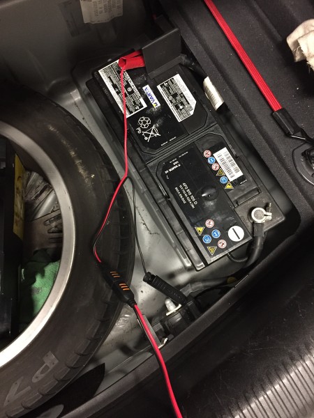

En cas de dépannage ou charge, le raccordement ce fait directement sur la batterie située dans le coffre pour le + et sur la masse raccordée sur l'arrière du compartiment de la roue de secours.
Et en plus, tu peux laisser le branchement à demeure en utilisant le cordon fourni. Plus besoin des pinces croco.
J'ai le même et je m'en sert pour la moto (en plus, il "nettoie" l'intérieur, de mémoire ?)
Tiens, je savais pas qu'il y avait pas la borne rouges sur les modèles 2004-2006.
Sinon, les pieces Delphi sont vraiment de la grosse merdasse, j'ai vu la photo, c'est incroyable...
Bonne chose ce chargeur, mon Sam. :bien:
Oui il fait le ménage à l'intérieur de la voiture, c'est vraiment top...^^
Non sans rire, tu as raison, il (nettoie) l'intérieur...;-)
Comme je m'en sers pour la moto, il nettoie surtout l'intérieur ... du garage ! :je_sors:
En faite seul les modèle année 2004 mais modèle 2005 sont comme ça au niveau des prises depuis le coffre pour le rechargement ...
Merci wil pour cette précision.
En parlant de batterie, il m'en arrivé une bien bonne. Ce we, je pars du côté d'Annecy. Au moment de revenir sur lyon, je mets le contact et la le voyant batterie sur l'odb s'affiche en disant que la batterie était faible...???
Je démarre et controle le niveau via le mmi et la le niveau et à 100%...!!!
Ce soir je passe un coup de vcds et décide de vérifier le codage batterie. Et la je m'aperçois que le code ne correspond pas à la batterie (Varta) en lieu et place dans le coffre.
Donc je mets le code correspondant à la batterie actuelle (code qui était déjà reconnu dans le calculateur mais non validé) et je le valide.
Je précise que cette batterie est présente sur le véhicule depuis son achat fin septembre 2013.
Question: Pensez-vous que cela pourrait expliquer les différents défaut de batterie que j'ai eu auparavant ainsi que d'autres défaut...?
J'ai fait un reste des défauts que j'avais afin de voir si ils réapparaisse.
Bizarre ton codage de batterie. :euh:
Batterie OEM ou adaptable ?
OEM, il y a la réf Audi dessus...
Donc la CC n' aurait pas validée le nouveau codage...
C'est ca...
Je suppose...

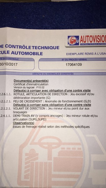

Sinon verdict du CT

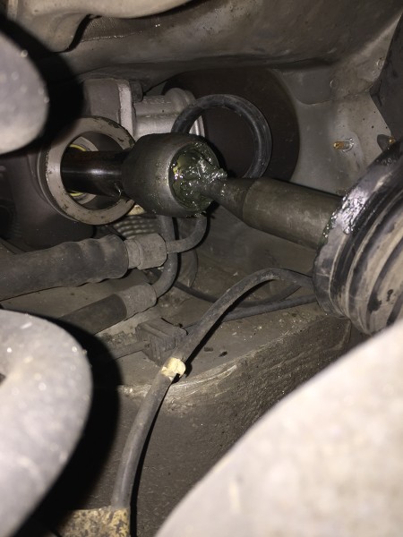

Concernant la rotule, je ne vais pas avoir le choix que de passer par un garage, donc, amis lyonnais, j'en appel à vous pour un garage sérieux. Mannes serait-il ce dernier...?
Je l'ai appèlerais mais vos avis m'intéresse...
Pour le défaut feu de croisement, il s'agit d'un probleme au niveau du lave phare, à savoir que je n'ai aucun défaut sur vcds, mais que ces derniers ne s'enclenchent pas lors d'un appuis long sur le comodo.
Je en phase de démonter le PC pour approfondir la chose, mais vos avis sont les bienvenues...
Du moins pour ceux qui me suivent...^^
Merde contre visite c'est vraiment de l'abus. Pour les laves phares buse de bouchées ??
