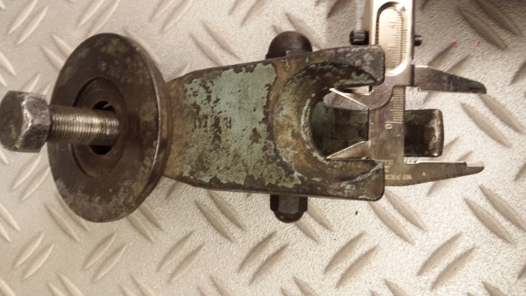

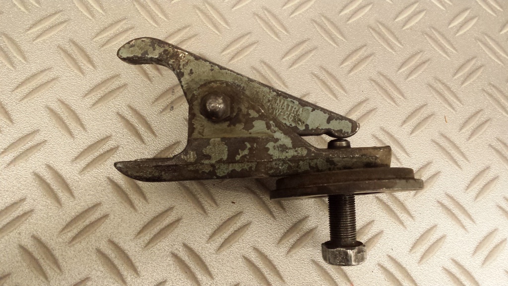

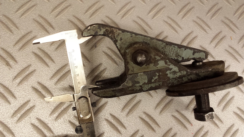

Utilisation de l'arrache emprunté au boulot, le modèle A, mais version XXL!
En fait j'en ai emprunté 2: un plus gros que les miens, et un autre BEAUCOUP plus gros.
J'ai essayé les miens mais trop petits! (B et C du lien)
L'ouverture de la fourche du XXL fait 28 mm, pas de souci si 22 ou 23 mm.
Par contre pour l'ouverture il fait ouvert à fond quasiment 70 mm, beaucoup plus que les arraches qu'on trouve dans le commerce.
J'ai attaqué par le côté droit, galéré avec l'arrache + coups de massette sur la tige filetée de la rotule, et c'est venu.
Pour le côté gauche, j'ai juste mis quelques coups de massette sur la tige filetée, et c'est venu en 10 secondes.
Bref, pour l'arrache, il en faut un assez grand. Pas sûr qu'on en trouve facilement sur le net, ou alors assez cher.

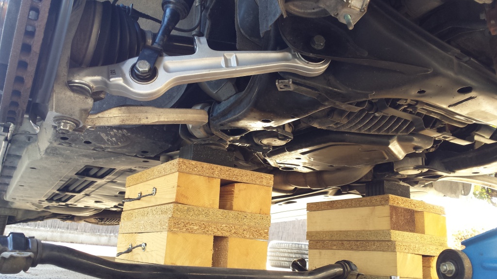

Pour info, je ne sais pas si c'est pareil sur l'A6, mais j'ai dû déposer le support moteur G (conducteur) afin de retirer la vis du silentbloc du bras.
Cric + cale en bois sous le moteur bien sûr.
Sans cela, impossible de sortir la vis car elle bute sur le support moteur.

desolé du retard ...voici les photos de l'extrateur
Et celle du travaille final
