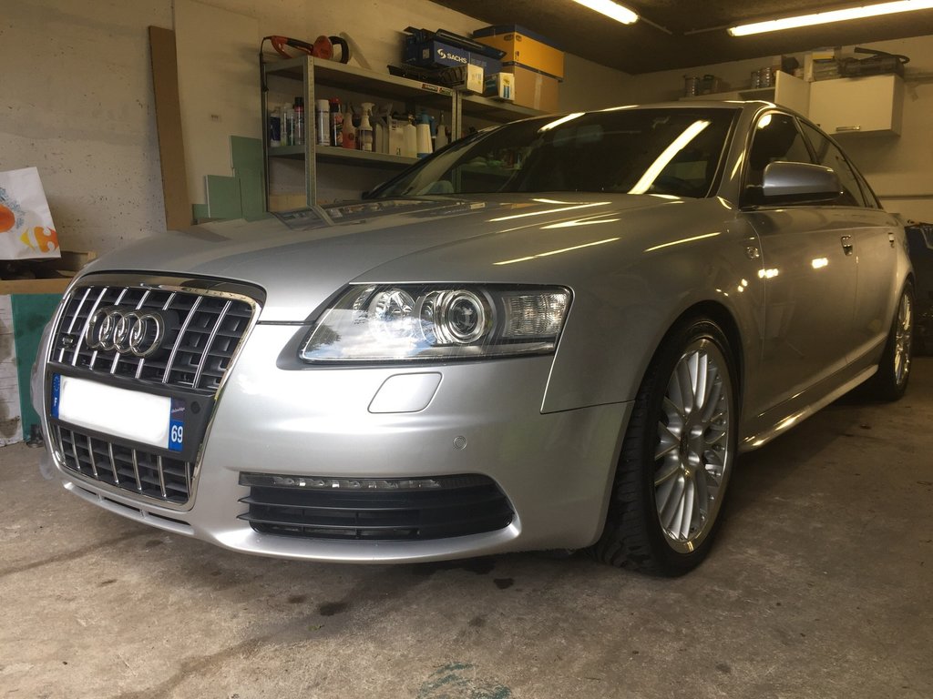

Ton lien photo ne fonctionne pas Sam :AP-Smiles_u1F625:.
Combien de Ch/Nm ton carrosse ?
Ben écoute, normalement la même chose que lors de ma première report, à savoir 270ch pour 540Nm de mémoire.
Je n'ai pas eu droit à la courbe suite à la reprogrammer, contrairement à la première fois.
Punaise ça brille .
Comment tu entretien la bordure de la jante de tes bbs  .
Rien de particulier, Mise à part qu'elles sont protégées avec une protection à base de céramique, ça doit aider...AP-Smiles_u1F61C.png
Bon après, je les nettoies le plus souvent possible, car mine de rien je me rends compte que je suis un poil maniac avec le temps...:AP-Smiles_139:
Le bord poli avec une protection à base de céramique également ?
Phares S6 ?
Mais tu es déjà en config S6 ? :AP-Smiles_33:
Sinon, y'a un truc qui faut que tu changes rapidement avec une telle puissance. Ce sont tes jantes, elles ne tiendront pas avec un tel couple.... il t'en faut d'autres :AP-Smiles_40:
Je pense qu’il voulait dire phare rs6 :)
car a ma connaissance ils n’ont rien de particulier ceux du s6 🤔
@RABITO: oui également.
Sinon je parle bien de phares S6 qui ont les anti-brouillard en lieu et place des feux de jour.
le culot n’est pas le même et la coupole et différente également.
:AP-Smiles_u1F602:
