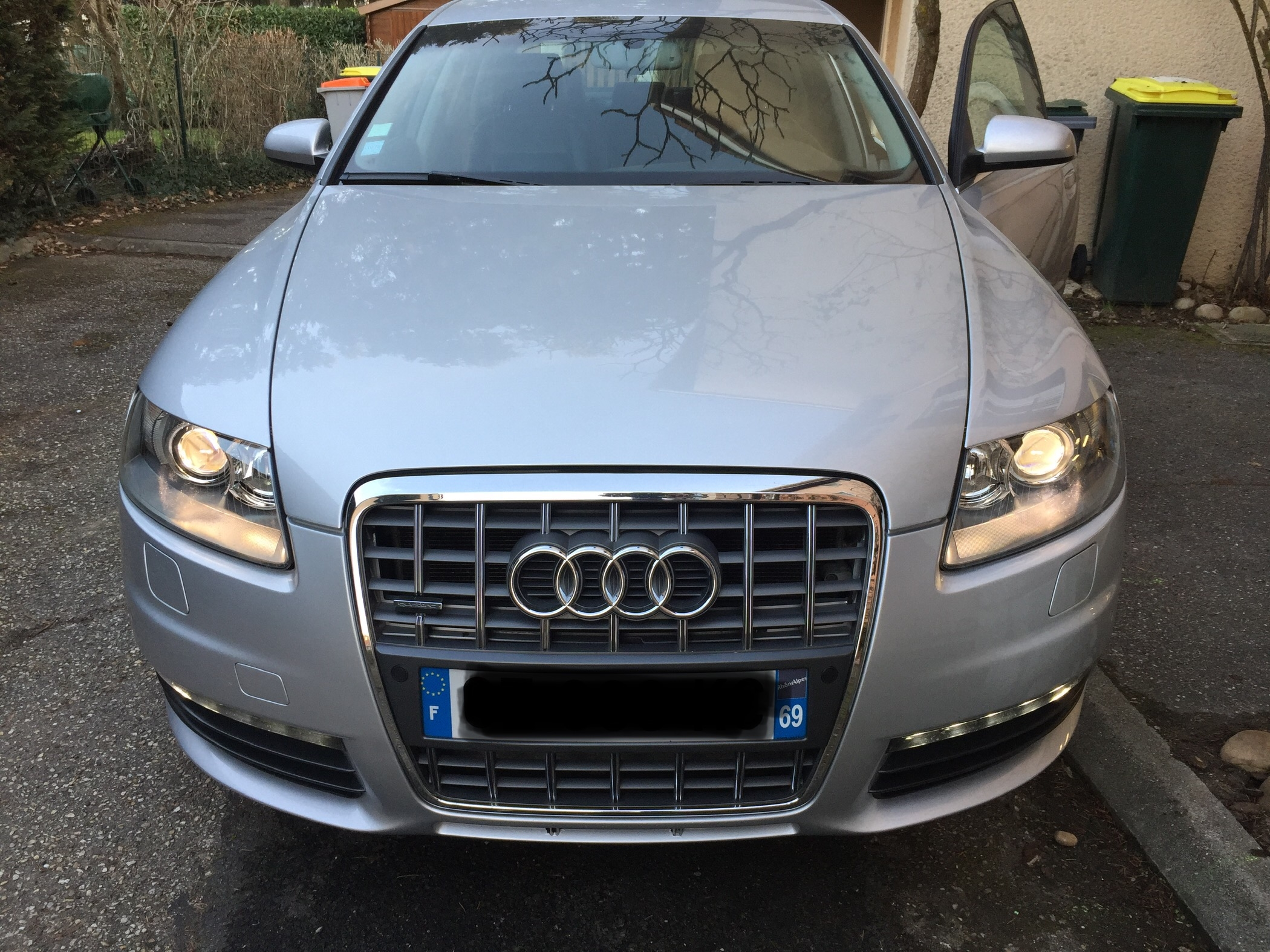

Alors pour commencer, comme l’a dit discrètement mon @staphidoo56, je vous ai caché ma modif ultime, à savoir le remplacement de mes phares par des S6.
La recherche a été longue et sans grand résultat, ce qui m’a poussé à les prendre directement en CC après 4 à 5 ans de recherche.
Bref ils sont enfin posés...😊
