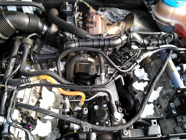

Bonsoir à tous, je me permets de relancer le sujet, je possède une a4 b7 année 2006 qui totalise 168000 kms. J'ai acheté ce véhicule à 164000 kms, le bruit de tendeur de chaîne défectueux à toujours était présent, je ne me suis pas trop inquiété, le véhicule ayant toute sa puissance et le bruit n'étant pas non plus insupportable .. Le problème et qu'il y a une semaine, le moteur s'est coupé, j'ai essayé de redémarrer aussitôt le moteur bloquait un peu comme si la batterie était faible. Puis, après plusieurs essais, il s'est mis à tourner normalement, mais n'a jamais voulu démarrer. J'ai donc passé le véhicule à la valise VCDS, j'obtiens un défaut qui est : 00833 P0341 circuit a du du capteur de position d'arbre à came - G40. J'ai vérifié l'alimentation du capteur j'ai bien 5v au pin 1 et 3. J'ai changé le capteur par un neuf : aucun changement. Je pense donc à un décalage de la chaîne de distribution, voir une casse. Ma question est la suivante : pour ceux qui ont changé les tendeurs du haut, comment avaient vous pigé le vilebrequin sans démonté la boite ? Et est ce qu'une personne sait où trouver un schéma de calage de la chaîne svp ? Merci par avance pour votre aide. -

Maintenant il faut déposer le 2ème conduit de gasoil ( 1 ) ( clé de 18 ) le collecteur de gauche ( 2 ) ( BTR 5mm ) et le porte filtre à huile ( 3 ) ( Torx 30 )
