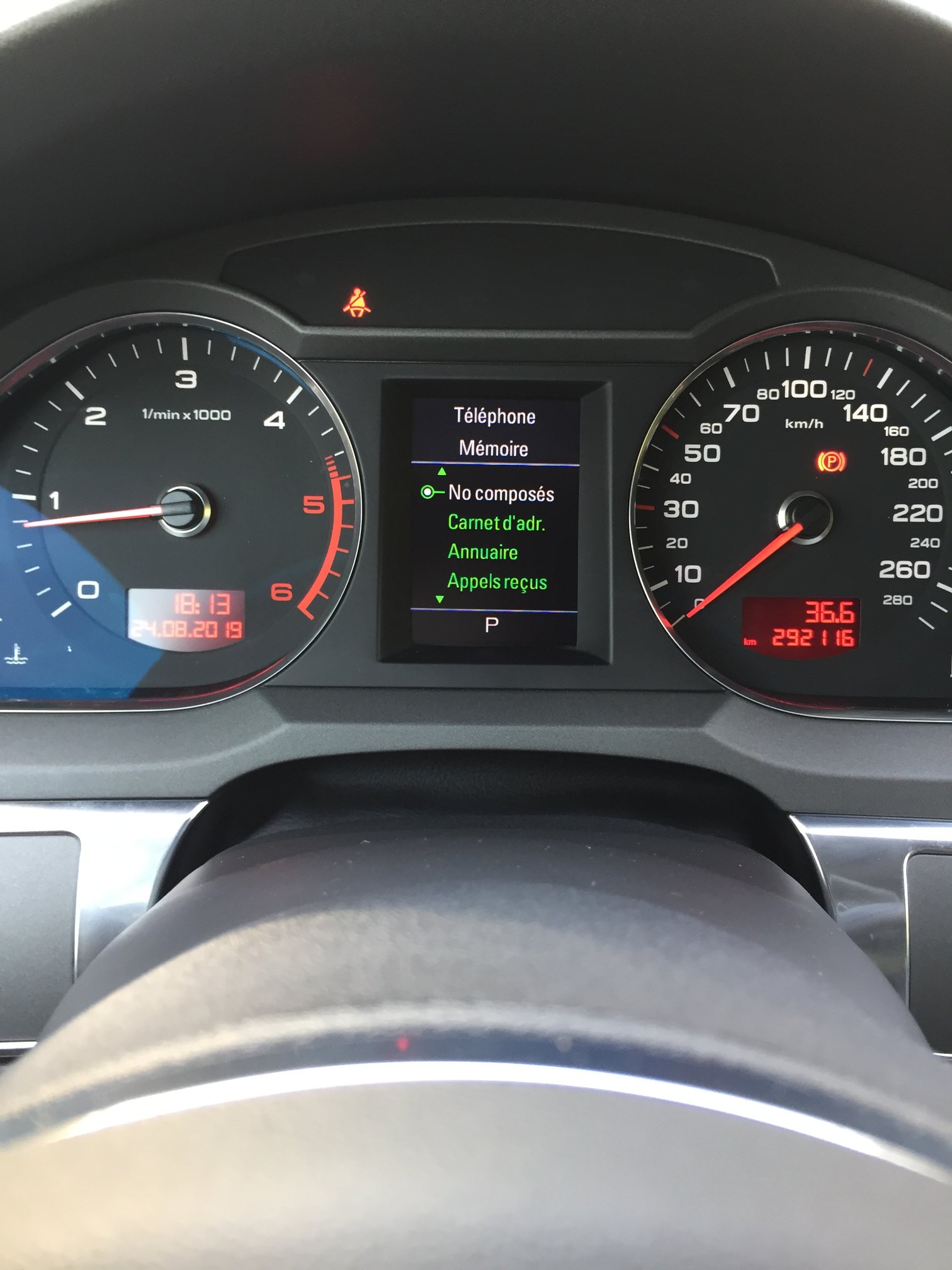

Bonsoir audimistes,
Voici un petit retour sur le rétrofit de mon compteur avec PI monochrome par un compteur avec PI couleur.
Tout d’abord je tiens à remercier @Megatron pour le remplacement avec son professionnalisme, @Bagheera pour son soutien 😁 et @vrolland pour son aide technique 😊.
Tout a commencé ce matin, départ à 7h direction Paris.
Malgre une conduite cool en respectant les limitations et en faisant des poses longues, j’arrive en avance chez Victor, soit 13h.
Il m’accueille, on boit un verre (d’eau je précise...😁) et on discute en attendant Tony.
Tony arrive vers les 14h, de là nous partons au rassemblement A6C6 situé au Leroy Pinpin juste à côté (super rasso en passant...😂).
La nous nous posons et commençons le démontage.

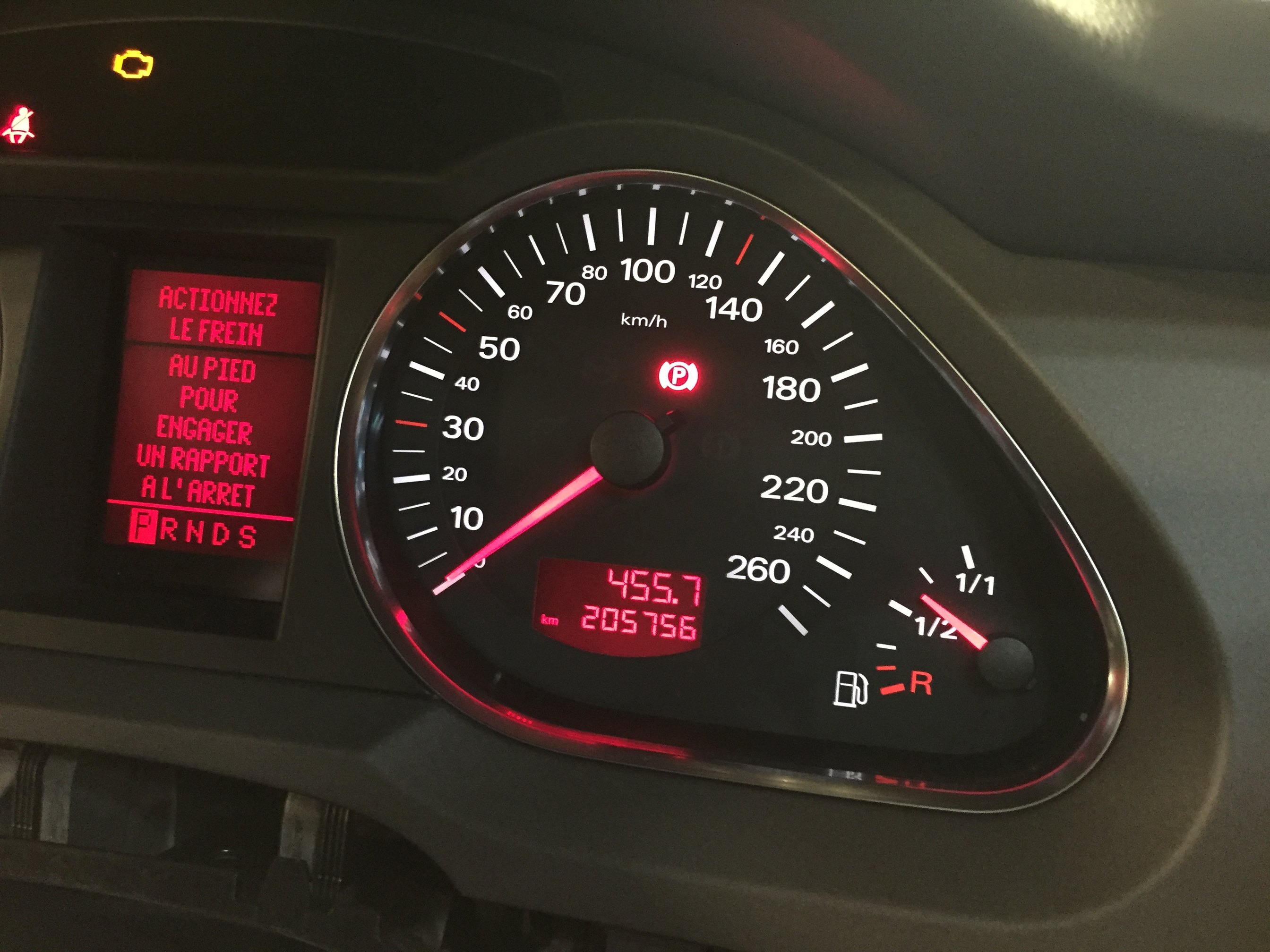

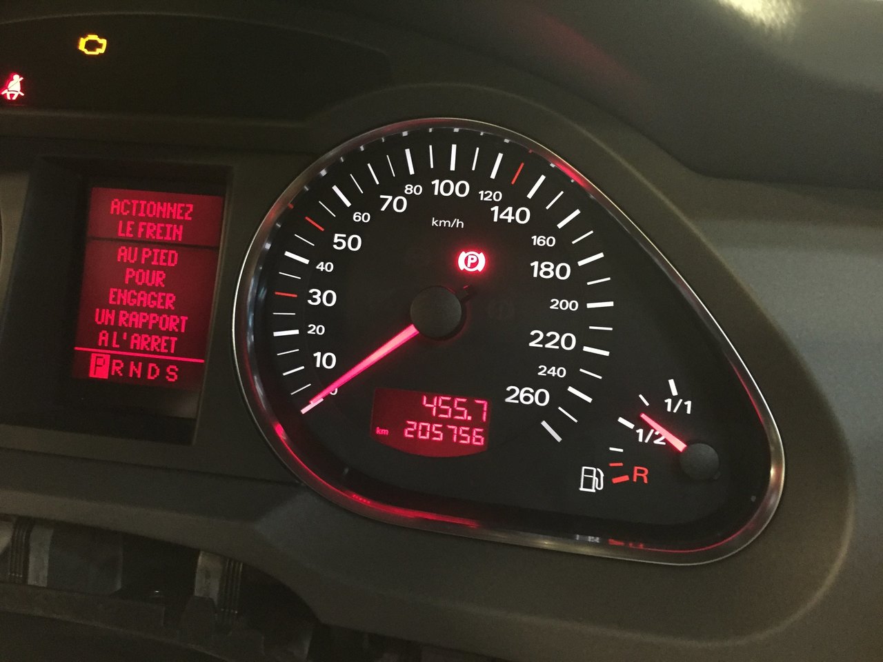

Petit photo avant d’enlever le compteur
Suivit de la dépose du compteur et de son remplacement.
Pour info, voici la réf de mon compteur d’origine 4F0 920 900 L et la réf du nouveau compteur 4F0 920 933 Q.
Une fois le compteur remplacé, raccordement des fiches et remontage de l’ensemble.
Enclenchement du contact et voilà le résultat
A ce stade, rien ne fonctionne, seul certains voyants s’allument ainsi que le PI mais ce dernier n’est pas fonctionnel comme pour les aiguilles.
On passe un coup de vcds pour contrôler les paramètres du compteur et voilà pour le début de l’OP.

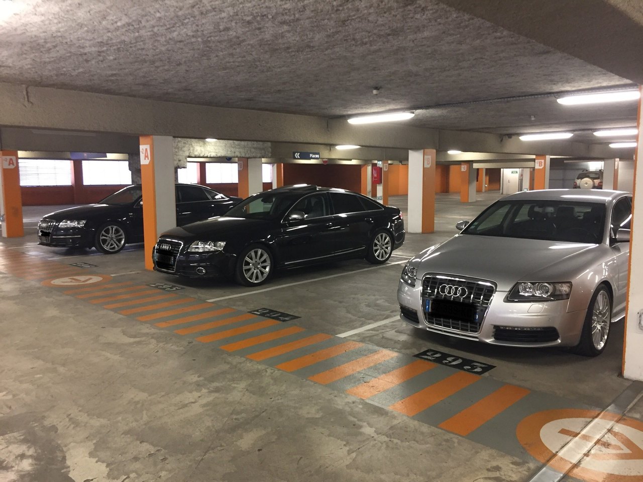

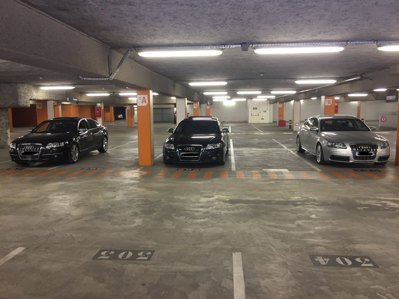

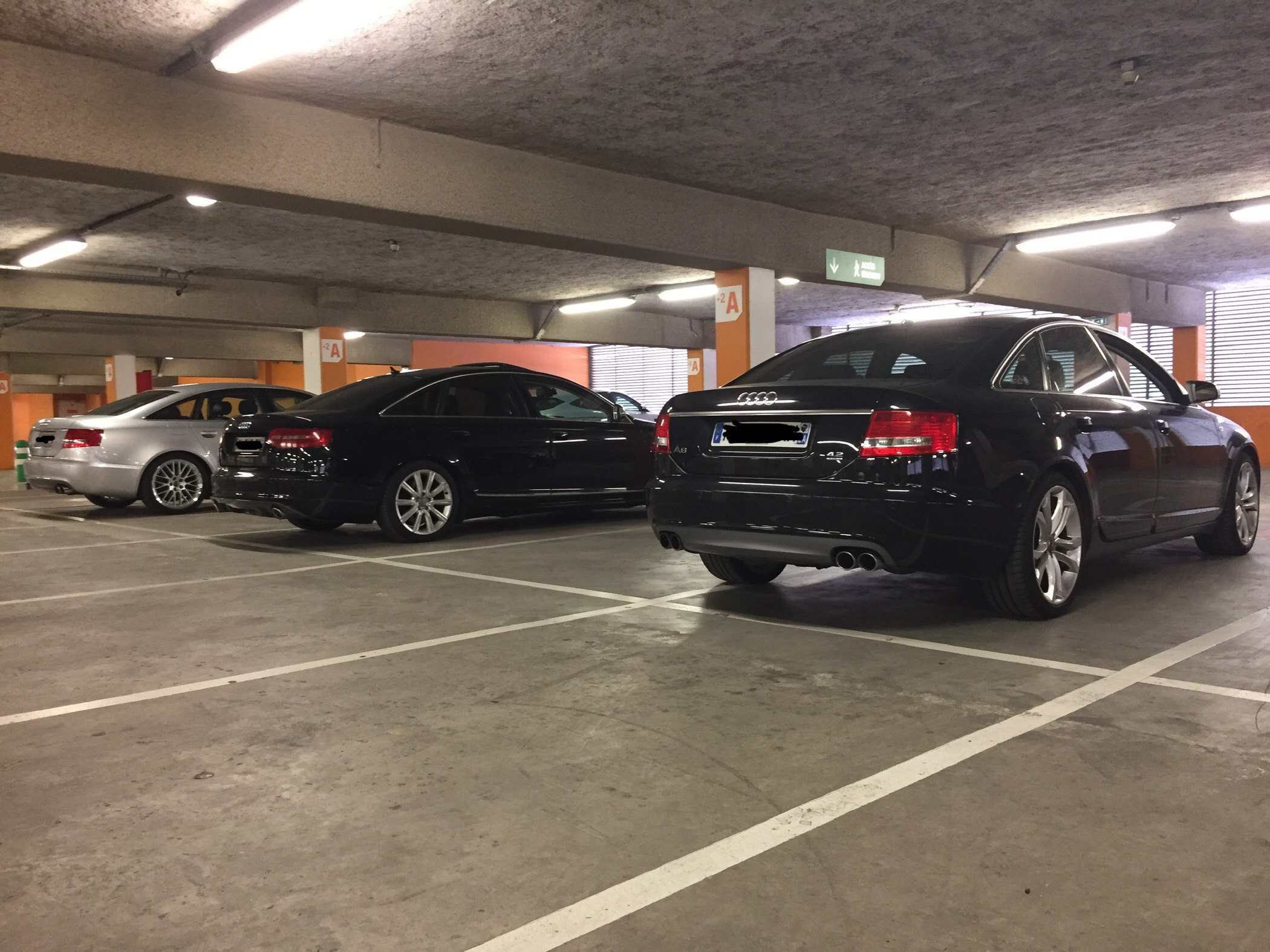

Apres ça, on en profite pour discutailler un peu et prendre quelques photos de belles.
Après avoir partagé une agréable après-midi, je dois les quitter pour reprendre la route afin de rejoindre Vincent pour la partie électronique (à savoir faire sauter la PC).
Donc je m’en vais avec mon compteur non fonctionnel (Info pour Victor : le compteur de vitesse (aiguille) fonctionné sur le trajet).
J’arrive chez Vincent et on s’occupe de la PC, on test, ça fonctionne mais impossible de régler l’heure sur le mmi (à chaque réglage et validation, les valeurs du mmi revenaient à 0 et le compteur affiche l’heure avec un décalage de 2h par rapport au mmi.
On branche le vcds afin de vérifier une nouvelles fois les paramètres et un des paramètres était coché pour mmi 3g, ce qui provoqué un bug entre le compteur et mon mmi 2g high.
Bref on  remet en ordre tout ça et voilà...👌
Et le top du top lors de la mise du contact...😍
Bref un grand merci à vous pour m’avoir aidé dans ce retrofit qui donne un bon coup de jeune...👍😉

Tu es allé loin pour la faire car passer de 205000 à 292000 kms... AP-Smiles_u1F61C.png
Oui c’est l’inconvénient ou des remplacement compteur pour le moment...😏

Ha oui je vous félicite c'est Génial , surtout le balayage compteur , on bascule ds la modernité . :AP-Smiles_32:
Après ce qui est gênant c'est de ne pas avoir le kilométrage exact  + 87000  environs , mais je suppose  que c'est qu'une question de temps pour remettre ça à l'heure .
Top modif Sam .
Merci RABITO, oui pour le Km, on cherche...😉
Alors t' a trouvé , je t'envoi ça en mp .
Car on ne peu pas mettre ça ici .

Donc pour l'instant, pas possible de changer le kilométrage ? Il me semblait que c'était la partie la plus "facile". Sinon Vincent n'a pas trop galéré ? Facile à débloquer ?
