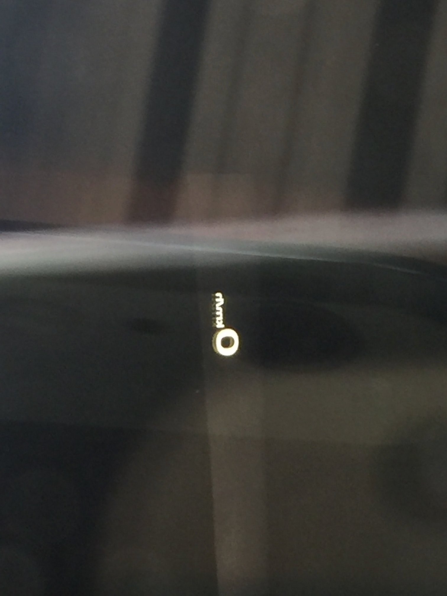

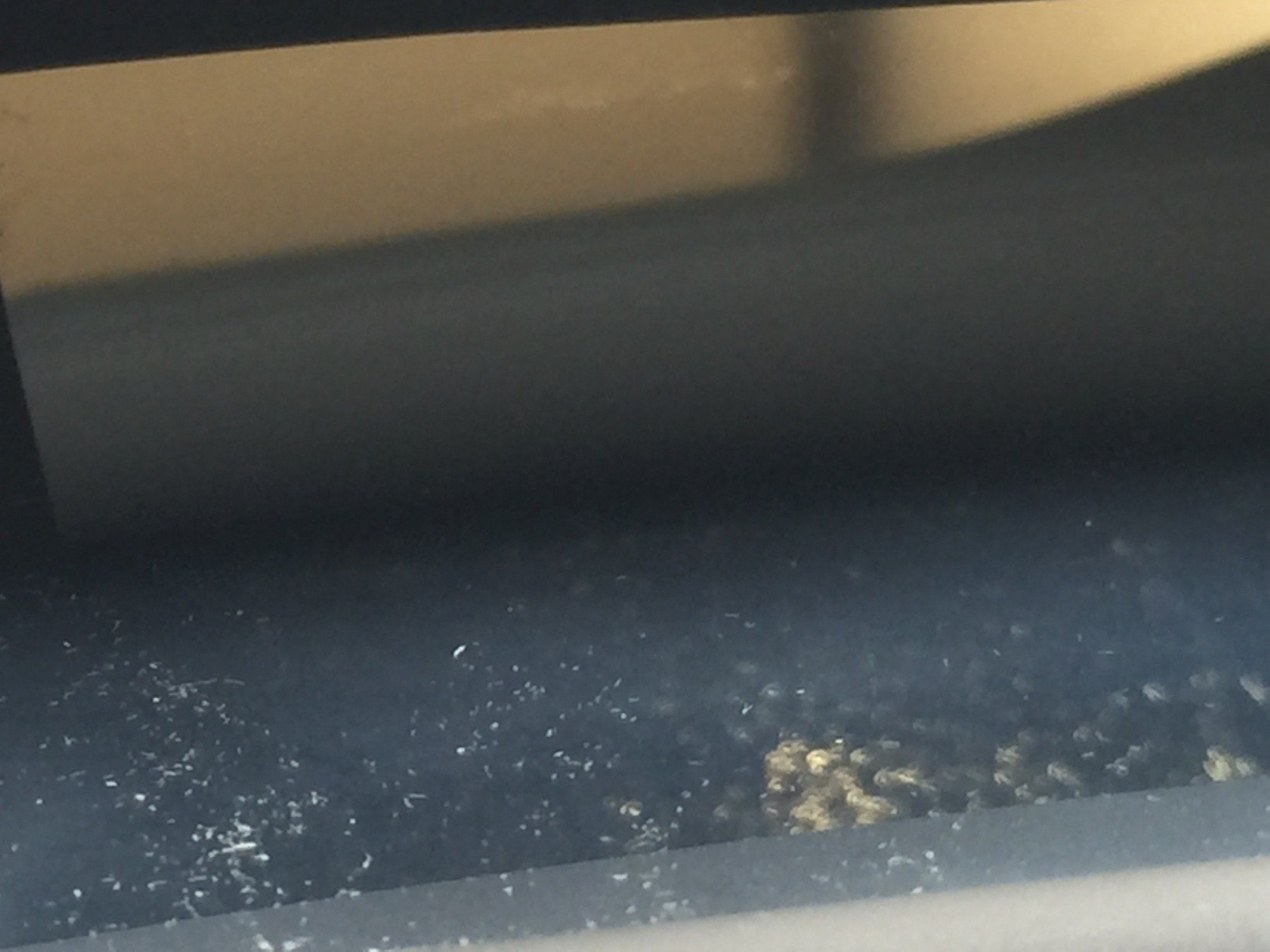

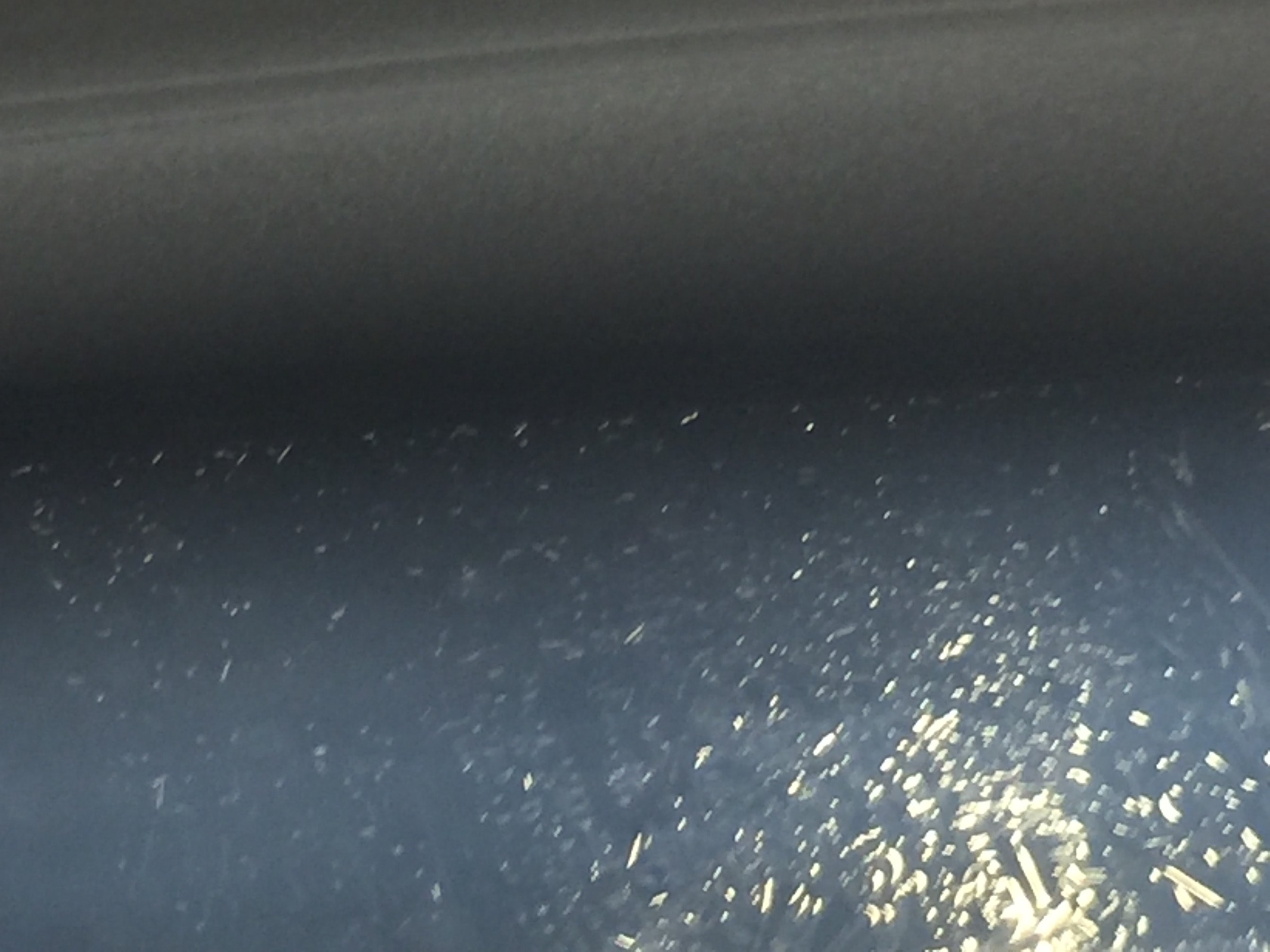

Voici les photos que j'ai réussi à faire ce midi mais avec le reflet, c'est pas évident : Sur la première, c'est pas forcément très évident mais le "0kmh" est bien net. Sur les autres, vous verrez le problème que j'évoquais. -

Salut, Merci pour ton retour. J'essaye de vous poster des photos rapidement. Voici comment j'ai observé cela : - Je me suis mis à l'extérieur du véhicule en regardant vers le calculateur HUD. => Si je regarde droit vers le fond du calculateur, j'ai bien un "0" qui apparait, très net. => Si je regarde en biais, vers le compartiment moteur, j'ai comme un réflecteur dont la surface semble "froissée", comme la surface d'un autoradio tactile qui est resté trop souvent au soleil. C'est pour ça que j'ai pensé que le calculateur était celui qui envoyait le "0" et que l'autre dont la surface est abîmée, correspondait seulement à un réflecteur. Mais je n'en ai aucune certitude... -
