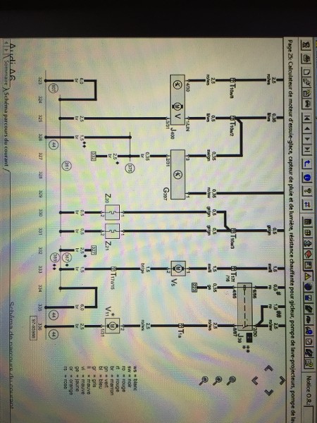

Il te faudrait les schéma de câblage..
Oui il me les faudrait, si une âme charitable passe par la...;-)

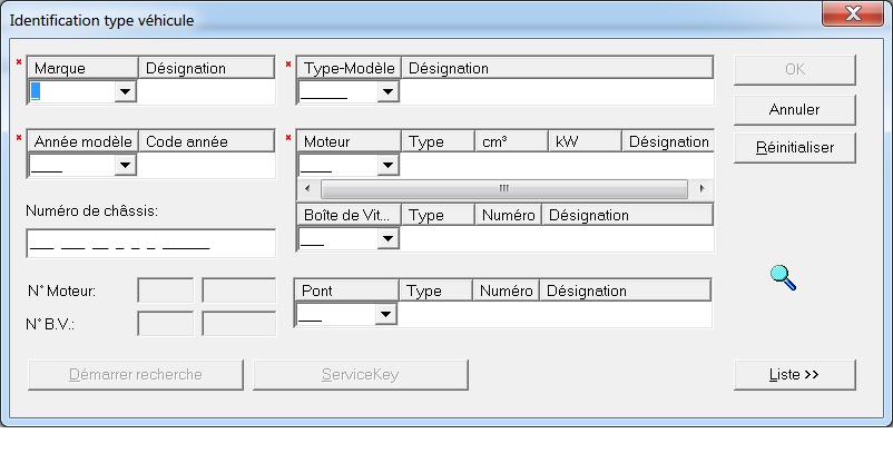

Envoie moi en MP les caractéristiques de ta voiture et je regarde sur Eslawin
Bad news, l’installation de Elsawin a du être mal faite, je n’ai pas tout (presque rien, en fait).

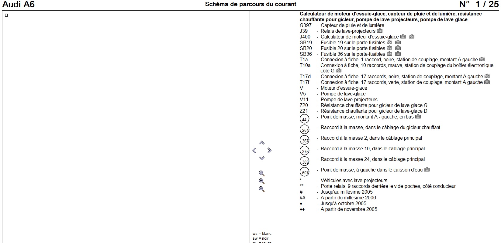

J’ai juste ça :
Si quelqu'un avait le shéma ....
Je l'ai vu ce schéma, mais le câblage du comodo de lave phare n'y est pas.
