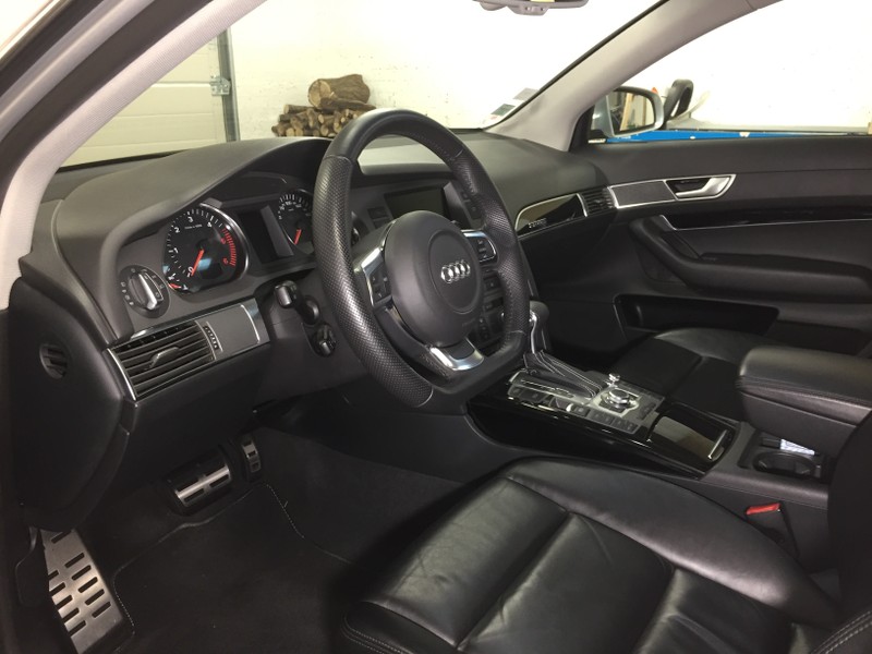

il est super beau ton intérieure SAMZ :icon_eek: :icon_eek:
ah bah ouai super intéressé surtout la console centrale, c'est du covering c'est ça? les vagues dont tu parles c'est le film mal collé?
Merci Chopmeca...;-)
Non ce sont des véritables piano black, en fait les inserts ont plusieurs couches, et sur ceux l'aune partie ce decolle provoquant les vagues.
Le ponçage ne rattrapera pas le phénomène.
Après une fois posé tu n'y prête pas vraiment attention, mais bon si tu est perfectionniste comme moi je pense que Ca va te gêner.

il est Nickel comme ca ton intérieur SAM,
ca fait vraiment un très bel ensemble :malelovies:
