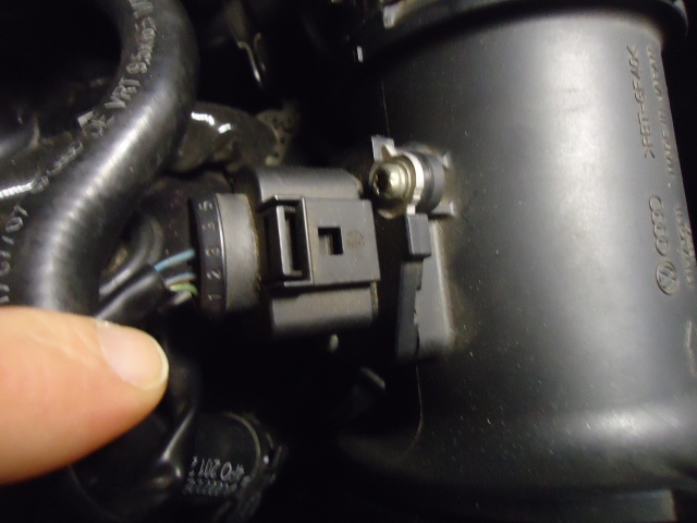

Tu as contrôler ton débitmètre la tension doit varié avec ton régime moteur .
Un petit support pour t'aider nous nous sommes en 3fil https://www.youtube.com/watch?v=t1sJdy29TjI
Dans notre cas /
1fil de masse
1fil positif
1fil pour retransmettre l'info au caculo
Foto audi A6 4F
J'ai confondue avec une autre ...
La reprog car ty parle de la vanne egr..
Pourquoi ne pas l'avoir fais désactiver en même temps?
Parce que à l'époque mon reprogrammateur ne m'en a pas parlé et il n'y avait pas plus d'infos sur Ca sur le fofo.
@Rabito: merci pour l'info, je contrôlerais ça. D'ailleurs, avec vcds il n'y a pas moyen de vérifier ces valeurs...?

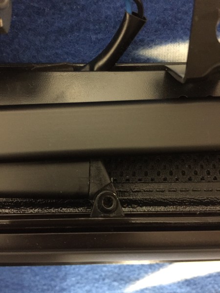

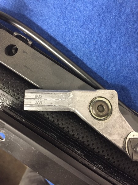

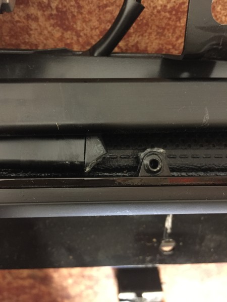

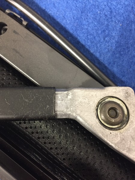

Bonjour audimistes,
Aujourd'hui j'ai enfin réparé mon store arrière qui avait une fixation entre un bras et la glissière de cassé.
Pour ca j'ai été obligé de changer Le bras complet que j'ai Paris sur un store acheté d'occasion.
Je vous passe la depose car j'ai déjà fais un Tuto là dessus.
Voici la pièce incriminée.
Pour tomber le bras, j'ai utilisé un gros tournevis plat et un marteau, car ce dernier est sertie sur la pièce pivotante.
On remplace le bras et on remonte l'ensemble et voila c'est fait.
Apres remontage dans la voiture, contrôle du fonctionnement après avoir mis le contact et c'est tout bon...;-)
