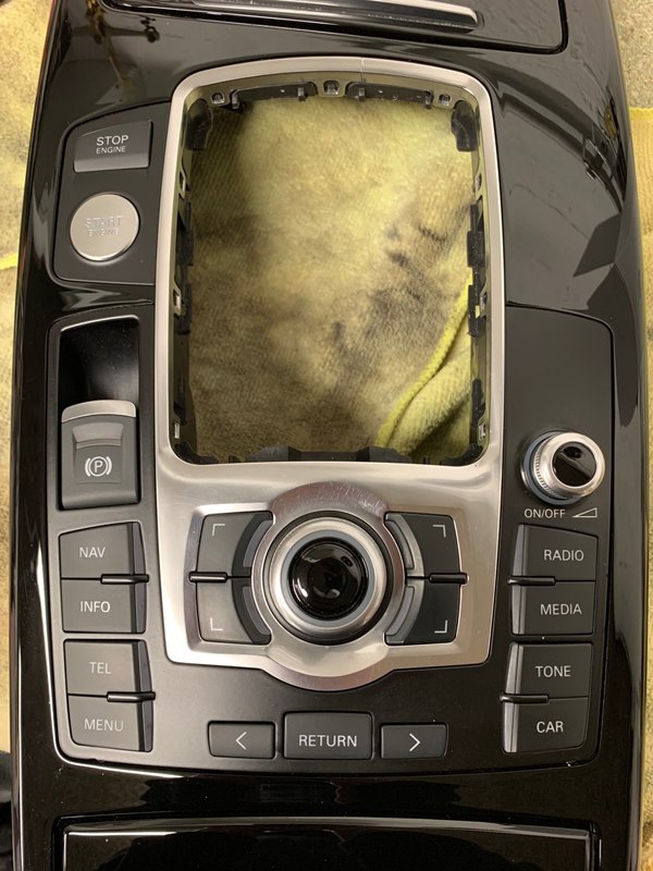

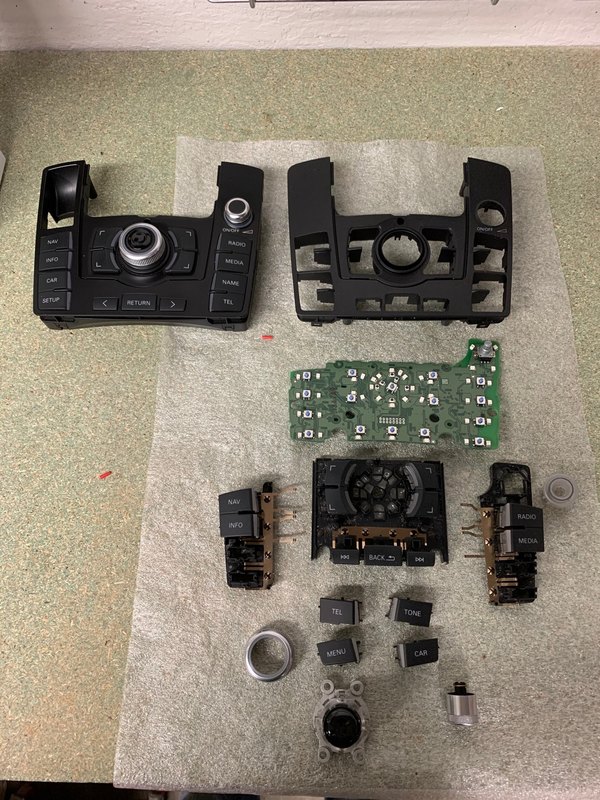

Aujourd’hui modification de ma console mmi afin d’avoir les boutons à la bonne place suite au retrofit 2Ghigh => 3GP.
Pour cela, j’ai donc récupéré une console de Q7, que j’ai entièrement démonté pour récupérer les caches des boutons TEL, CAR, TONE et MENU.
J’en ai profité pour récupérer la molette en noir piano pour être encore plus raccord avec mon intérieur.
Sur la première photo, on voit ma console à gauche et celle du Q7 à droite entièrement démontée.
Et le rendu final.
Pour la molette centrale, il a fallu que je la démonte en pièce détachée, car l’axe qui vient appuyé sur la carte électronique était plus grand que celui de ma console (du à la configuration de la console mmi), ce qui appuyé en permanence sur la platine lors du remontage.
Donc par d’autre choix que de de tout démonter juste pour récupérer la molette noir piano...😁

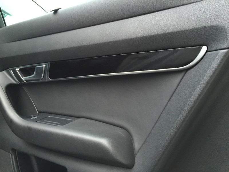

@b.duda: le bouchon a en effet été modifier d’un 1/4 de tour comme l’a dit Goodwood.
Pour les inserts, ils ont été repeint en noir piano laqué.
