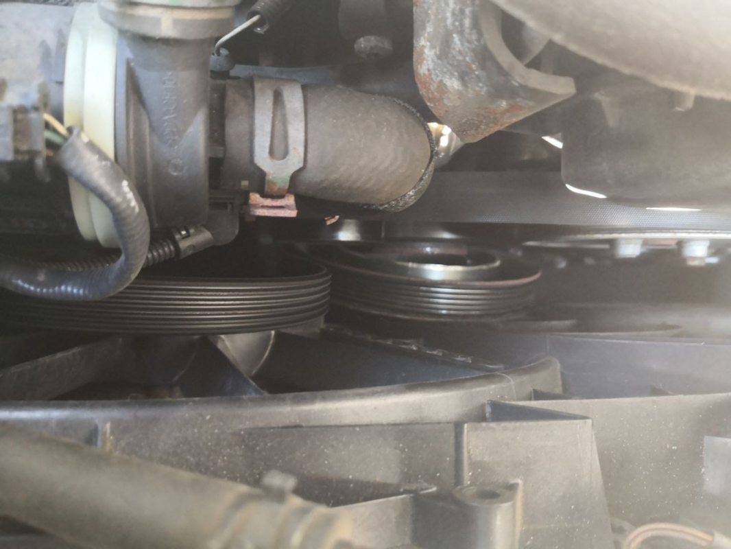

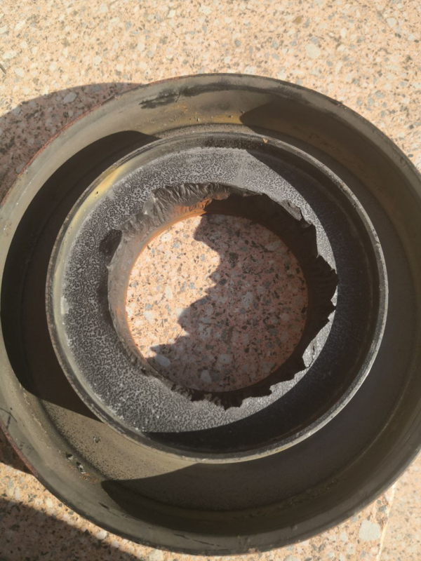

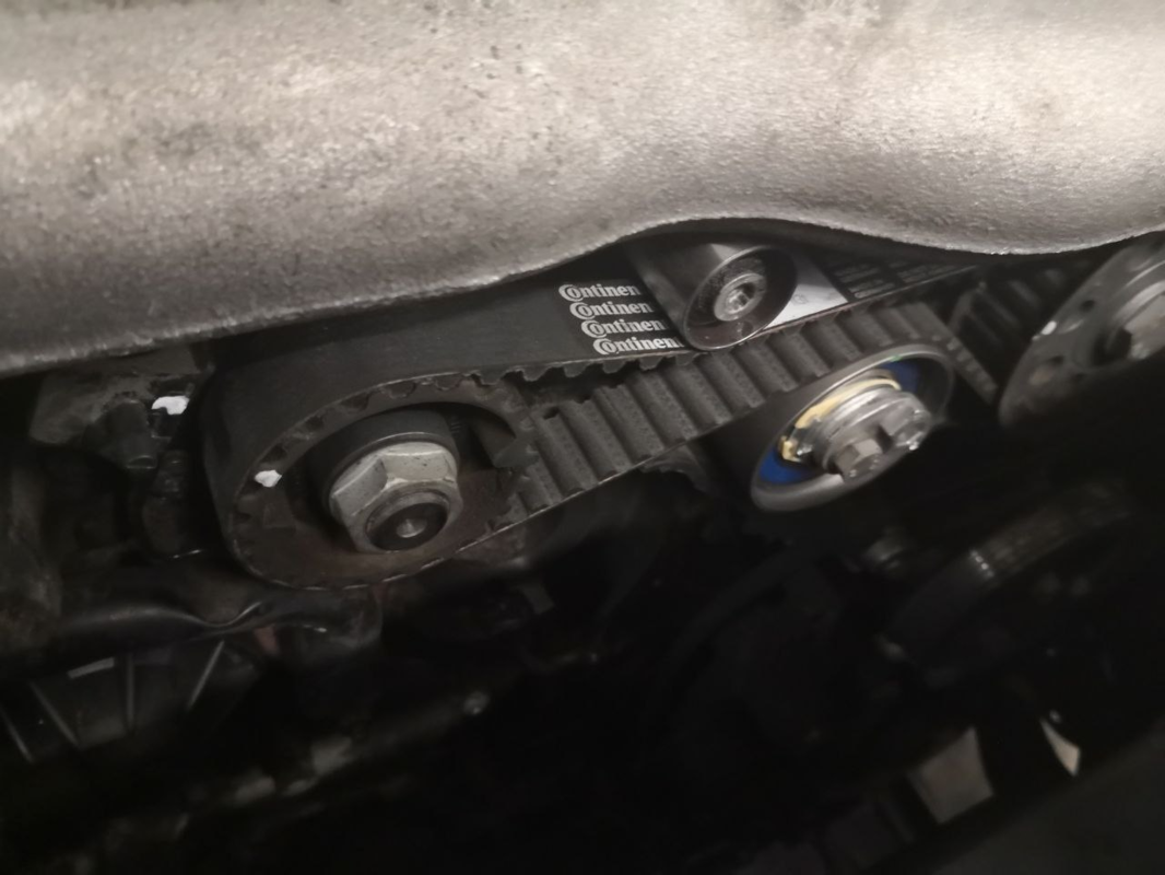

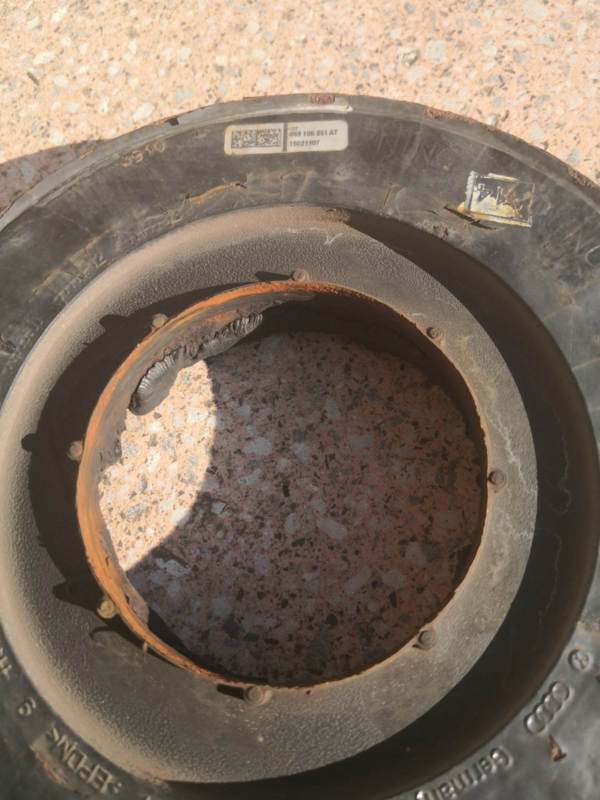

[Présentation] A6 AllRoad 3.0 TDI 176kW CDYA Quattro Tiptronic KJD
b.duda a répondu à un(e) sujet de b.duda dans A6 C6 / A6L C6 / allroad C6 - (2005 à 2011)
J'ai mis le nez en position de service Il y a beaucoup de place. Les poulies supérieures n'ont aucun problème. Le pire était la poulie du vilebrequin. J'ai tout remplacé, y compris la pompe à eau et le thermostat. Les deux courroies et les tendeurs. 2x vis M8x120mm - vag jig :-) -
Normalement je me rendais à l'entreprise et quand je voulais partir, je démarrais la voiture normalement et quand je démarrais la voiture le servo ne fonctionnait plus. Je me mets sous le capot et je n'en crois pas mes yeux. Encore une fois, je peux être content que ce soit au meilleur endroit et au meilleur moment possible. C'est arrivé à 500 km de chez moi, je vais me chier dessus. C'est un événement incroyable pour moi, est-ce normal ? Plus précisément, quelqu'un a-t-il fait cela ? Des instructions ? Peut-on la remplacer avec une nouvelle courroie, des poulies et un tendeur sans démonter tout le train avant ? J'ai commandé jusqu'à présent poulie de vilebrequin - CORTECO 80004350 boulons d'origine neufs 8pcs - N91005902 Courroie de distribution - CONTITECH 6PK2498 Bras tendeur pour courroie trapézoïdale striée - INA 534 0356 10 2x poulie guide de retour lisse - INA 532 0557 10 1x poulie de renvoi d'alternateur - INA 532 0160 10 Pompe à eau - CONTITECH WPS3024 Thermostat de liquide de refroidissement - CALORSTAT by Vernet TH7174.87J Kit pompe haute pression - Engrenage, kit courroie de distribution - CONTITECH CT1131K1
