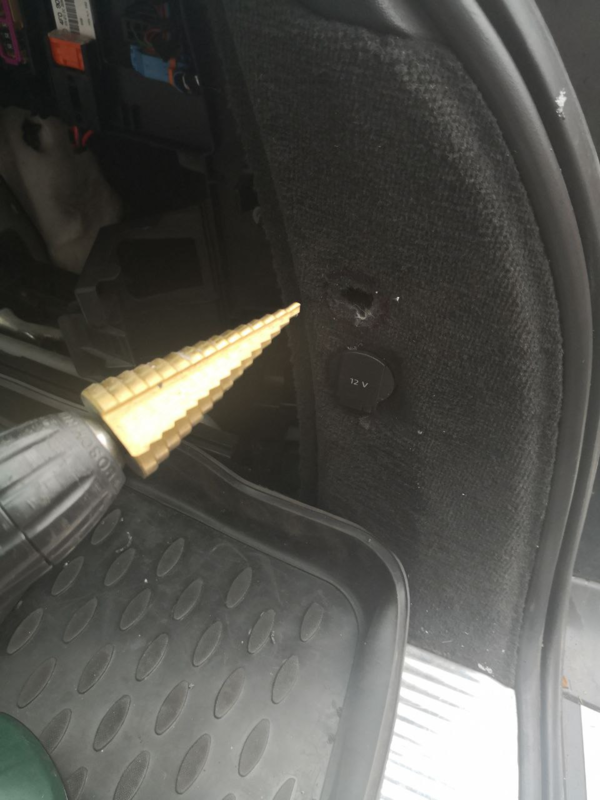

Regarder http://shop.bexpro.co/en/tailgate-modules/14-bx-ctm1-comfort-tailgate-module-for-audi-a6.html https://www.kufatec.com/en/comfort-retrofits/tailgate-modules/tailgate-module-for-closing-the-tailgate-with-standard-remote-control-for-audi-vw-skoda-seat-33801-n 12V - lampe dans le coffre 0 = ground - terre ON - fermer à clé /start impulse/ vert, épais sur le connecteur de verrouillage du coffre - lorsqu'il est déverrouillé, il y a une impulsion 12V dessus OUT1, OUT2 - bouton de fermeture le module simule une pression sur le bouton de fermeture Donc -
Moteur hayon électrique
b.duda a répondu à un(e) sujet de Bryan2712 dans A6 C6 / A6L C6 / allroad C6 - (2005 à 2011)
Vous n'avez pas besoin d'un moteur Branchez la serrure et le pouvoir de la lumière -

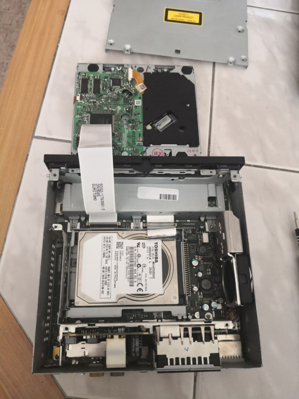

Description très détaillée du disque dur MMI Audi MMI 3G HDD Upgrade.pdf -

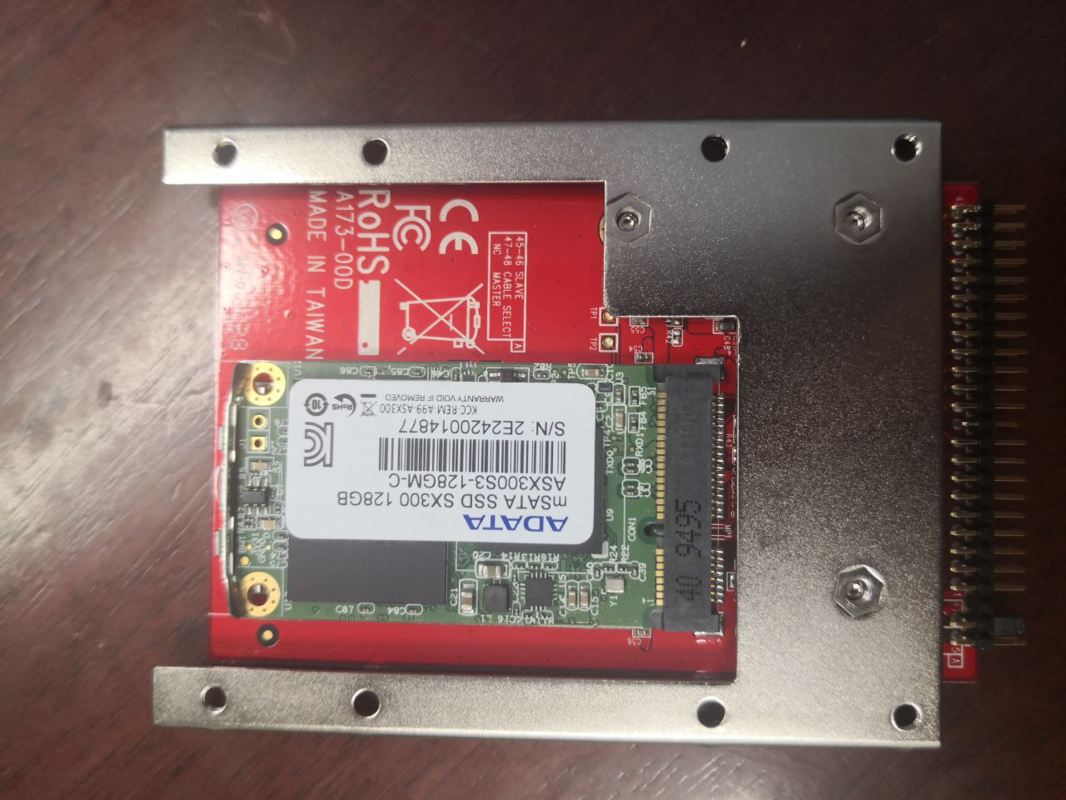

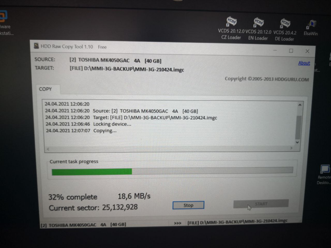

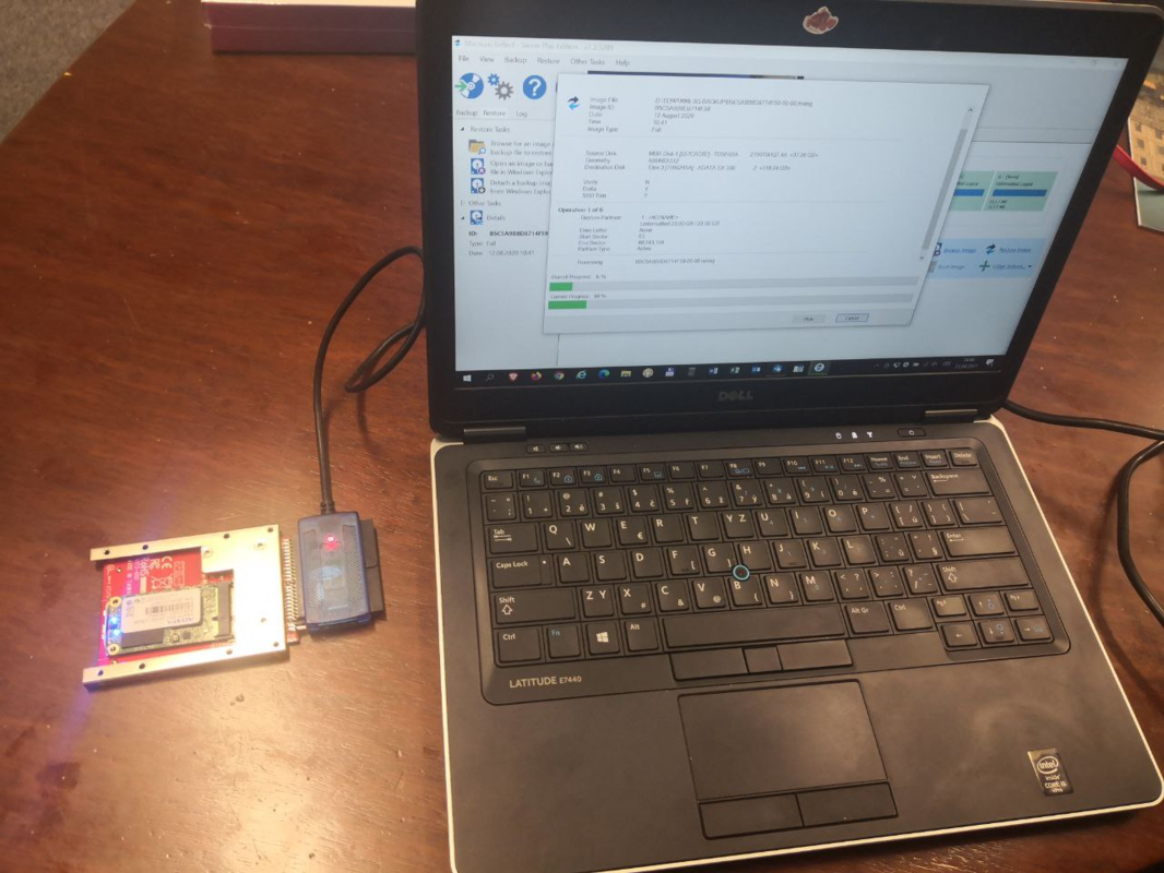

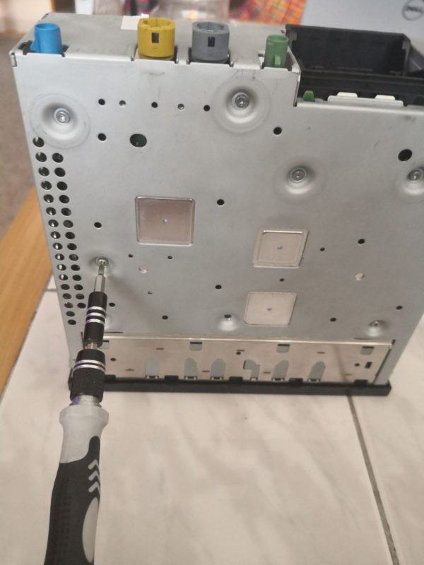

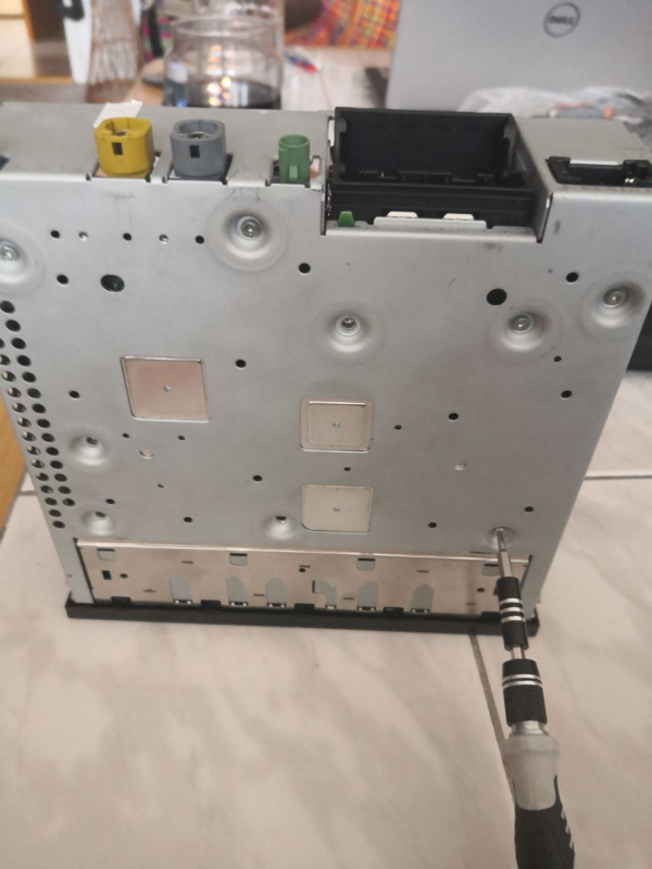

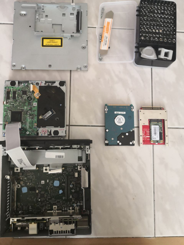

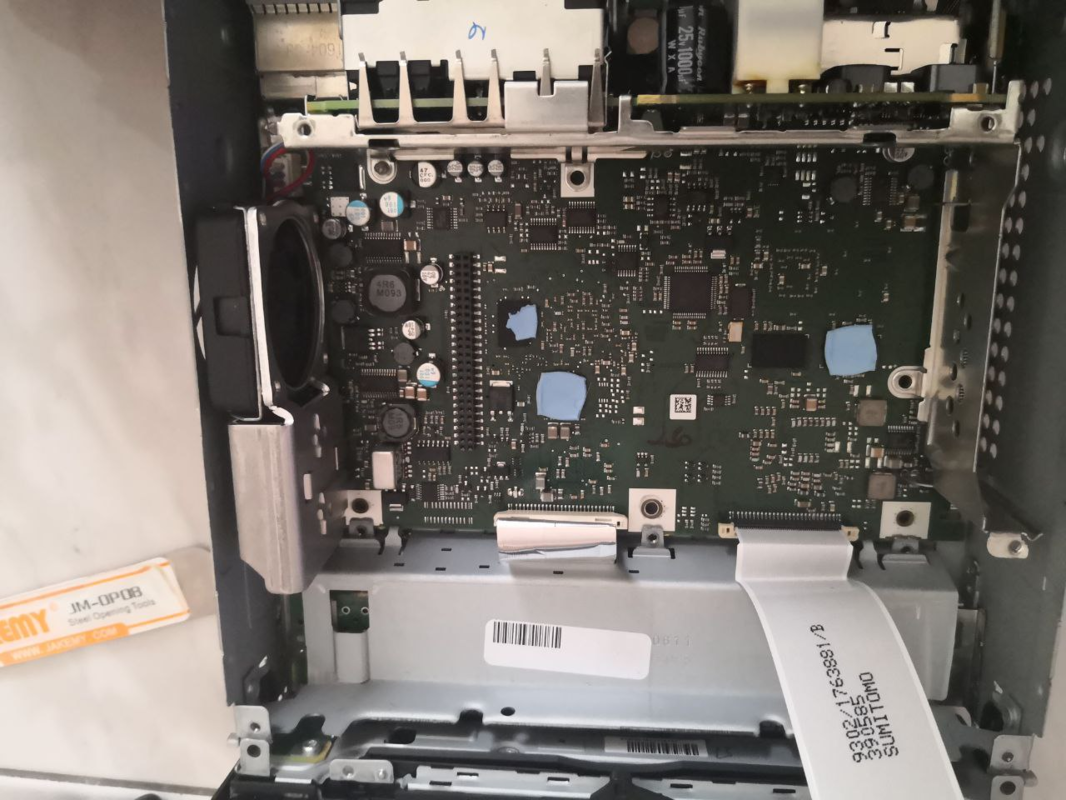

Échange final Clonage: sauvegarde de fichiers simple via HDD Raw Copy Tool - portable version https://hddguru.com/software/HDD-Raw-Copy-Tool/ STEP1 Je ne voulais pas débrancher les câbles - il suffit de retourner le DVD STEP2 - BACKUP run HDDGURU Raw copy tool - save to FILE!!! STEP3 - RESTORE TO SSD mSATA La réduction mSATA-IDE est en mode MASTER = sans cavalier pas d'esclave pas de sélection de câble Terminé - ça marche J'ai un acompte !!! C'est le principal C'est un peu plus rapide C'est assez exigeant Tout a commencé après 3 redémarrages -

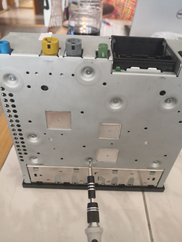

Niveau suivant Cloner le disque dur MMI 3G TOSHIBA 40 Go sur SSD - via Macrium Reflect https://www.macrium.com/products/home ou alors https://hddguru.com/software/HDD-Raw-Copy-Tool/ https://www.ebay.com/itm/143974885150 Instructions https://www.audi-club.ru/threads/otchet-zamena-zhestkogo-diska-hdd-v-mmi-3g-3g-plus.455290/ -

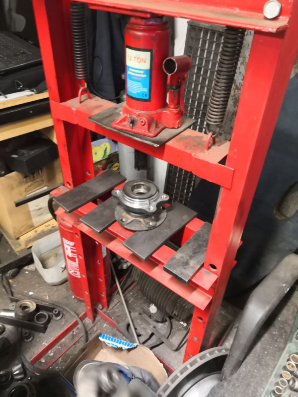

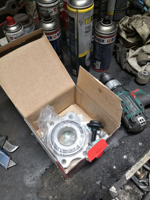

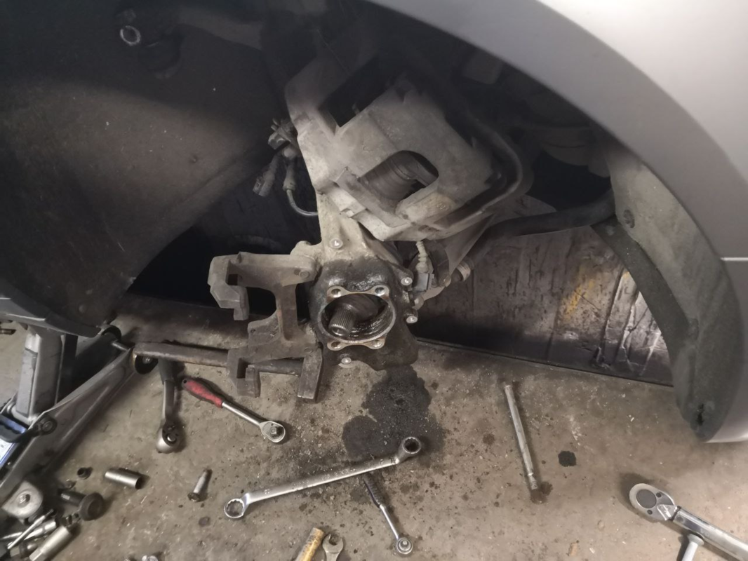

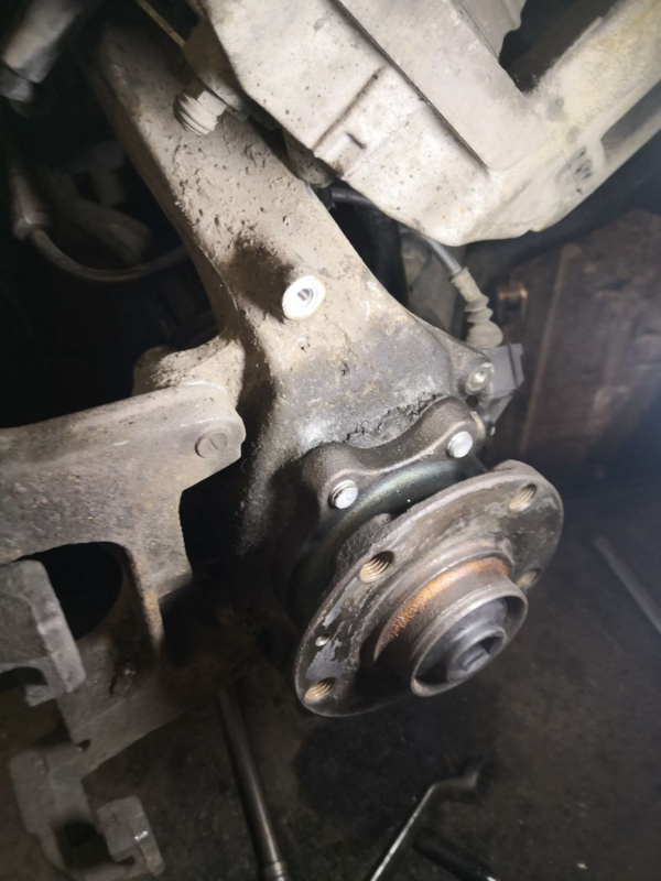

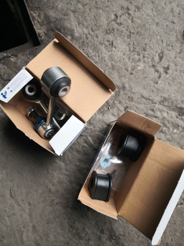

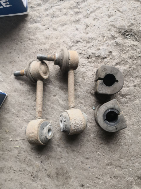

Aujourd'hui essieu arrière et roulement avant 5 heures de guerre MEYLE Silence Sans décoller le matin Final Kit de roulement de roue FAG 713 6104 80 -

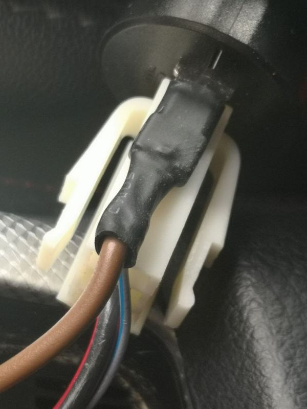

https://www.aliexpress.com/item/1005001453614986.html?spm=a2g0s.9042311.0.0.27424c4d9xDsHz 2x USB + voltmètre Interrupteur marche / arrêt (Off = consommation 0mAh) -
